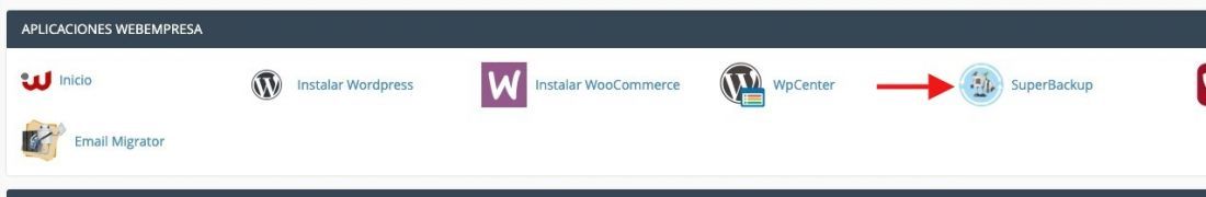

.- Accede a tu cuenta de cPanel -> aplicaciones Webempresa -> SuperBackup

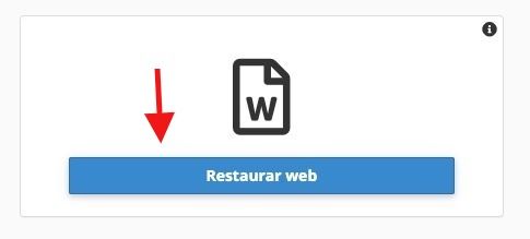

.- Selecciona la opción " Restaurar Web "
.- Selecciona una fecha el la que no tuvieras ese problema y la web funcionaba bien
.- Selecciona el dominio a restaurar y pulsa en el botón " Restaurar "
Una vez termine el proceso tendrás la web restaurada a la fecha que le indicaste y si todo salio bien podrás acceder a la administración.
