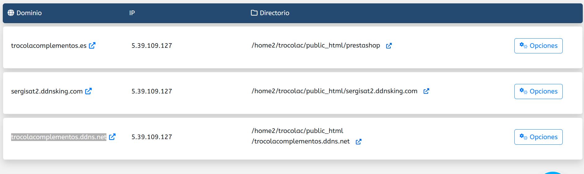

He probado a apuntar el dominio principal trocolacomplementos.es al directorio donde esta el segundo dominio sergisat2.ddnsking.com, he cambiado el dominio en prestashop y ocurre lo mismo.
Otra cosa que hemos hecho ha sido crear otro directorio en nuestro hosting y una base de datos nueva, hemos hecho una instalacion de prestashop desde cero, hemos activado las urls amigables y dejan de verse los productos de prueba.
Lo mas curioso es que en el dominio secundario que tenemos para realizar la instalacion (sergisat2.ddnsking.com) mientas migrabamos todo funciona correctamente.

he creado otro directorio /home2/trocolac/public_html/trocolacomplementos.ddns.net dentro del mismo hosting con otro dominio https://trocolacomplementos.ddns.net, he realizado la instalacion por defecto de prestashop y en este tambien se ven perfectamente las imagenes con las urls amigables.
Resumen: Tengo dos instalaciones en las que funcionan correctamente las urls amigables https://sergisat2.ddnsking.com y https://trocolacomplementos.ddns.net y en la que lo necesitamos no funcionan https://trocolacomplementos.es
Algo le pasa al dominio trocolacomplementos.es y no es de la instalacion de prestashop, ya te digo que acabo de volver a hacer la instalación por defecto (lo mismo que hice en el dominio principal que es donde lo necesitamos).

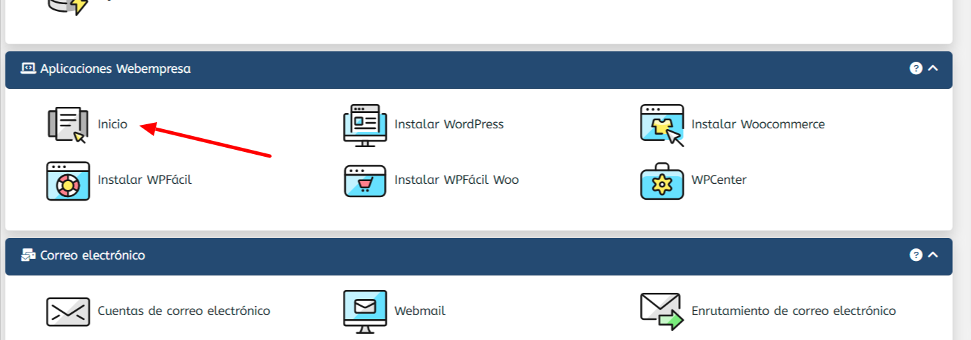

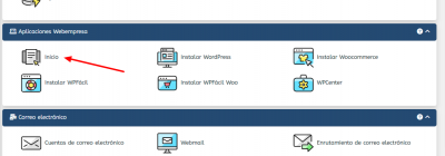

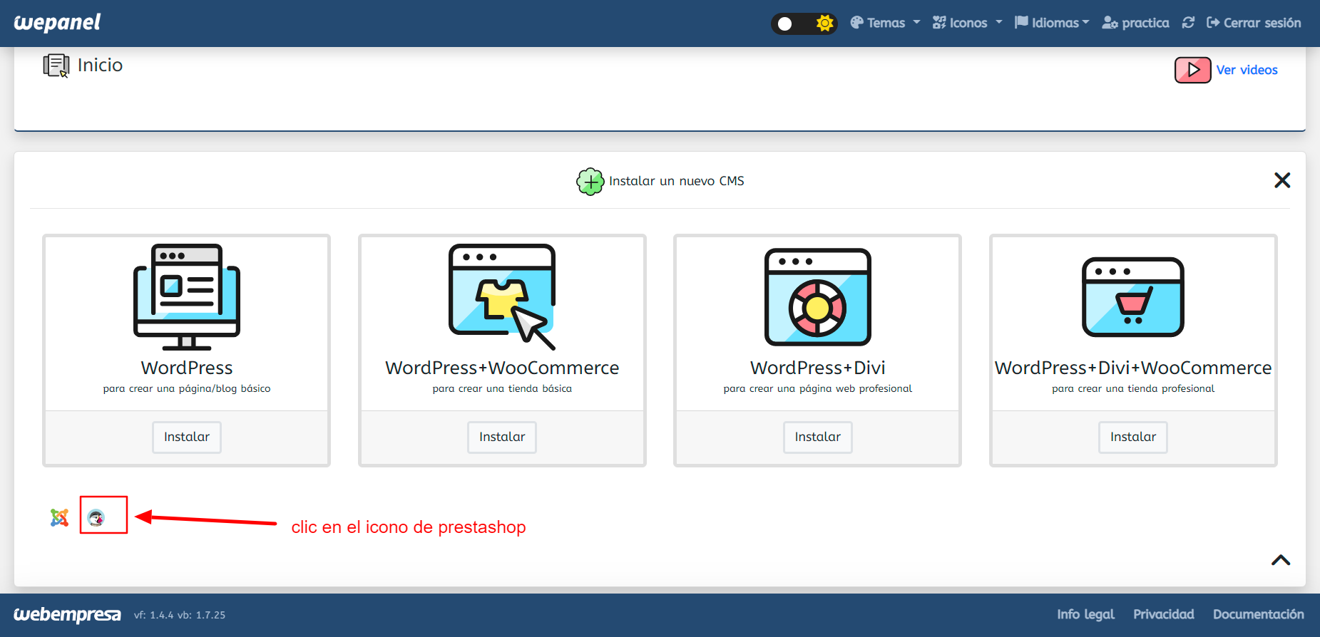

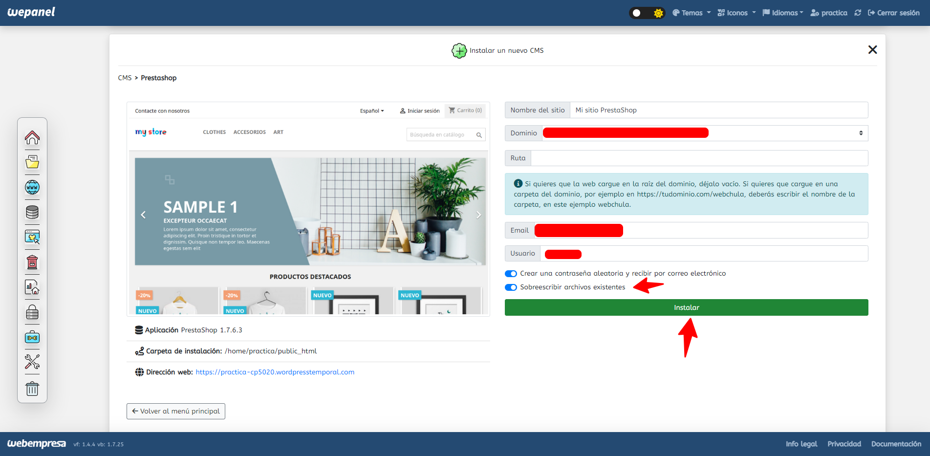

Por defecto, las instalaciones de PrestaShop ya tienen los url amigables activas, estás utilizando nuestro instalador o estás utilizando un instalado manual de PrestaShop?
Puedes ingresar en:
Luego ingresas en el instalador de PrestaShop:
Completas los datos de instalación y verifica con esta. He creado una desde cero y se visualiza de forma correcta las imágenes > https://practica-cp7004.wordpresstemporal.com/tienda/es/

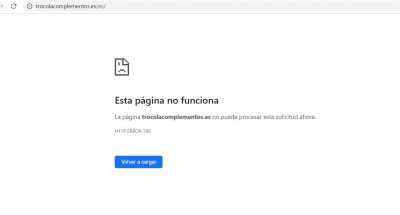

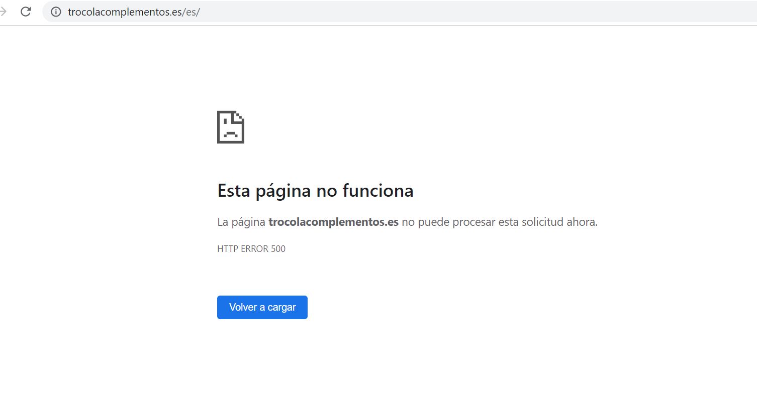

Acabo de realizar una instalacion como me has comentado y obtengo un error 500 en la pagina principal. Además, el instalador de webempresa despliega la version 1.7.6.3.
A la administración de prestashop si que puedo accceder.

efectivamente he hecho lo que me has dicho, es decir, he realizado una instalación nueva con vuestro instalador y da el error 500 como puedes ver en la captura.
error

Lo que sigo sin entender es por qué en los otros dos dominios adicionales que tengo en la misma cuenta de hosting funciona perfectamente y en el de producción no. Los otros dos dominios son:
https://sergisat2.ddnsking.com/

la solución no es instalar la versión de webempresa y volver a empezar la configuración porque perderiamos todo el trabajo que ya está terminado en el dominio temporal https://sergisat2.ddnsking.com/
Esa web está en el mismo hosting y funciona perfectamente.
Tenemos las dos instalaciones funcionando perfectamente y unicamente fallan las urls amigables cuando lo migro todo desde cualquiera de esas dos o cuando lo instalo desde el zip de Prestashop.
Vuelvo a decir que algun problema hay en mi dominio principal, no me preguntes que pero obviamente algo no está exactamente igual en la configuración.
