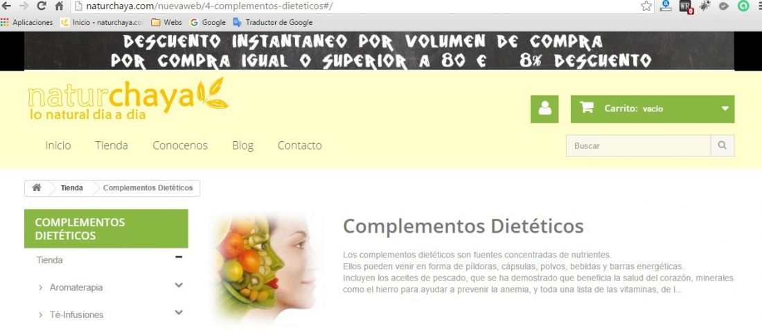

Que puedo hacer para que salgan todos los productos, introducidos en web y se puedan visualizar en varias paginas, solo se ven los 12 productos de la primera pagina los 3 de la segunda dice que no hay productos, mando unas capturas para entenderlo mejor

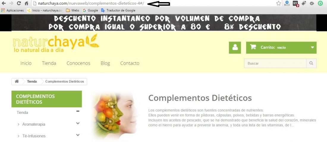

El problema es sólo con las url, en relación con la paginación? o has detectado otro sitio en donde también tienes errores
Lo que creo que deberías hacer es cambiar la posición del ID de las urls, sólo para verificar si se cambia la estructura del # ya que es extraño que sólo tengas el problema en esta parte.

Hola solo tengo el problema en la url, he cambiado la posición del ID y todo sigue igual
te envió unas capturas
