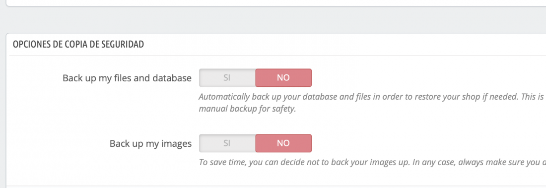

Antes de hacer las cosas manuales prueba lo siguiente:
.- Accede al módulo 1click
.- En el bloque " Opciones de copias de seguridad " selecciona " NO " en " Back up my files and database " y " Back up my images "
Revisa si puedes realizar la actualización.
Respondido : 10/10/2019 1:25 pm
 Fran
Respuestas: 90
Hola Pepe,
No es la primera vez que nos salvas de una a la primera, ha funcionado a la perfección, ahora si que si!!!
Muchísimas gracias por la ayuda!!!
Un cordial saludo!!
Respondido : 10/10/2019 3:09 pm
