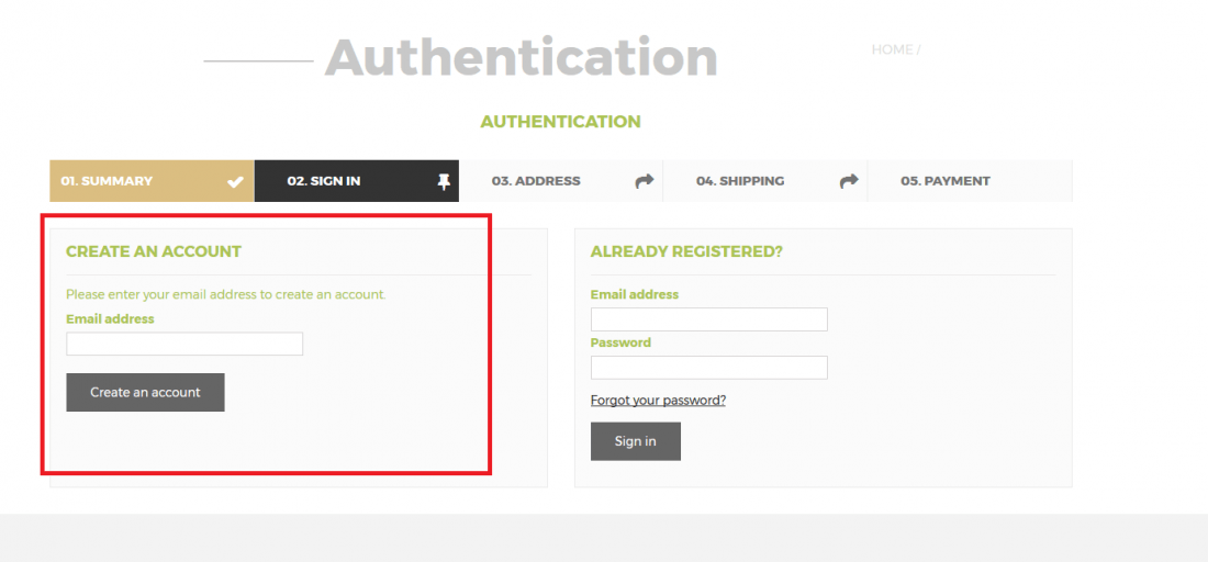

Tenemos un problema con el formulario de registro de cliente de nuestra tienda de Prestashop.
Seleccionamos un producto, y cuando vamos a realizar el pago, en el escenario ficticio de nuevo cliente, al realizar el registro del nuevo cliente (ver pantalla adjunta), nos lleva a una pantalla en blanco y no hace nada.
En teoría debería aparecer un formulario para que el cliente rellene sus datos, ¿es así?
Según nos han comentado en soporte de hosting se debe a un error, pero no tenemos el conocimiento técnico y no sabemos qué puede estar ocurriendo. Lo que podemos adelantar es que no hemos tocado nada de código en absoluto.
¿Podríais echarnos una mano por favor?
Tenemos el lanzamiento el lunes 4/9 y nos gustaría solventar este problema lo antes posible 🙂
Muchas gracias y un saludo.

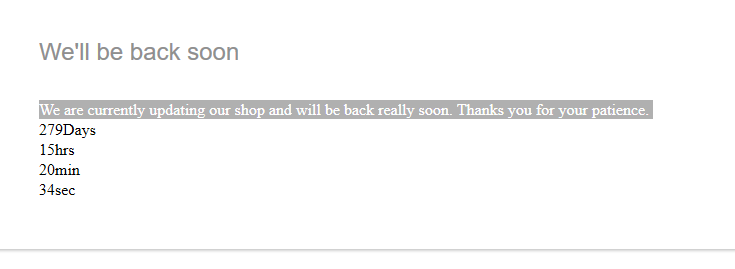

Esto es lo que veo :
Es un contador de cuando volvemos, revisa dentro de las opciones de tu plantilla, tienes que tener alguna opción para indicarle la fecha de lanzamiento de la web o para desactivar opción.
Al ser una plantilla de pago, no la conocemos y no podemos probarla para ver donde esta esa.
Respondido : 31/08/2017 5:47 pm
Respuestas: 43
Perdón Pepe, se me ha olvidado quitarlo. Ya está operativa 🙂

He creado un clon de mi tienda. Y ahí sí que parece que funciona el formulario. Hemos hecho un registro ficticio y entra en el panel de administración
¿Podéis echarle un vistazo vosotros?
restashop.com/zweiclone/
Esto significa que el theme privado está fallando, ¿no?
Gracias 🙂
