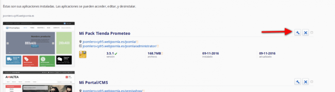

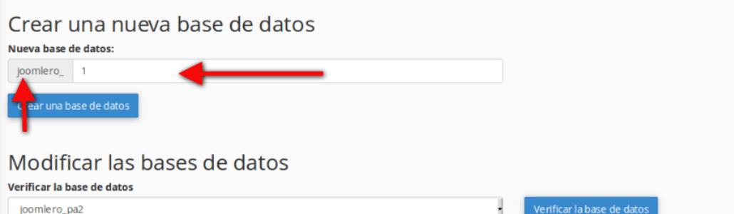

Cuando creas una base de dados siempre tendrás el prefijo que ese no se puede modificar y luego si que puedes identificarla como el nombre o un numero.
Si lo que estas intentando es instalar un pack, al ser una instalación automatizada, esta crea la base de datos automáticamente y le asigna un nombre.

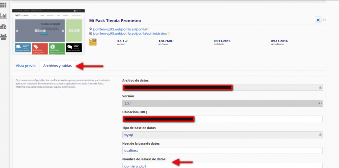

No obstante puedes identificar la base de datos editando la plantilla seleccionando el icono de herramientas en aplicaciones instaladas.
Selecciona la opción ' Archivos y Tablas ' y podrás ver toda la configuración de ese pack.

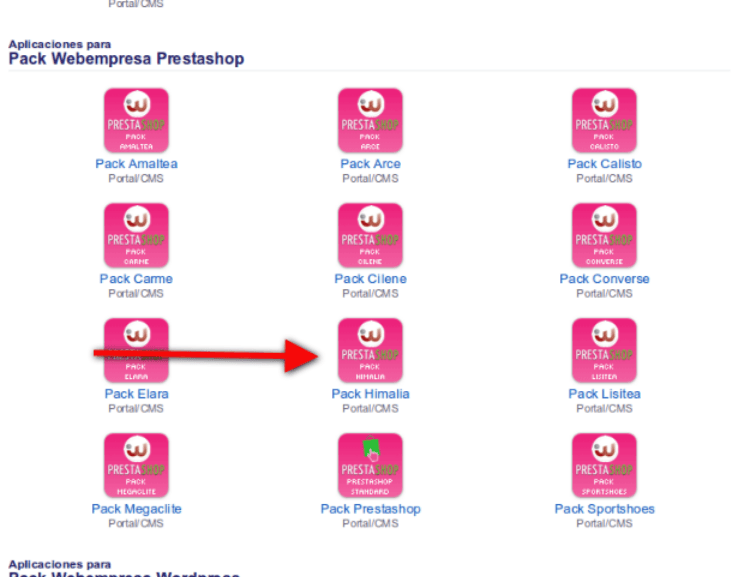

Hola Giland.
ok, ya tienes el hosting limpio :ohmy:

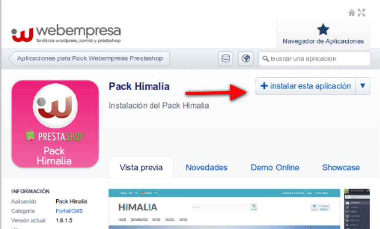

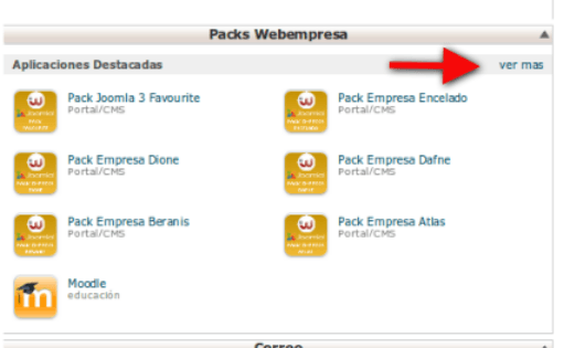

.- Ahora accede a cPanel y en el apartado Packs webempresa selecciona ' Ver Más '
.- Selecciona la plantilla Himalia de los packs de prestashop
.- Pulsa en el botón ' Instalar esta aplicación

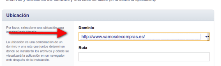

.- En dominio, selecciona el dominio principal de tu cuenta
.- El apartado Ruta déjalo en blanco ya que lo vamos a instalar en la ruta principal del hosting

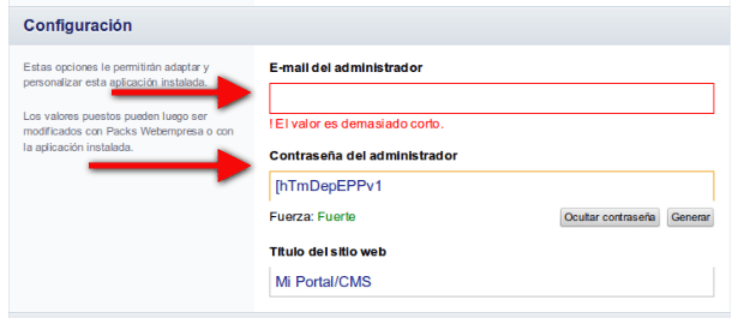

.- En el apartado Configuración E-mail del administrador: añade el correo que quieres para el ingreso a la administración de prestashop
.- En el apartado contraseña añade la contraseña que quieras para el administrador de prestashop
.- Puedes modificar también el apartado Título del sitio web y cambiarlo por el nombre de la tienda.
Una vez tengas esto pulsa en el botón instalar que tienes al final a la derecha.
Con esto tendrás el pack instalado en tu cuenta.

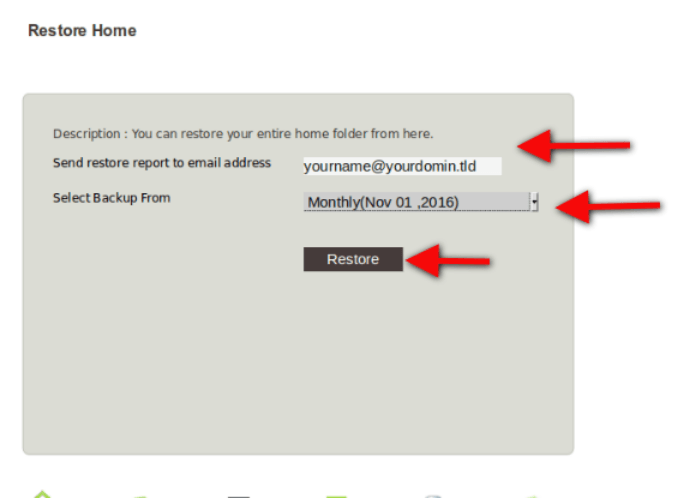

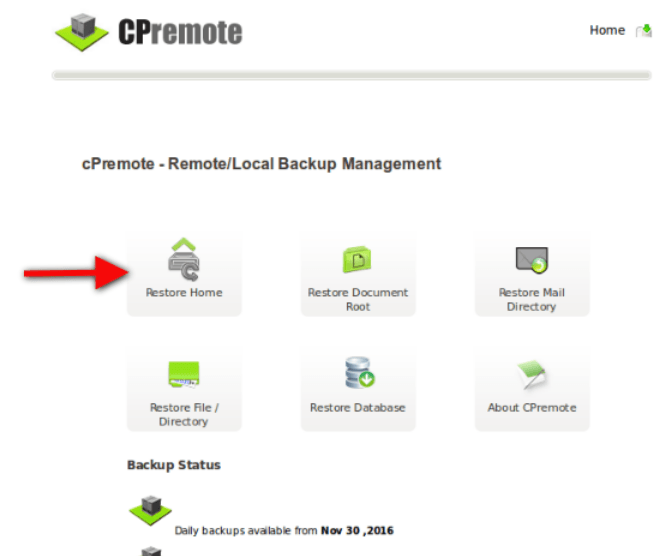

Hemos revisado tu cuenta y vemos que faltan muchos directorios importantes para el funcionamiento dentro de tu cuenta, estas carpetas no se encuentran en ( Public_html ) si no en el directorio /home/vamosdec .
En ese directorio se encuentran los archivos para el funcionamiento de tu hosting y nunca se tiene que eliminar carpetas o archivos que se encuentren en ese directorio.
Prueba a restaurar todo el rot de tu cuenta.

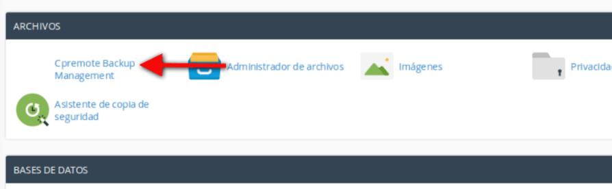

.- Accede a cPanel
.- Selecciona cPremote Backup Management
.- Selecciona Restore Home
.- En el apartado Send restore report to email address añade la cuenta de correo donde quieres que te avise cuando la restauración este realizada ( suele tardar unos 30Min ) utiliza una cuenta que no sea del dominio ya que al no tener la carpeta mail igual no te llegan.
.- En el apartado Select Backup From selecciona la fecha que quieras que se restaure, en tu caso selecciona la copia mas antigua que tengas.
Una vez tengas esto y todo restaurado indícalo y seguiremos con la instalación de tu nueva plantilla.
