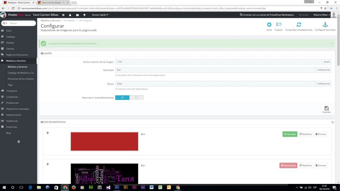

Sí yo le pongo a la imagen, el tamaño que me dices, 1160 px de ancho, luego lo configuro en el slide. Sigue viendose la imagen a la izquierda tal y cómo te muestro en la pantalla.

Compruebo que el fondo rojo vino que has puesto Contenido solo visible a usuarios registrados cumple perfectamente con el tamaño por lo que deduzco que has realizado cambios en el comportamiento de la plantilla o del slider y por eso ahora te sale alineada a la izquierda y más pequeña.
¿Que cambios has realizado en el módulo?

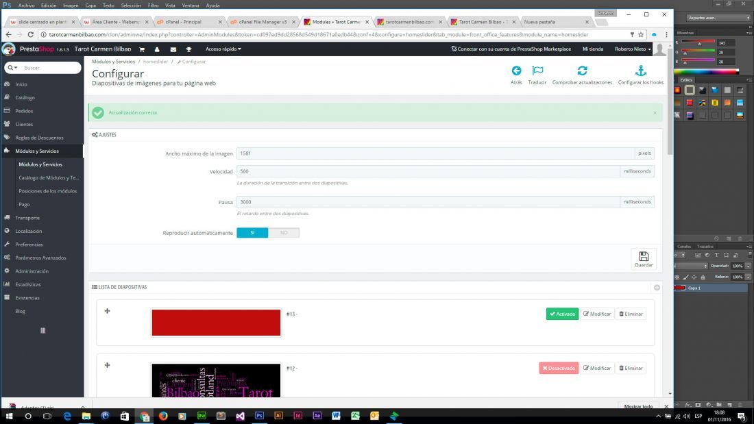

Pero he hecho la modificación y ahora lo que ocurre es que está mostrando un ancho de 779px y quiero que el ancho de la imagen sea de 1581

Veo una imagen en rojo, podrías poner diferentes imágenes de diferentes colores para verificar
A primera vista lo vero con un ancho mayor a lo que comentas.
