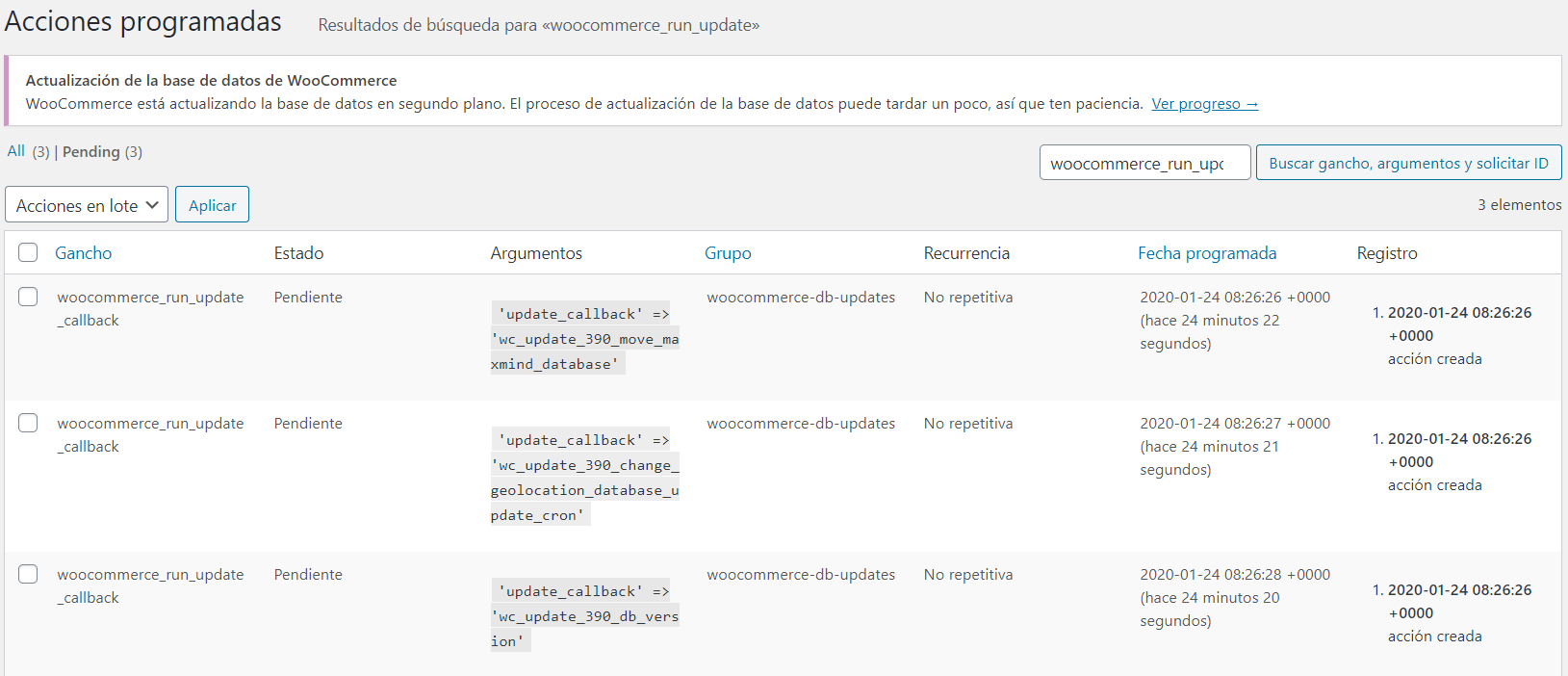

Tras la actualización de la versión 3.9.0 de WooCommerce obtengo este mensaje en el escritorio de WordPress:
"Actualización de la base de datos de WooCommerce
WooCommerce está actualizando la base de datos en segundo plano. El proceso de actualización de la base de datos puede tardar un poco, así que ten paciencia"
Y se quedan tres tareas programadas que no se ejecutan
Tareas WooCommerce
He probado a eliminar las tareas y ejecutar de nuevo la actualización de la BBDD (botón dentro de herramientas en woocommerce) Esos tres procesos no se ejecutan.
El caso es que no sé si la actualización de la BBDD se ha realizado correctamente o no, ya que aparentemente todo funciona correctamente: https://mejoroferta.es/tienda/

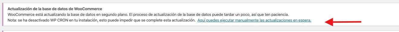

Ok, es posible que esté desactivado WPCron.
En este caso tendrás un aviso de WooCommerce indicando que esta desactivado y si quieres realizarlo manualmente:
screenshot joomlero cp95.webjoomla.es 2020.01.27 15 38 18
Aunque estoy revisando la última versión de WooCommerce y veo que siempre se quedan pendientes estas tres que son las mismas que muestras:
woocommerce_run_update_callback Pendiente
'update_callback' => 'wc_update_390_move_maxmind_database'
woocommerce-db-updates
'update_callback' => 'wc_update_390_change_geolocation_database_update_cron'
woocommerce-db-updates No repetitiva 2020-01-27 14:35:50 +0000
'update_callback' => 'wc_update_390_db_version'
Es un problema bastante habitual en WooCommerce, en principio no hay mayor problema y el cron de WordPress lo actualizará con el tiempo.

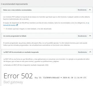

No me sale en el aviso del woocommerce que el WPCron este desactivado. ¿Cómo puedo verificar yo que el Cron este activo?

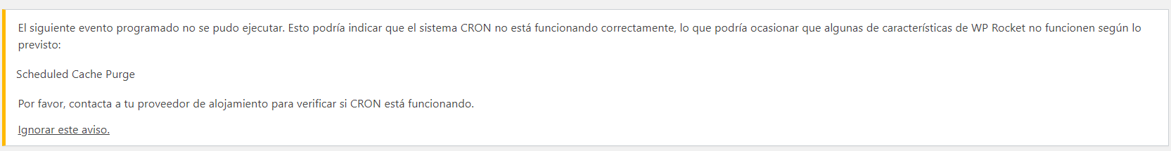

Tengo otra web alojada con vosotros https://verdaderoofalso.es/ y también parece que en esa estoy teniendo problemas con las tareas programadas. Adjunto imagen
CRON
¡Gracias!

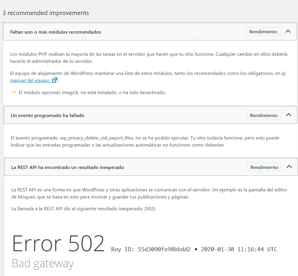

Estoy detectando más problemas, el plugin Imagify parece que ha dejado de autooptimzar imagenes desde el 22 de Diciembre. Quizás no es la programacion del WPCron lo que da problemas, quizás es que no hay recursos de servidor (o problemas de permisos) y las programaciones (aunque se lancen, no se ejecutan)
¿Que más puedo comprobar?
Errores
Lo que te indican es que no está instalado o no esta funcionando bien.

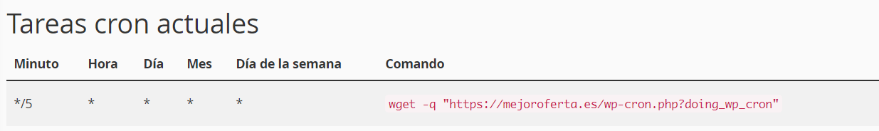

.- Edita el archivo wp-config y añade la siguiente linea al archivo:
define('DISABLE_WP_CRON', true);
.- Accede a tu cuenta de cPanel y crea una tarea Cron seleccionando la opción Trabajos Cron que encontrarás en el bloque Avanzado de tu cuenta de cPanel.
-> https://guias.webempresa.com/preguntas-frecuentes/crear-tareas-programadas-tareas-cron-cpanel/
En el bloque Comando Añade lo siguiente:
wget -q "https://mejoroferta.es/wp-cron.php?doing_wp_cron"
Esto lo que hace es que se ejecute el cron de WordPress según el intervalo que le indicaste en al configuración del Cron.

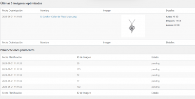

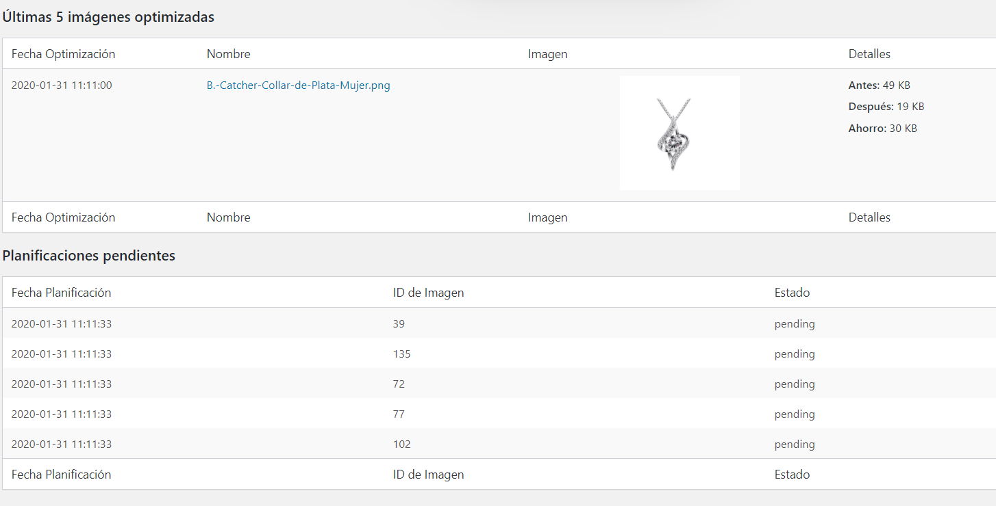

Con el pluging Optimizador.IO tengo el mismo problema que con el Imagify. No optimizan de manera masiva (sí lo hacen de forma manual) porque programan la optimizan imagen a imagen.
Optimizador.Io
Y los procesos no se ejecutan. Que es el problema que tengo.
Por otro lado, he realizado los pasos que indicas
Cron01
y
Cron02
Lo he programado cada cinco minutos, que no se si es mucha o poca periodicidad. Pero el caso es que no se ejecutan. Pienso que los procesos sí se estaban lanzando, pero hay algunos que no llegan a finalizar. Seguramente por falta de recursos. ¿Hay algún sitio donde indicar TimeOuts, memoria, etc ?

Las imágenes no se optimizan todas de golpe cada vez que las subes tiene un proceso y se optimizan en segundo plano  o puedes tu mismo desde el plugin ir optimizando una a una, eso pasa con todos los plugins de optimización.
Si ves en la captura que muestras ya te indica que hay imágenes optimizadas.

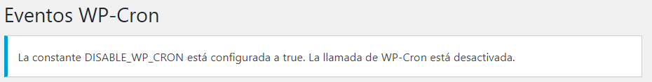

El plugin de Optimización no utiliza WPCron para realizar el trabajo, al igual que el tema de las actualizaciones de la Base de datos, esto lo realiza l propio plugin en un segundo plano.
El Aviso del Cron es normal ya que supongo que añadiste el código para desactivarlo en el archivo wp-config.

Igual no me expliqué bien. Y igual el problema no es con el WPCron si me dices que Optimizador.Io no lo usa.
Las imágenes no se están optimizando. Están pendientes en la cola. La que está en la imagen que he enviado es la única que esta optimizada y es porque la que he forzado yo de forma manual. El resto siguen pendientes (tal y como están en la imagen). Sigo pensando que hay un problema con la ejecución de procesos. Y el tema es más de sistemas que de software.
