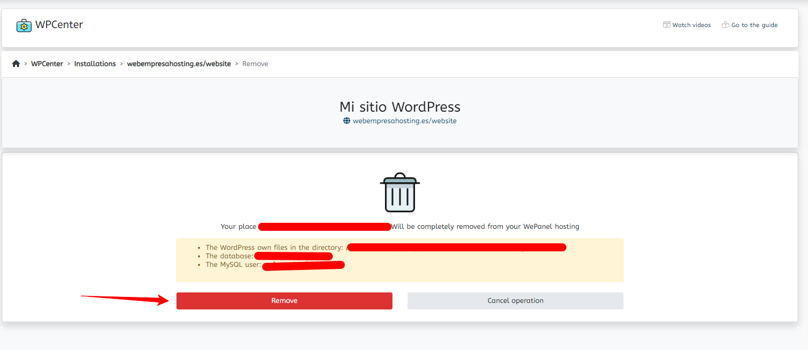

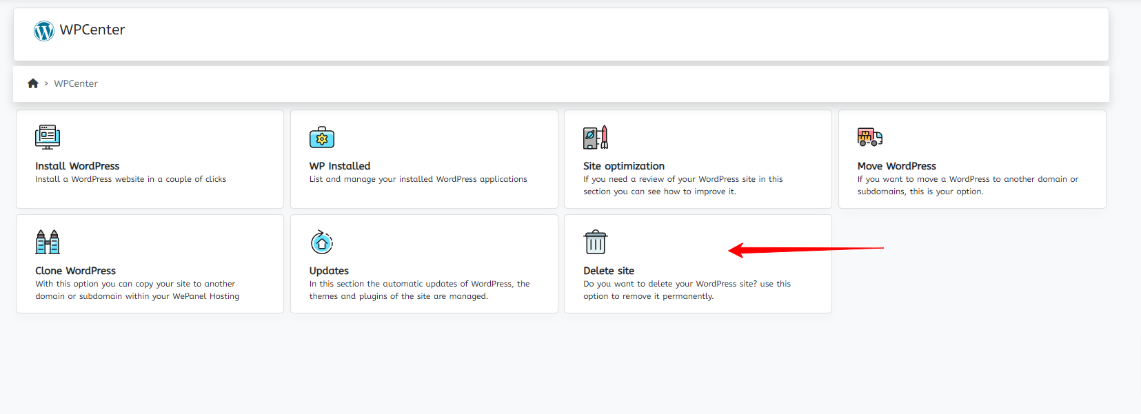

Solo una duda, revisando la info no veo como borrar luego el sitio web clonado (si se hace a través del Wepanel).

Respuestas: 20509
Hola Maritxell,
Una vez finalizas las pruebas del clon si deseas puedes eliminarlo desde la misma sección de WpCenter
Ten en cuenta cuando elimines el sitio selecciones, el clon y no el sitio web en producción.

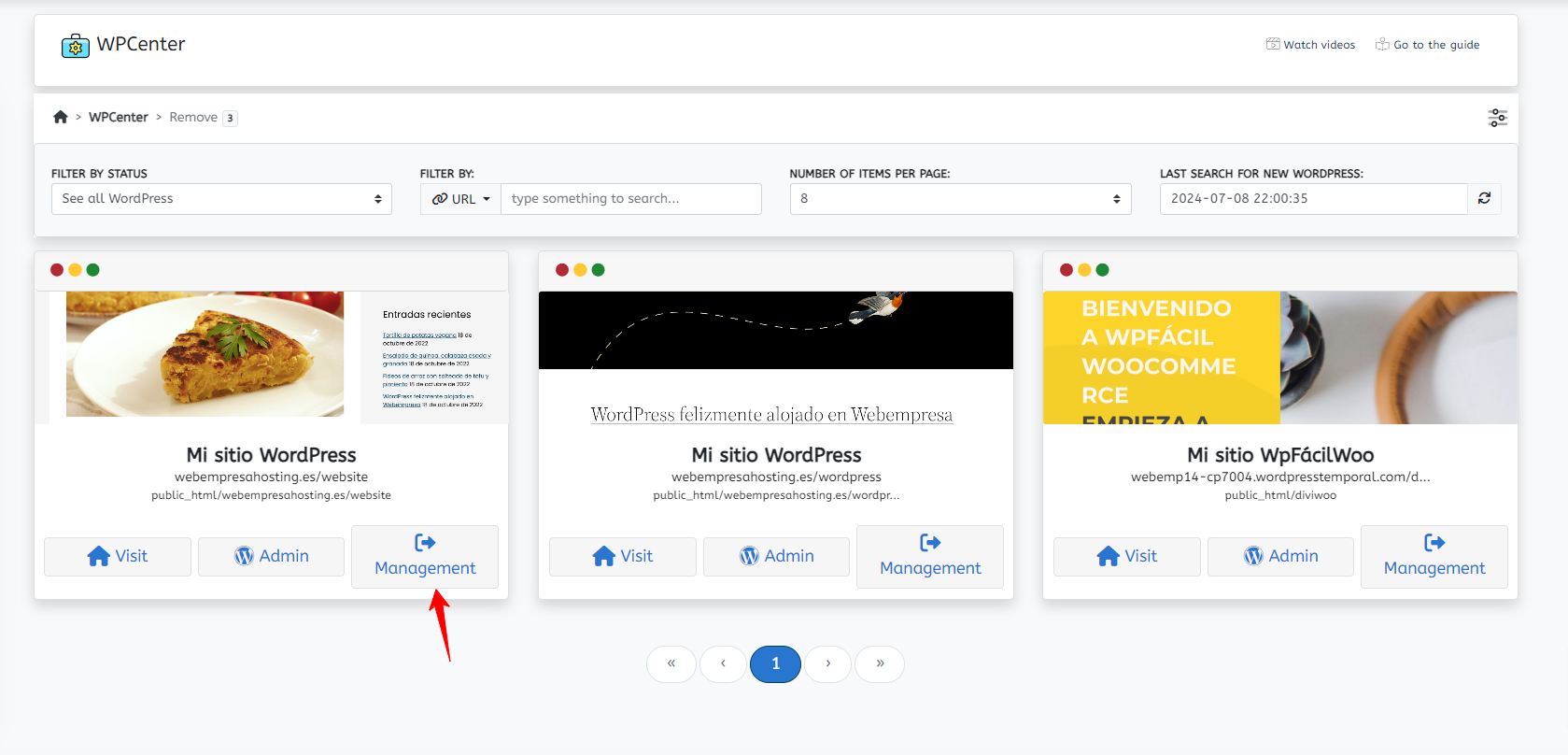

@karen Hola de nuevo,
Me dispongo a hacer pruebas, pero no veo la web clonada entre las opciones:
¿Cómo puedo hacer las pruebas en el clon sin que afecte al dominio principal?

Hola Meritxell
No aparece en el listado porque el clon lo hiciste en una carpeta del propio dominio y por eso solo muestra el dominio principal.

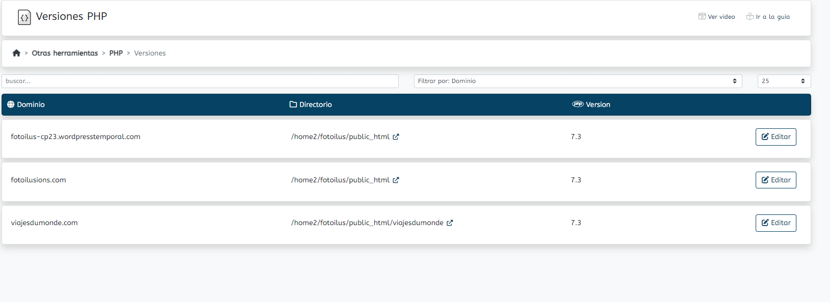

De todas formas Podrías instalar la versión 7.4 y ver si la web carga bien si ves que hay algún problema el la carga siempre puedes bajar de versión, el cambio de versión no afecta a los archivos de tu web y no hay problema en que pruebes diferentes versiones.
Tienes que tener en cuenta que también puede afectar a los plugins que tengas instalados y estos tiene que soportar versiones de la rama de PHP que estas instalando, si son plugin actualizados no creo que tengas problemas ya que prácticamente la totalidad son compatibles.
Tienes más información de como cambiar la version de PHP en esta guia:
->  https://guias.webempresa.com/preguntas-frecuentes/cambiar-la-version-php/

@pepesoler Buenos días,

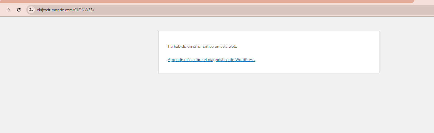

He seguido las instrucciones para el cambio de versión PHP, al principio parecia que todo OK, con eso pero ahora no me carga el clon y me aparece el siguiente mensaje:
¿Que puede ser?

Hola Meritxell,
Puedes ingresar en tus archivos del clon, y buscar el archivo wp-config.php este archivo tendrá una línea:
define( 'WP_DEBUG', true );
Este dirá false, cámbialo a true. Esto hace que en lugar de ver solo un mensaje se ha ocurrido un error, te indique que plugin es el que causa el problema, esto es para que tú sepas esto, pero de igual forma el asistente virtual stephan puedes ver este error, indica lo siguiente:
[13-Jul-2024 10:37:55 UTC] PHP Fatal error: Uncaught Error: Call to undefined function WPTravelEngine\Blocks\str_contains() in /home2/fotoilus/public_html/viajesdumonde/CLONWEB/wp-content/plugins/wp-travel-engine/classes/Blocks/Metadata.php:274
El que te genera este error es el plugin wp-travel-engine, lo tienes actualizado? Cuando te sucede este mensaje? cuando navegas por el backend? puedes desactivar el plugin cambiando el nombre de su carpeta en administrador de archivos > public_html > dominio > wp-content > plugins > plugin wp travel engine.
Aquí le cambias el nombre al mismo, pero al final un dos, por ejemplo para que este se desactive.

@argenis Gracias por tu ayuda! Conseguí restaurar el clon.
Por lo visto el plugin no está siendo compatible con la versión de wordpress que tengo... voy a ver si puedo actualizarlo sin que me de problemas y os voy contando.
