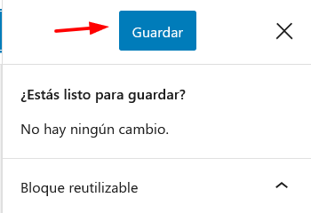

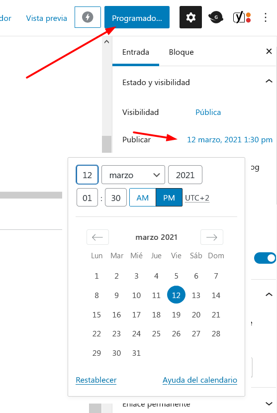

Hola Florencia,
Entiendo que la entrada se queda en el proceso de borrador, verifica lo siguiente ingresa a la entrada y programa su fecha de publicación, luego pulsa en el botón Programado...
Screenshot(5)

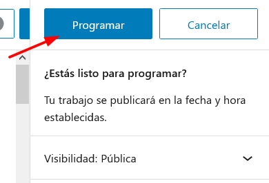

Aparecerá una nueva ventana con nuevo botón si te aparece guardar pulsa sobre el y luego nuevamente en el botón programar

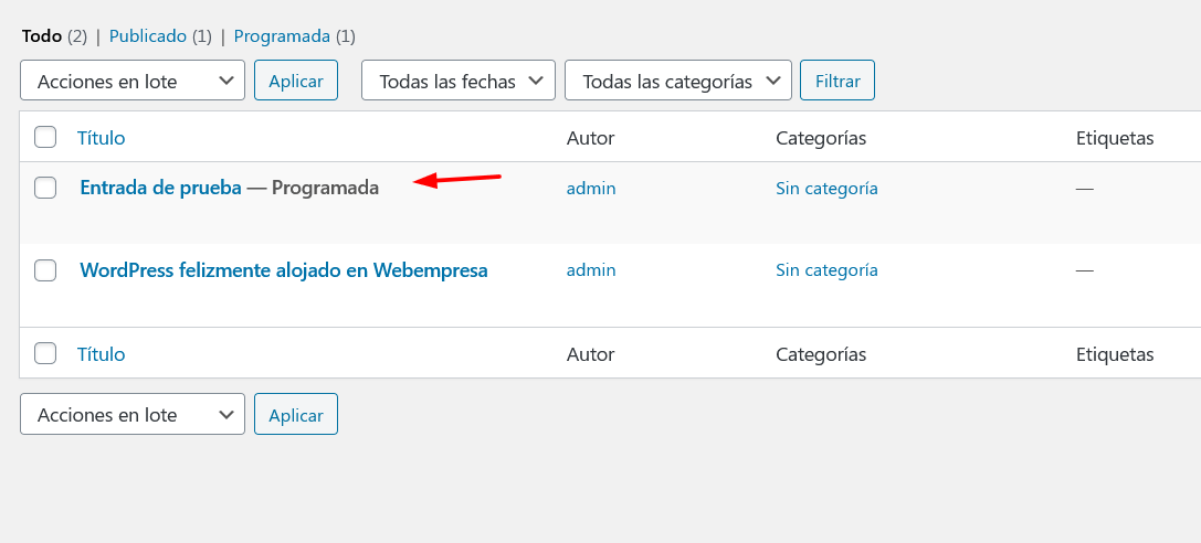

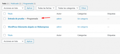

Verifica ahora si puedes ver en el listado de tus entradas que esta se encuentra programada y no en borrador
