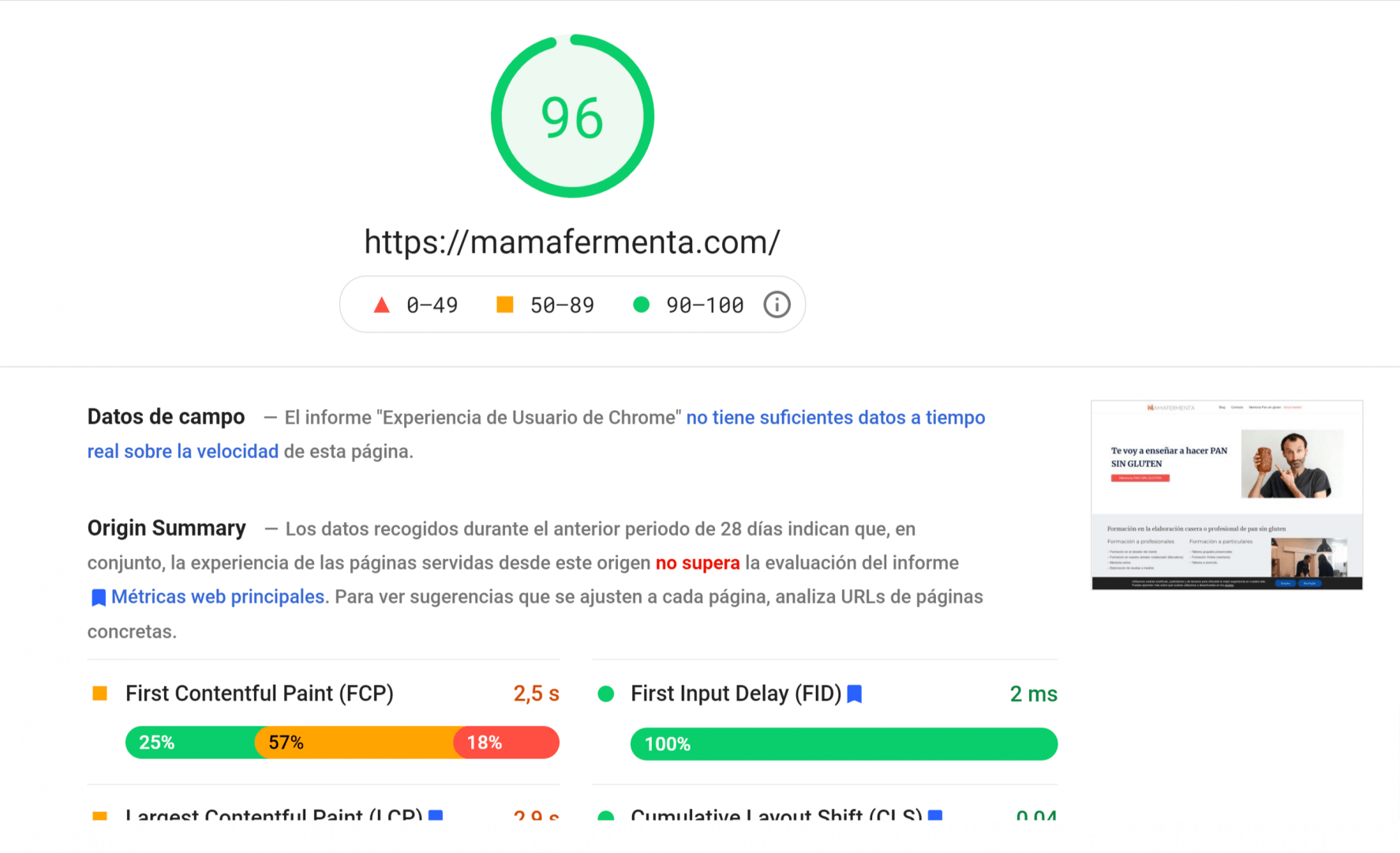

Por desgracia no hay una especie de reset como dices, lo que puedes hacer es migrar páginas y entradas a otra web como comentas para irlas trabajando a tu manera ya que existen métodos para vaciar como tal los cambios realizados en el tema pero siempre quedarán residuos en la base de datos, igualmente comentarte que no veo una mala puntuación en google:
Por lo que puedes en lugar de centrarte en hacer una nueva (al menos que eso quieras) puedes mejorar un poco la versión móvil de la web > https://www.webempresa.com/blog/como-mejorar-la-velocidad-de-wordpress.html, puedes seguir nuestras guias de aceleracion.

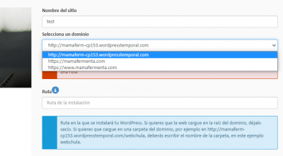

@argenis ok gracias. Estoy en ello. Pero quiero asegurarme que lo hago bien.
En "Selecciona el dominio" me salen 3 opciones
Sense títol
Cual es la buena?
Supongo que en "Ruta" deberia poner "test"? Esto es el directorio?

Hola Jordi,
Selecciona la segunda opción, Contenido solo visible a usuarios registrados ; en ruta escribe test

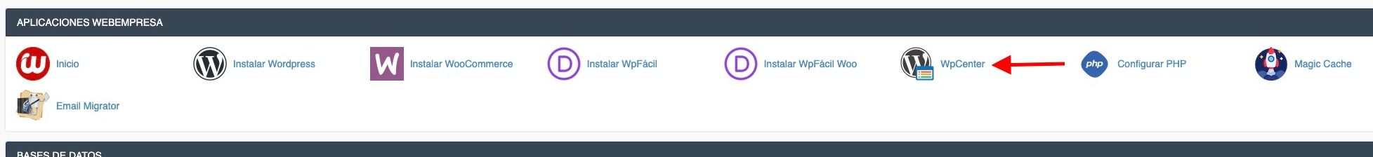

.- Accede a WPCenter.
screenshot cp153.webempresa.eu 2083 2021.03.08 10 22 09

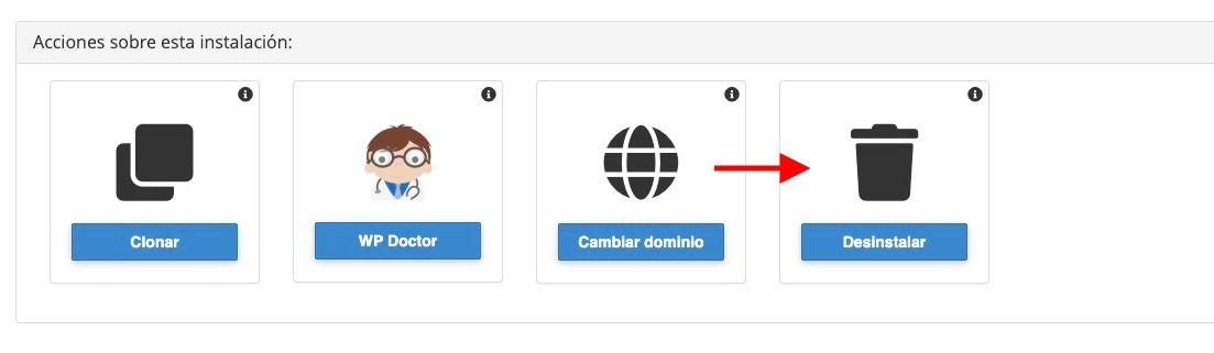

.- Pulsa en el botón " Configurar " de la instalación que termina en test.
.- Pulsa en el botón " Desinstalar "
screenshot cp153.webempresa.eu 2083 2021.03.08 10 24 46
