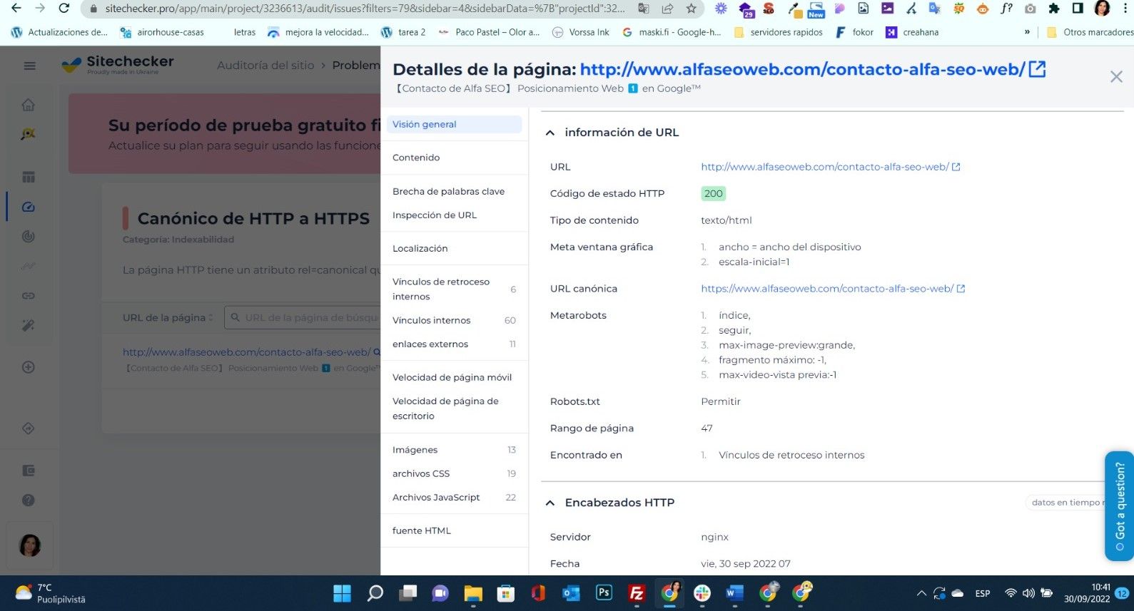

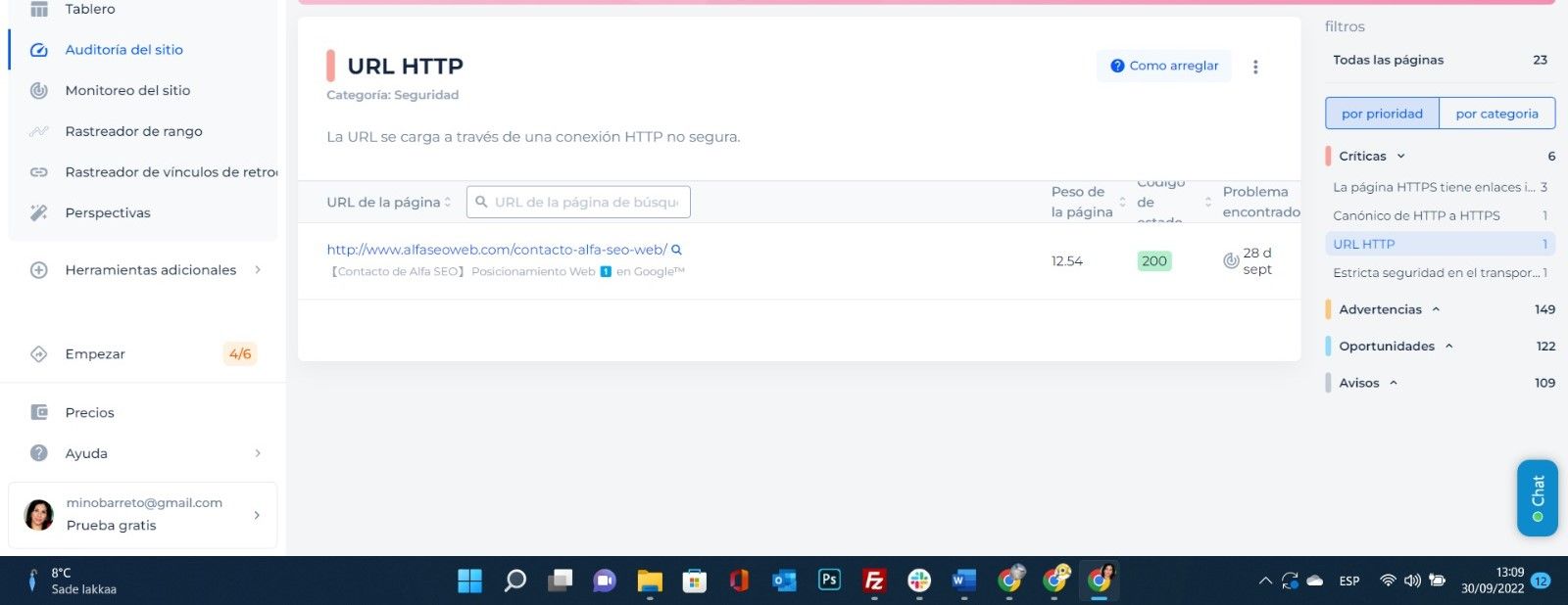

Hola, aplicando un análisis a mi web, he encontrado en la lista de " temas criticos " esto que explico a continuacion.
Mi web tiene el candado desde que incie la creacion de la web.
Sin embargo parece que hay un link de la página de contacto que tiene http
Que al hacer clic me llevaba a una url sin candado.
La misma url exite en mi web pero con https.

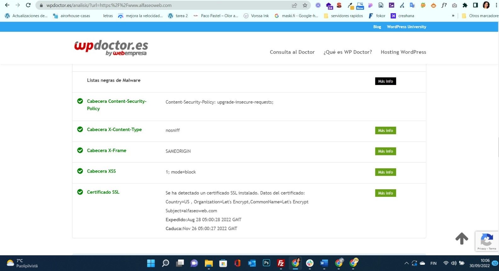

Esto hasta el dia de ayer que agregue cabeceras de seguridad a mi web, gracias a la guia que me sugerieron en web empresa.
Hoy sin embargo hago clic en el enlace http y me lleva al https. ( extraño)
La página HTTP tiene un atributo rel=canonical que apunta a la página HTTPS.
El error en la web que analizo mi agencia decia asi:
Canónico de HTTP a HTTPS

La consulta la hice porque el resultado del análisis que me arrojo la herramienta que use, me advierte de la exitensia de una url sin "s" osea http de la url de contacto.
y cuando hagp clic en ella se abre la pagina de contacto sin el candado.
Sin embargo en la web exite la url con candado (es decir toda la web tiene candado)
Ahi mismo me sugeria como solucionar ese problema critico.
http://www.alfaseoweb.com/contacto-alfa-seo-web/
y esta url de mi web https://www.alfaseoweb.com/contacto-alfa-seo-web/
Sobre el tema de contenido duplicado lo tengo claro. Ahora me urge solucionar esto.

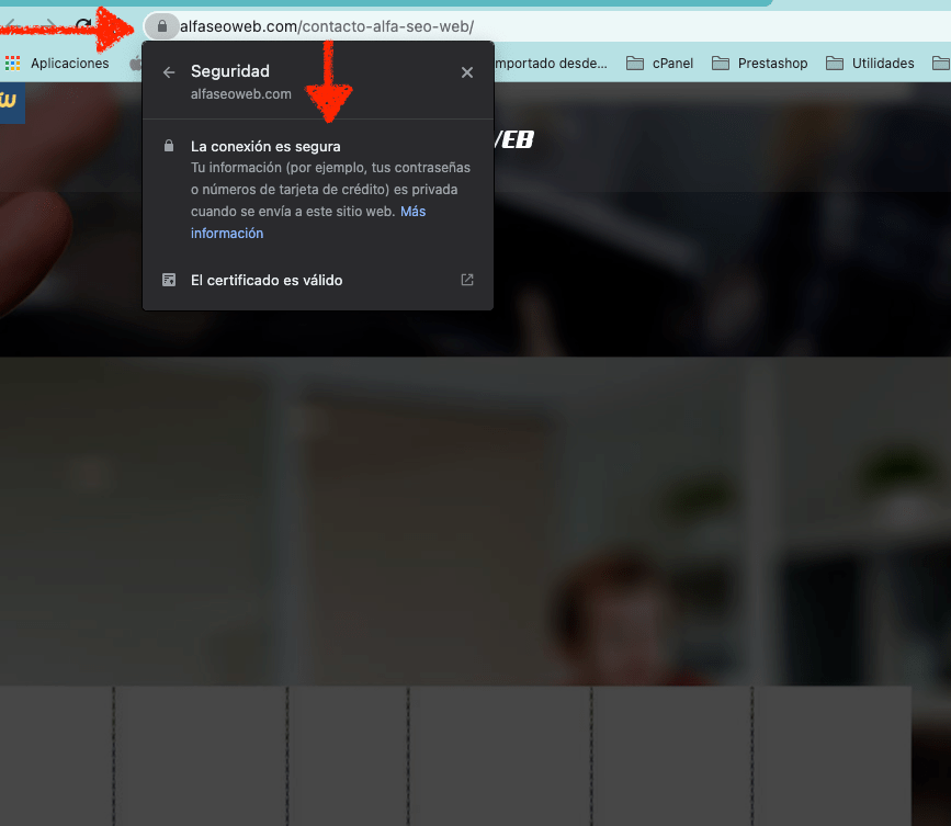

Hola Maria Antonieta.
La pagina carga con el certificado y es segura:
Captura de Pantalla 2022 09 30 a las 12.15.53
Incluso si entras con el protocolo http://www.alfaseoweb.com/contacto-alfa-seo-web/ veras que redirige la version con el protocolo en https://
No tienes ningún problema en esa URL, si tuvieras problemas en la consola de Google te lo indicaría y tendrías avisos.

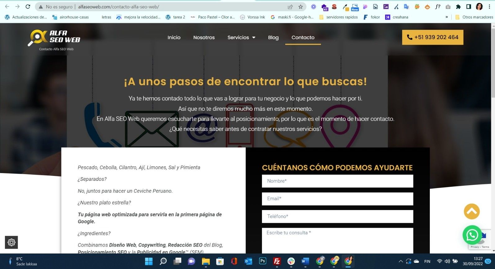

Maria Antonieta
Respuestas: 109
@pepesoler hmm
agrego una imagen que dice mas que mil palabras.
Image 2022 09 30 at 1.27.22 PM
Como le digo hago clic y me lleva a una url sin candado.
Tambien he cerrado mi computadora, la herramienta., borrado historial y me dice el mismo problema.

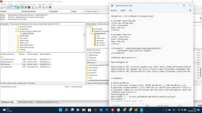

De todas formas puedes añadir lo siguiente al principio del archivo htaccess:
SSLOptions + StrictRequire SSLRequireSSL
Puedes añadirlo al principio del archivo htaccess

@pepesoler Listo !
Agrego imagen para veas si esta bien subido
WhatsApp Image 2022 09 30 at 3.34.15 PM

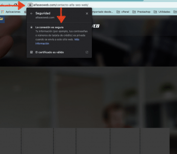

Maria Antonieta
Respuestas: 109
Toda la web tiene el candado.
Pero
agrego imagen - muchas gracias.
Nota : he agregado al encanezado o parte de arriba del archivo .htaccess la linea de codigo que me sugerio el sr. Pepe
Entonces por eso agregue una IMAGEN del archivo .htccess si lohe hecho correcto.
Gracias infinitas.
Como te comete antes toda la web carga con el certificado incluso la la URL de contacto, en el video puedes ver que aunque intente acceder con la URL t e protocolo http:// redirige al la version con el protocolo https://
No podemos solucionar un problema que no existe.
Puedes probarlo con un navegador distinto al que estes utilizando.
Tambien revisar en la admisnitracion de WordPress:
  1. Ve a Ajustes -> Generales
  2. En el campo Dirección de WordPress (URL): comprueba que la URL este con el protocolo https://
  3. En el campo Dirección del sitio (URL): comprueba que la URL este con el protocolo https://
Tambien puedes forzar la carga del certificado añadiendo los siguiente defines al archivo wp-config:
define('FORCE_SSL_LOGIN', true);
define('FORCE_SSL_ADMIN', true);
Si esta correcto, ese código lo que hace es forzar la carga de cualquier elemento que cargue con http:// ( Pueden ser imanes, archivos..... ) a el protocolo https:// con eso se evita el contenido mixto que puede provocar que te indique que la página no es segura pero como te decía este no es tu caso ya que esta cargando bien.
Tambien puede ser un falso positivo de aplicación que estas utilizando.
