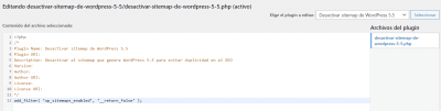

Hace un tiempo cuando actualicé a wordpress 5.5 en el cual tenía la novedad del sitemap de wordpress, mediante el plugin Pluginception cree un plugin para el functions php para que pudiera seguir utilizando el Yoast Seo y que wordpress no me lo cambiara al sitemap de wordpress, por la posibilidad de conflictos de sitemaps y queriendo que permaneciera el Yoast Seo. Lo que escribí de código es el siguiente :
add_filter( ‘wp_sitemaps_enabled’, ‘__return_false’ );
En archivo adjunto viene la imagen
wordpress 5.5

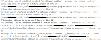

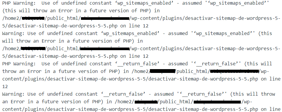

 El caso que pasado un tiempo, he empezado a recibir emails de Cron de advertencia sobre la funcionalidad de la desactivación del sitemap de wordpress 5.5 en las nuevas actualizaciones de php.
CRON
Por lo que parece, tengo que cambiar la línea 12. add_filter( ‘wp_sitemaps_enabled’, ‘__return_false’ );
¿Qué es lo que debería de modificar?
He utilizado el plugin pluginception para modificar functions.php
Muchas gracias por vuestra atención

Hola Aitor,
Prueba sustituir la línea de tu código por la siguiente,
// Deshabilitar el sitemap nativo de WordPress
add_filter( 'wp_sitemaps_enabled', '__return_false' );
Verifica las comillas y comprueba si esto es lo que puede estar generando el error, si no funciona es posible usar algún otro plugin como -> https://es.wordpress.org/plugins/disable-wp-sitemaps/
