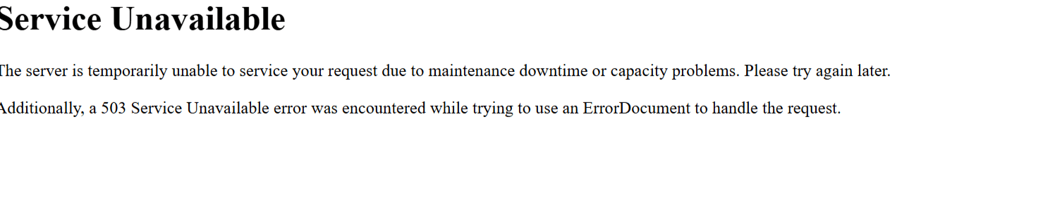

Buenas tardes, no se si recordáis que me ayudasteis a cambiar de tema en un clon de pruebas, posteriormente moverlo a un subdominio porque me recomendasteis hacerlo así mejor porque me daba problemas, para después de testearlo moverlo a la web en producción, todo salió bien en retroboxes.es, después tambien todo salió bien en retroboxes.de pero ahora en retroboxes.uk algo falla. Os cuento en que momento me encuentro, cree el clon de pruebas retroboxes.uk/clon, realicé todos los cambios de tema, php, y algunas cosas mas, pero al moverlo a un subdominio en este caso clon.retroboxes.uk el mensaje de finalización fue correcto pero al intentar realizar un pedido de prueba clon.retroboxes.uk añado al carrito sin problemas pero al pulsar el botón "Proceed to checkout" se queda pensando un rato y finalmente me da el siguiente error...
x1
por lo que no me atrevo a seguir, el paso siguiente debía ser moverlo ya a la web en producción retroboxes.uk para finalizar el traslado. ¿Qué está ocurriendo? si he seguido los mismos pasos.

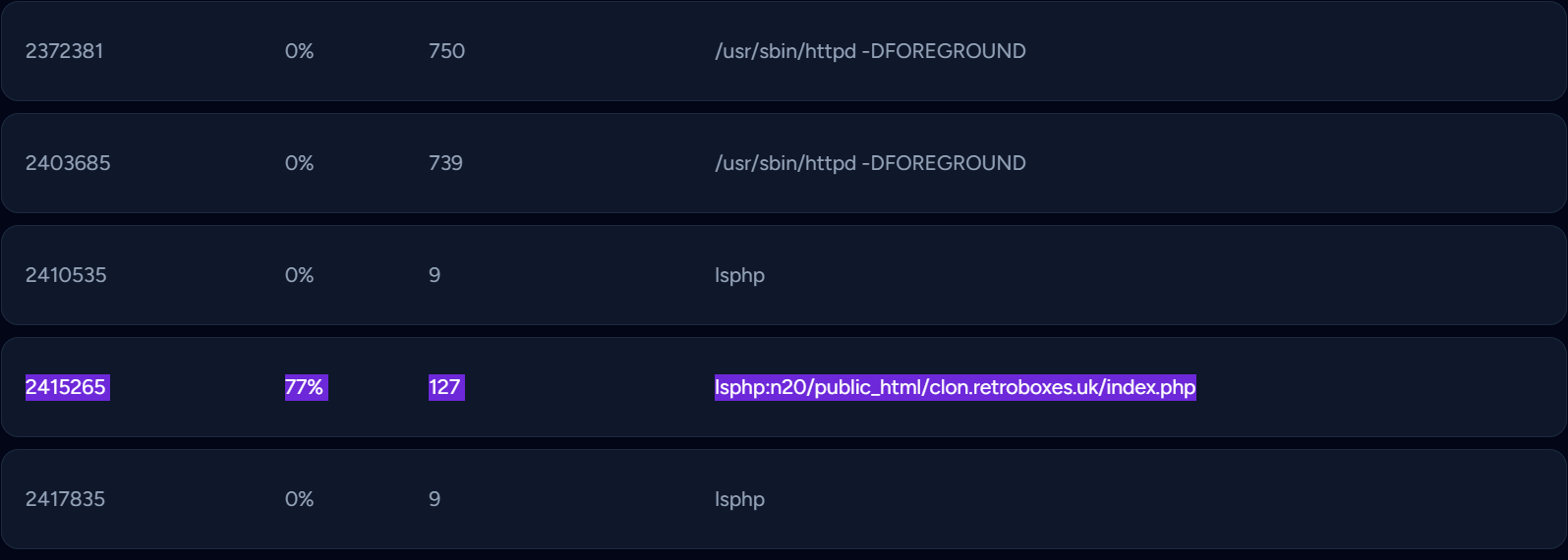

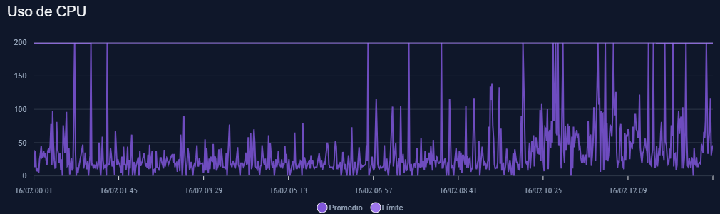

Veo que estás teniendo picos altos de recursos y ese puede ser el problema:
vkdqt1x4

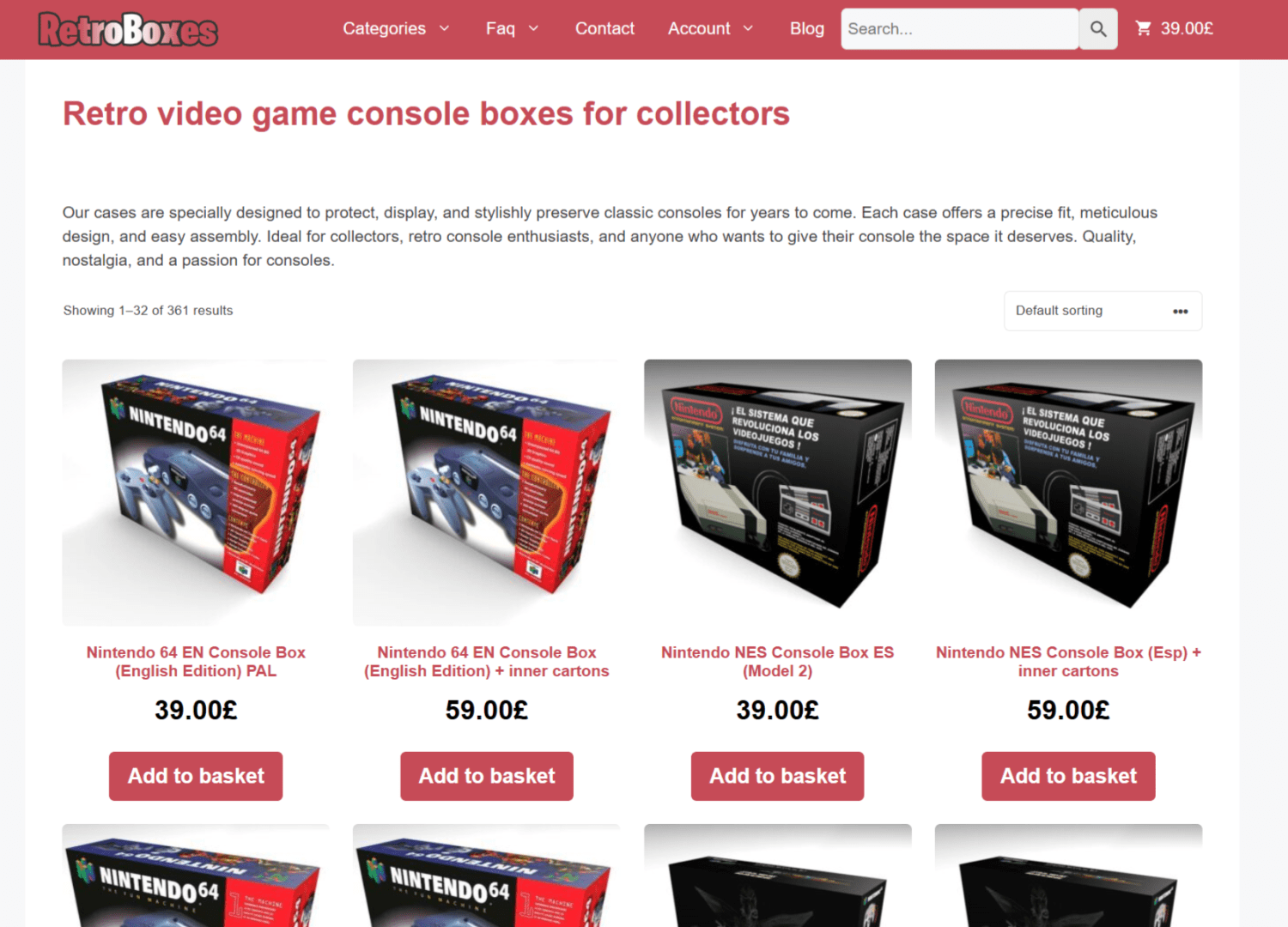

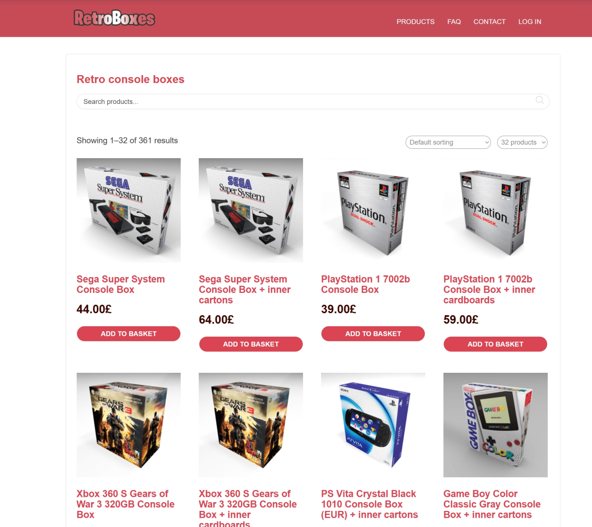

De todas formas veo que carga la nueva web:
chrome capture 2026 02 16 (2)

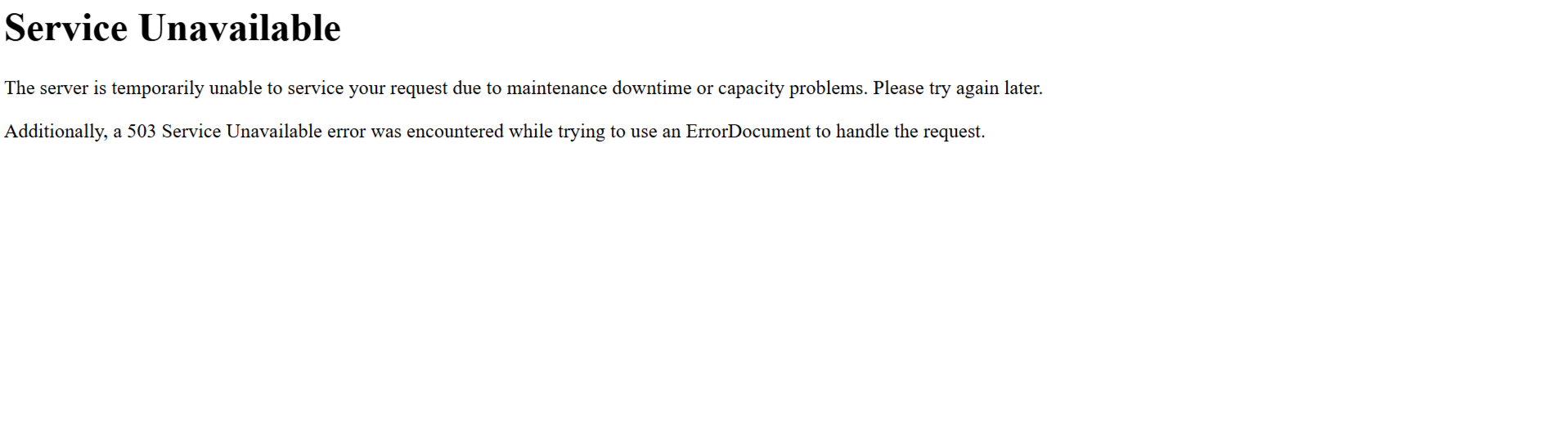

Si, llevo toda la mañana editando, supongo que será eso, y si la web carga correctamente, pero el problema no es esa, el problema es que no puedo realizar un pedido de prueba, añado al carrito normalmente pero al pulsar el botón de "Proceed to checkout" se cuelga la web con este error...
x1
He probado en 3 navegadores con el mismo resultado

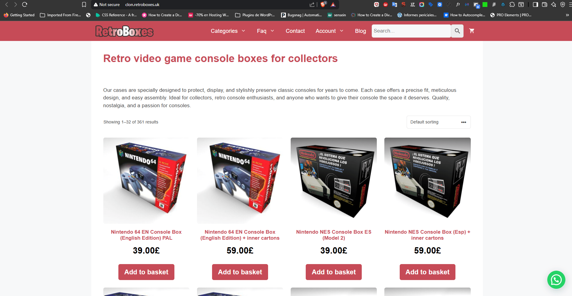

esa captura no es de clon.retroboxes.uk, es de la web en producción retroboxes.uk, todavia no he terminado de moverla, no te digo que no funciona

es esta...
x2

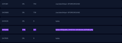

Verificando el sitio web veo me carga, sin embargo puedes revisar que esta consumiendo muchos recursos en tu servidor, para ello puedes revisar el siguiente articulo que tenemos disponible → https://www.webempresa.com/blog/verificar-los-recursos-de-uso-de-nuestro-servidor-y-solucionarlo-en-caso-de-consumo-excesivo.html
Screenshot 2026 02 16 082828
Revisalo y nos comentas como va todo

vale, primero necesito saber que web está consumiendo muchos recursos, retroboxes.uk, retroboxes.uk/clon o clon.retroboxes.uk, porque si es la primera no tiene nada que ver con el problema que os presento bastaría con terminar de mover el subdominio clon.retroboxes.uk definitivamente a retroboxes.uk, pero el problema de compra me lo está produciendo el subdominio clon.retroboxes.uk y retroboxes.uk/clon ya no existe. En el primer mensaje os he explicado en que punto estoy y el tema del otro día para que sepáis de que se trata.
Si estos altos consumos son de retroboxes.uk no tiene nada que ver con el problema que os planteo, al revés si termino de mover el subdominio clon.retroboxes.uk verás como no hay ningún tipo de altos consumos ya que no esta online todavía pero nadie podrá comprar por el problema que os cuento en este tema.
