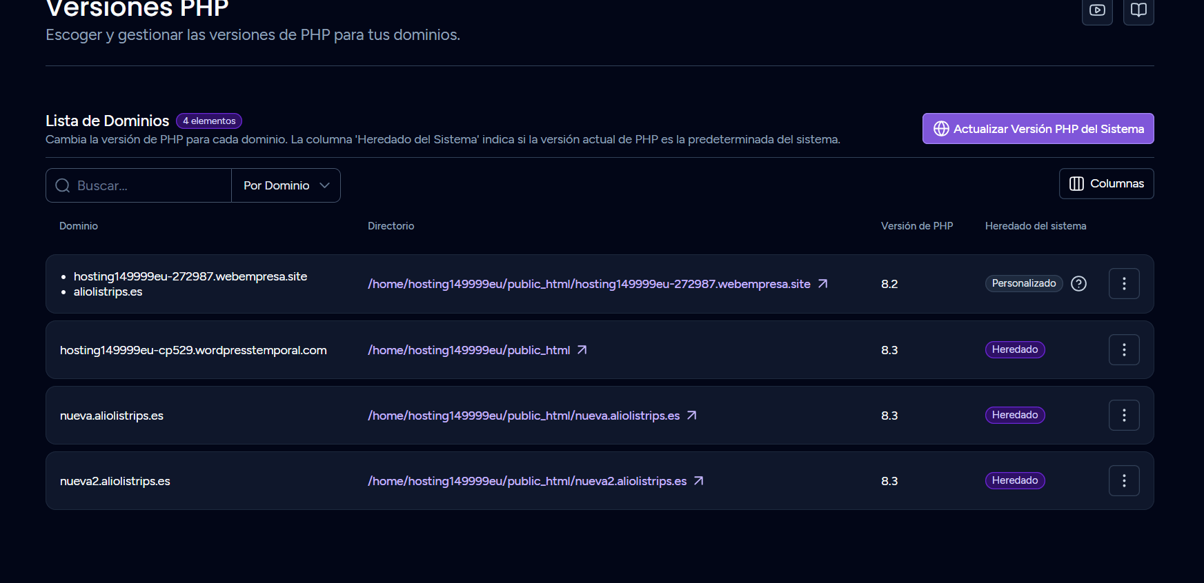

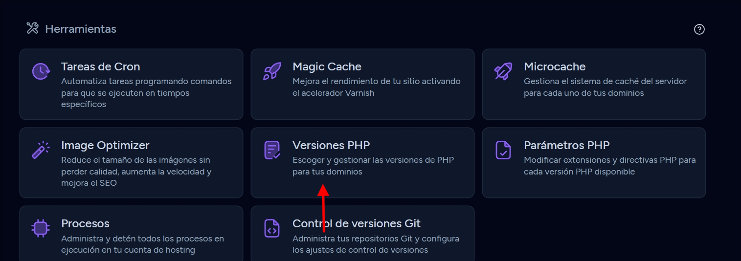

Hola Alicia.
La versión de PHP la puedes modificar desde tu cuenta de WePanel -> Herramientas -> Versiones de PHP
chrome capture 2026 05 29 (6)
-> https://guias.webempresa.com/preguntas-frecuentes/cambiar-la-version-php/

supuestamente he actualizado PHP a versión 8.2. nO SÉ si debo pulsar en donde pone en color morado "Actualizar versión php del sistema" además
PHP

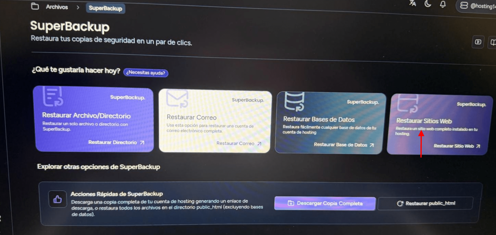

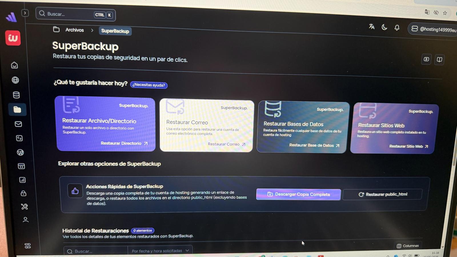

a cual debería pulsar de todos????
backup
Respondido : 29/05/2026 2:39 pm

Respondido : 29/05/2026 2:45 pm
Hola Alicia.
pero hay algo que no entiendo. Porqué el repositorio de mis imágenes está en ONE? yo las imágenes las cargo desde mi equipo directamente.
Pues no lo sé, lo que veo es que tienes unos plugins de one para optimización y otras cosas, no se si antes estabas en one.
En principio no tiene que pasar porque veo que están desactivados y las imágenes las tienes todas en la carpeta uploads de tu instalación.
Tienes que seleccionar Restaura sitio.

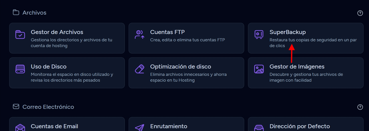

Dime donde tengo que hacer el backup de la captura que te he mandado por favor!
Respondido : 29/05/2026 2:53 pm
Respuestas: 153
en donde es para el backup?
Respondido : 29/05/2026 3:01 pm

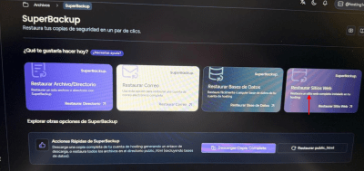

Hola Alicia.
Para hacer la restauración a un punto anterior selecciona restaura sitio web:
chrome capture 2026 05 29 (12)
Luego selecciona una fecha en la que todo se veía bien y en la instalacíon de aliolistrips pulsa en restaurar.
Respondido : 29/05/2026 3:03 pm

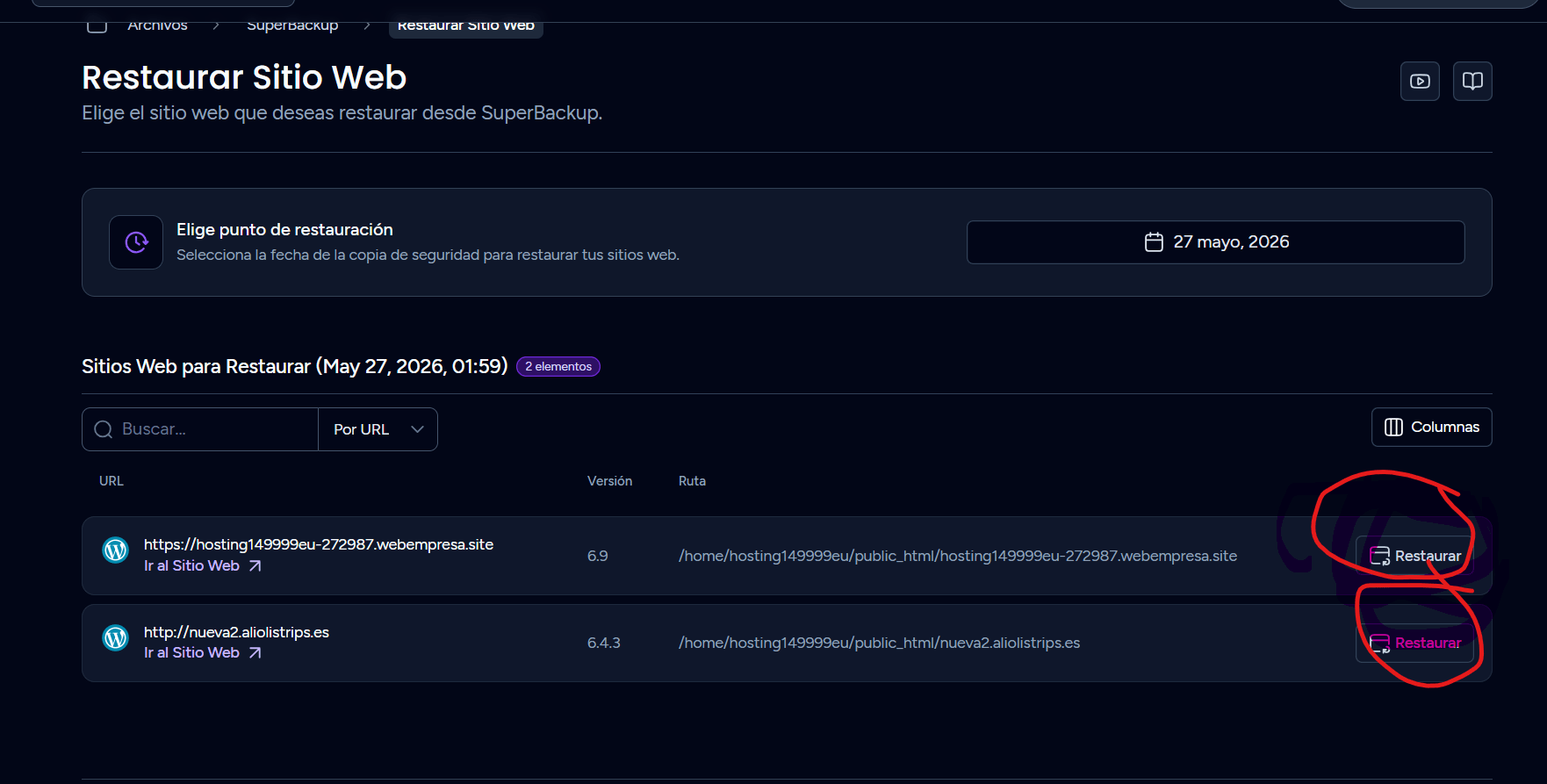

Respuestas: 153
ok. Le doy a los 2 restaurar????
restaurar

Respuestas: 12376
Hola Alicia,
Para tu dominio aliolistrips.es > /home/hosting149999eu/public_html/hosting149999eu-272987.webempresa.site/
Este es el que esta tomando el sitio, verific primero con este, quedamos atentos.

no te entiendo. Por favor dime a cual de los dos debo dar restaurar
