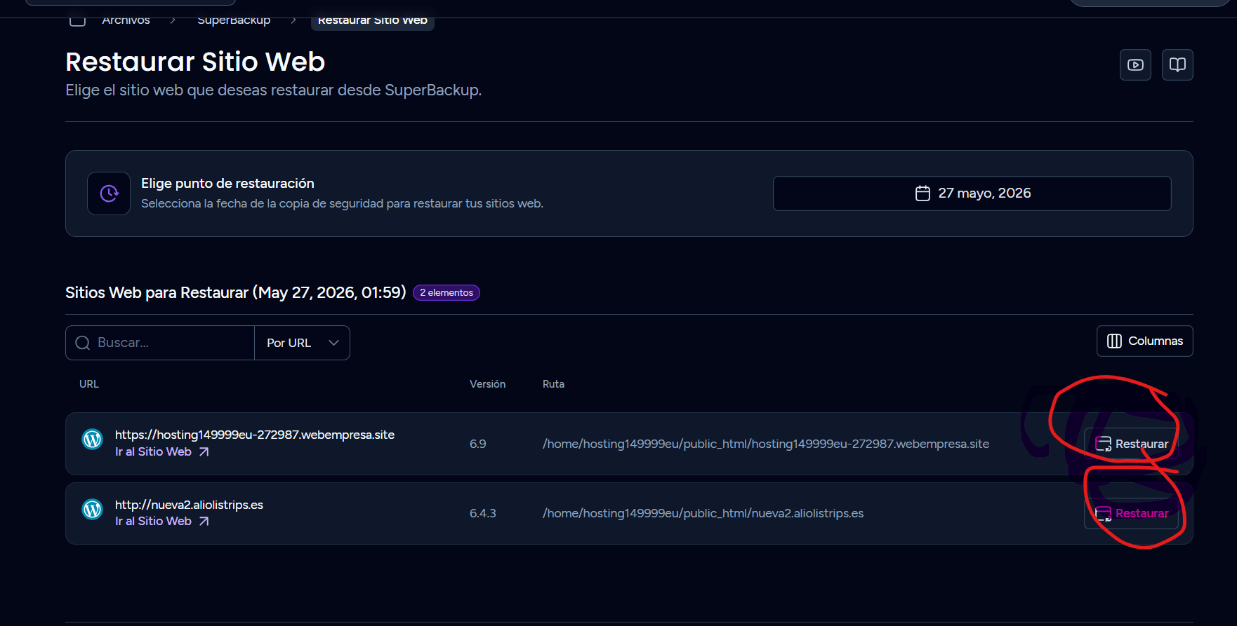

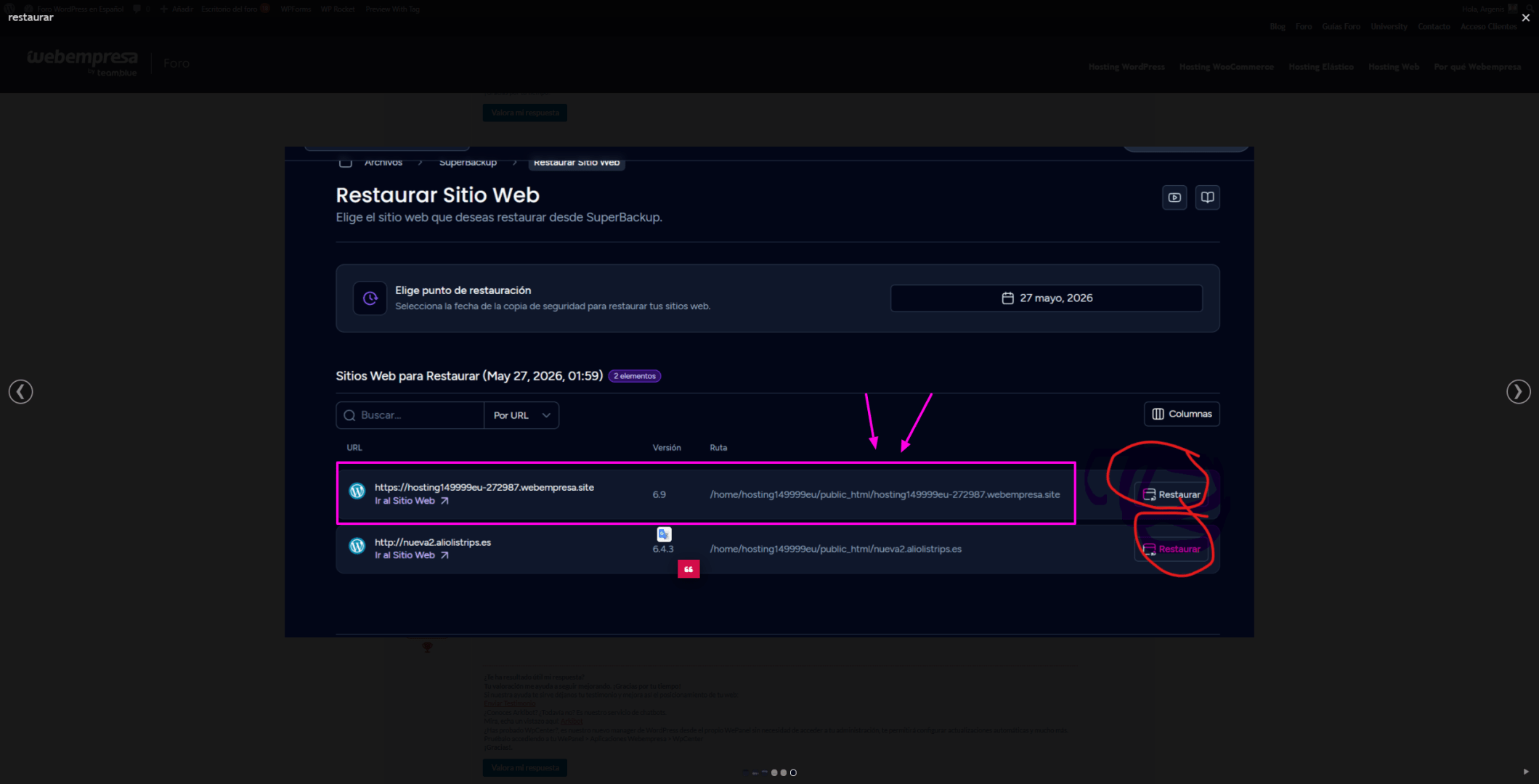

Como te indico:

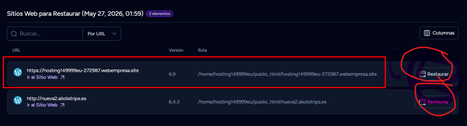

Para tu dominio aliolistrips.es > /home/hosting149999eu/public_html/hosting149999eu-272987.webempresa.site/
Seria este el que se lee igual a lo que te compartí:
MI WEB NO SE CARGA – Página 2 – Instalación y Actualización WordPress – Foro Webempresa 05 29 2026 11 29 AM
El que está marcado con un cuadrado y flechas rosas para diferenciar a las marcas que tú nos dejaste en la imagen.

restaurar

Como te indico:
Te comparto de nuevo mi ultimo mensaje para que no se pierda.

Si el sitio a restaurar es https://aliolistrips.es/
Tal como menciona mi compañero restaura la siguiente opcion
sitio

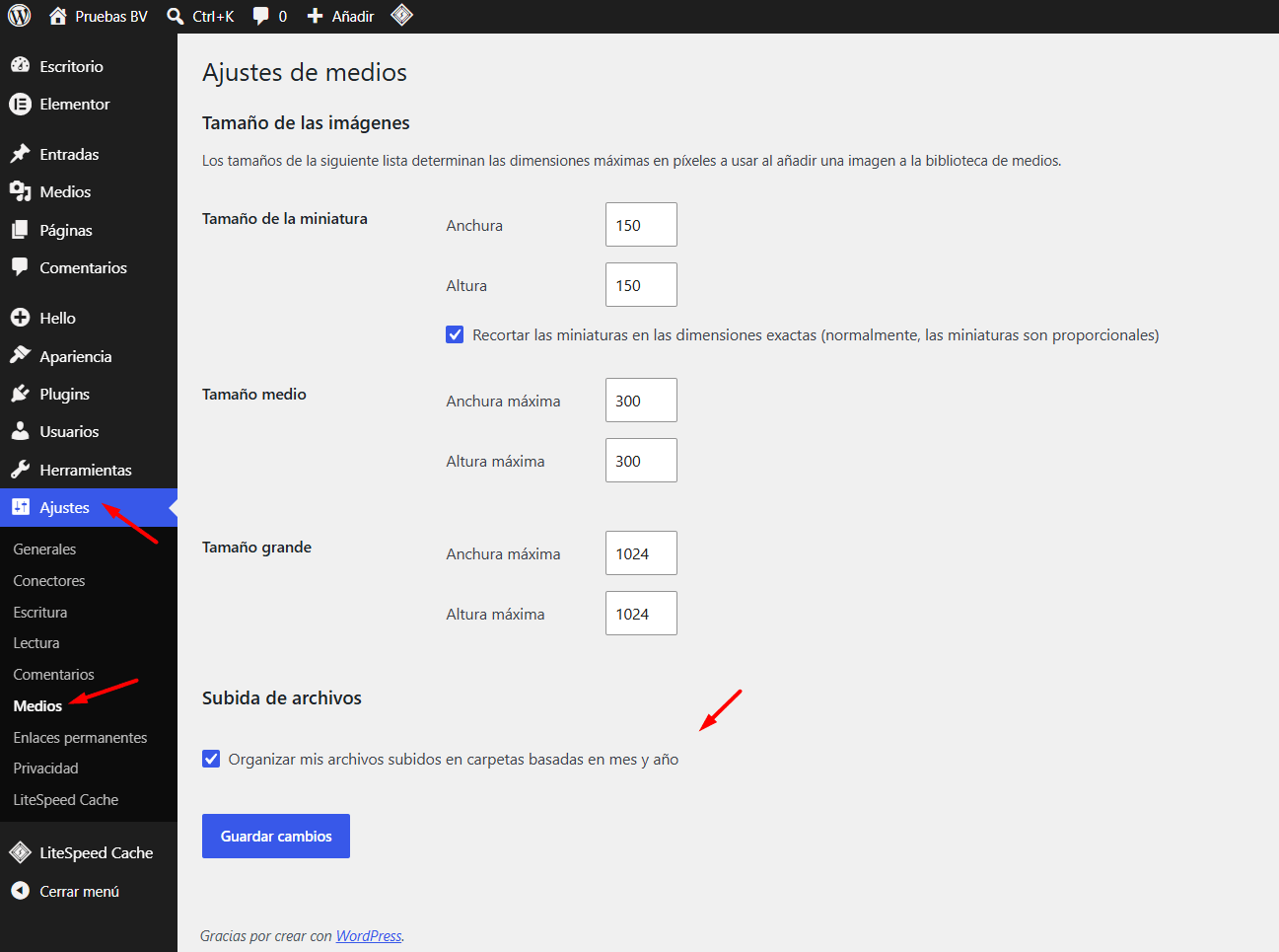

Primero por favor, confírmanos si desde las opciones de Ajustes -> Medios si te aparece un campo que te permita configurar una ruta en la que se cargan las imagenes, si no aparece no hay problema, dejo imagen de referencia

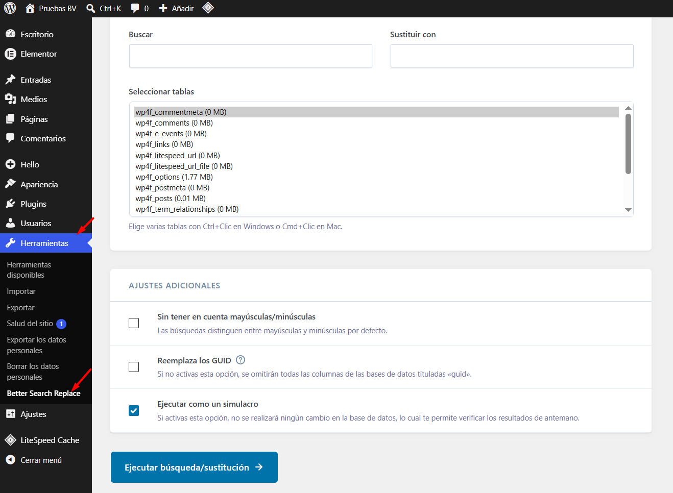

Luego vamos a proseguir a instalar el siguiente plugin https://wordpress.org/plugins/better-search-replace/
Una vez instalado encontraras una nueva opción bajo el menu lateral desde Herramientas -> Better Search Replace
bsr1

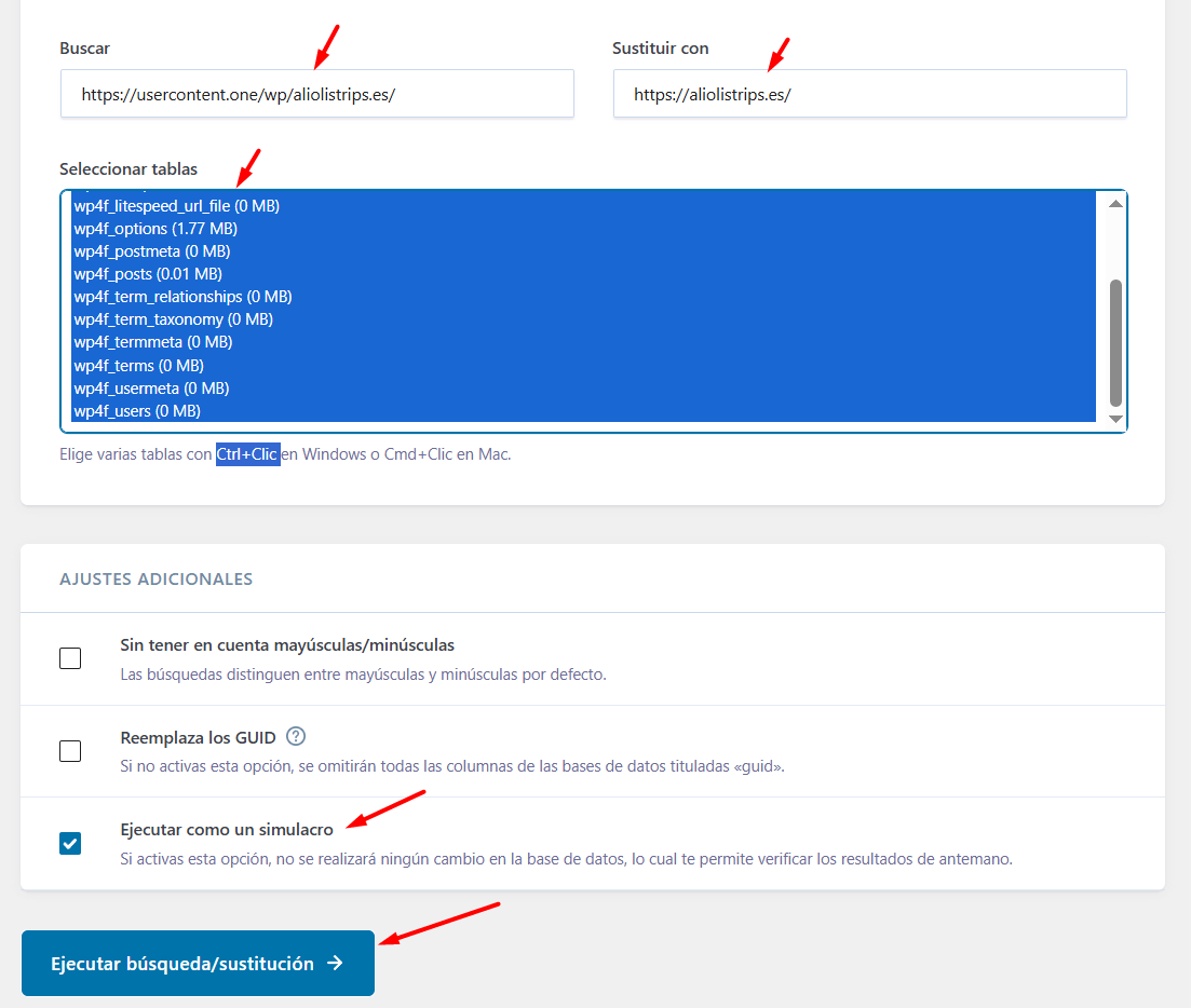

En esta vista vamos a proseguir a ejecutar un simulacro, de esta manera vamos a poder identificar todas las incidencias (imagenes caidas) en las que la URL errada se esta utilizando y debe ser reemplazada
Para ello debes colocar en el campo "Buscar" la siguiente URL "https://usercontent.one/wp/aliolistrips.es/"
En el campo "Sustituir con" debemos colocar "https://aliolistrips.es/"
Luego seleccionaremos todas las tablas de nuestra base de datos, tal como indica el complemento, puedes seleccionar multiples tablas manteniendo presionada la tecla "Ctrl+Clic"
Por último, vamos a dejar marcada la opción que dice "Ejecutar como un simulacro"
La vista debería verse de la siguiente manera
bsr2
Ejecuta la búsqueda y aguarda por los resultados
Luego de obtener el número de registros donde se manifiesta la discrepancia, si ya cuentas con un respaldo del sitio web, el cual ya te han sugerido en mensajes anteriores puedes ejecutar la sustitución tal como la captura mostrada, pero desactivando la opción de "Ejecutar como un simulacro"

la 1ª parte de "ajustes" "medios" ya lo hice. Realmente ya estaba marcada esa casilla. No tuve q hacer nada

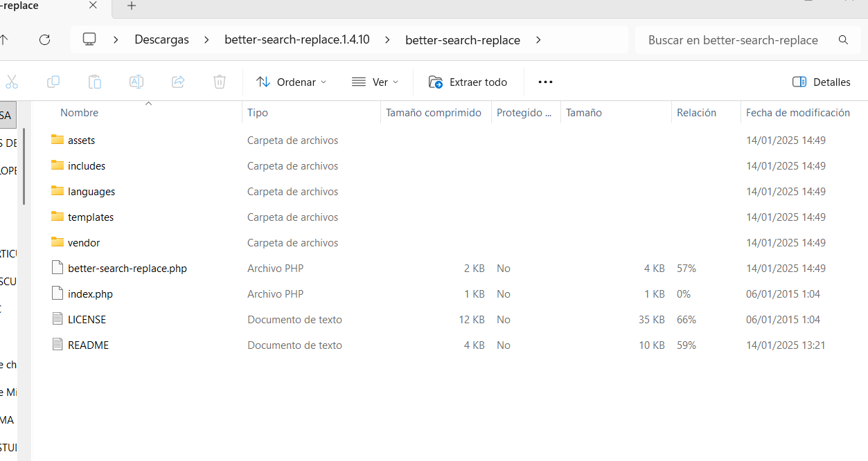

ahora quiero descargar le plugin pero no sé cual de todos los archivos de las carpetas es el q he de utilizar
plugin
