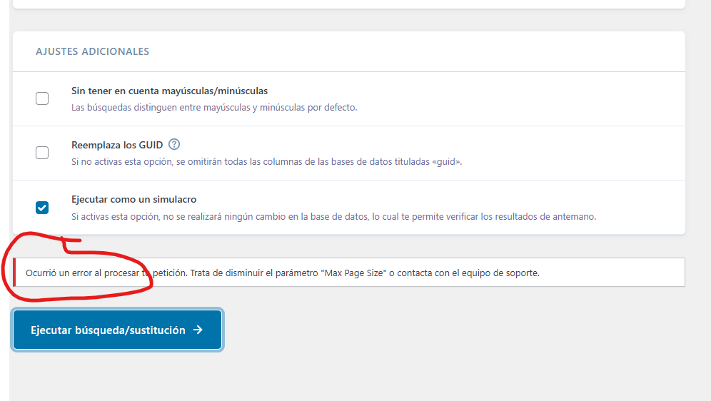

hice todos los pasos como me dijiste, seleccioné todas las tablas e hice el "ejecutar como simulacro", pero.......... mira lo que me salió. ERROR
error

Que tal Alicia,
Desde las opciones del plugin en Ajustes, cambia el siguiente valor por 5000
Te dejo imagen de referencia
bsr3
Luego vuelve a intentar a ejecutar el procedimiento

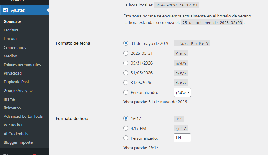

Respuestas: 153
en Ajustes no me aparece "plugins". No sé dónde te refieres plugins. No encuentro tamaño máximo de pagina para poner 5000 ¿dónde está eso? ¿En herramientas? ¿En Ajustes
ajustes
herramientas

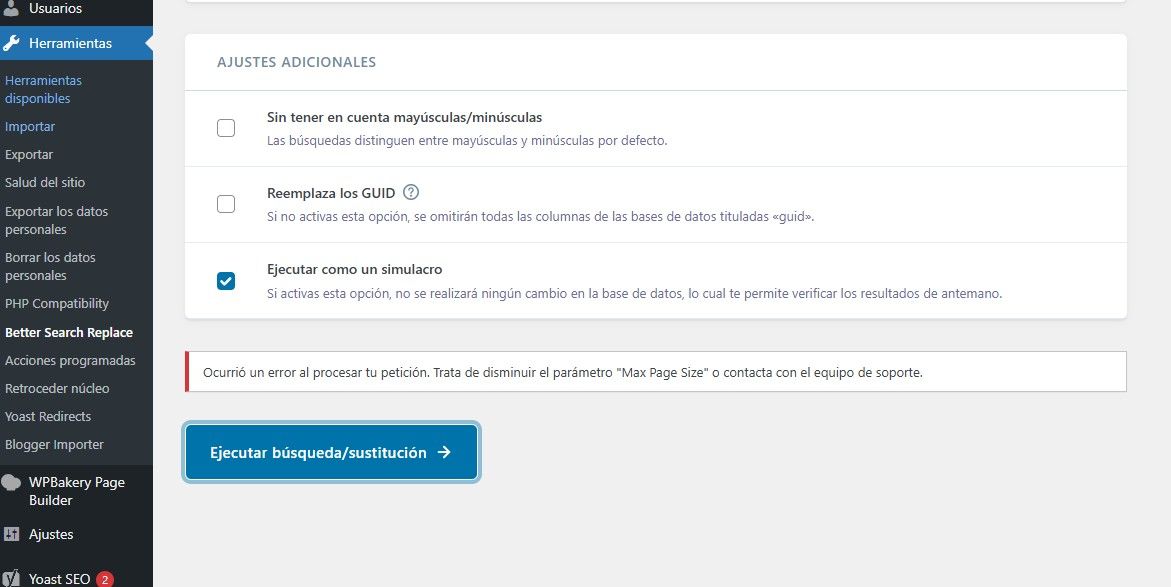

Respuestas: 153
ok. Ya lo encontré y ya estaba en 5000 el tamaño de la pagina. Le di a guardar en cualquier caso.
Volví a hacer el procedimiento de las tablas, seleccioné todas y le di a "ejecutar como simulacro", pero...... me vuelve a salir error en el tamaño nuevamente. Te adjunto captura.
max page size

Respuestas: 6937
Hola Alicia,
Vamos a probar aumentando los parámetros de PHP al máximo
Tenemos una guía donde se explica como hacerlo
https://guias.webempresa.com/preguntas-frecuentes/cambiar-la-version-php/#Modificar-parametros-PHP
Luego de este ajuste volveremos a intentar hacer el simulacro

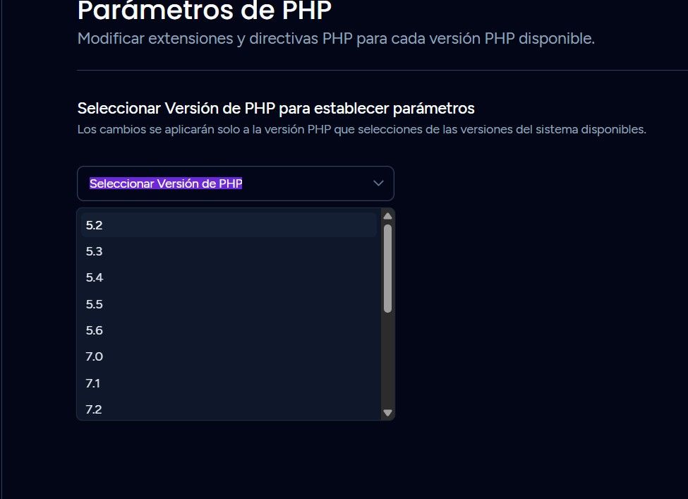

Respuestas: 153
tengo que seleccionar la versión PHP de la que quiero modificar los parámetros y no tengo ni idea de cual es de toda. Estoy siguiendo la guía q me has mandado pero hay muchas cosas que yo no sé.
parametros

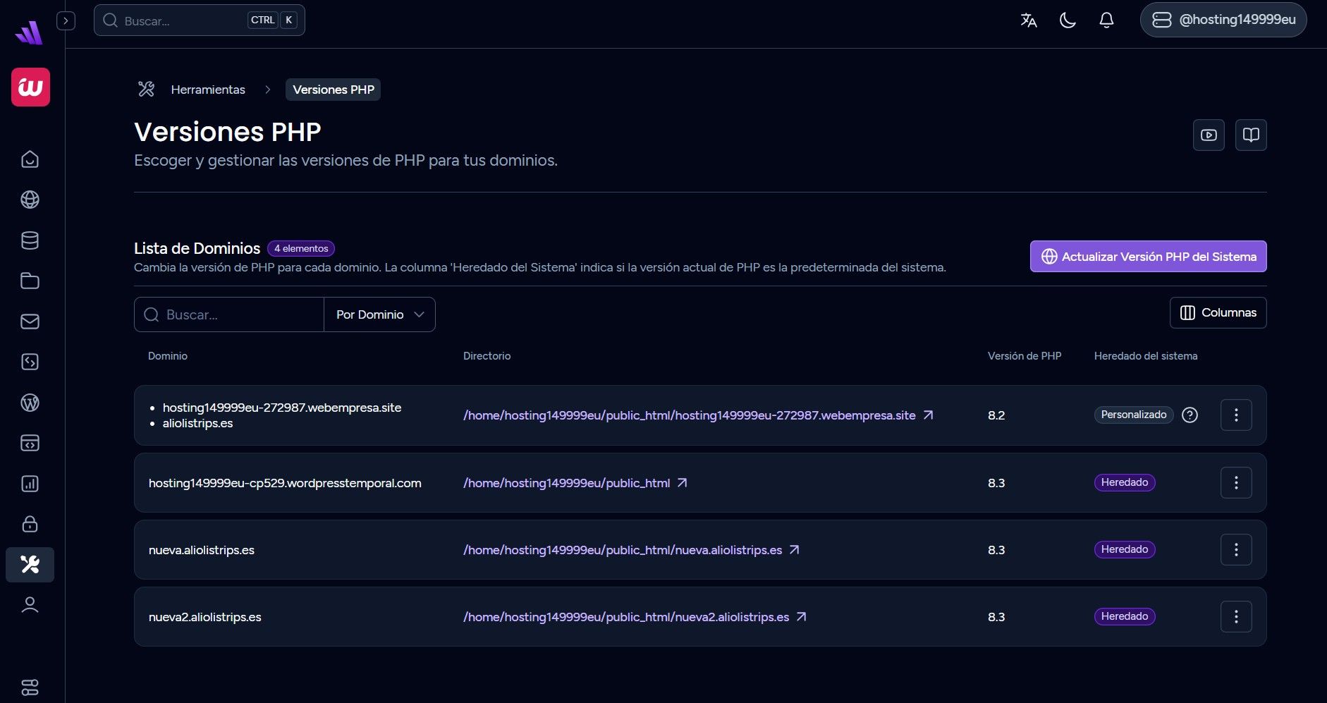

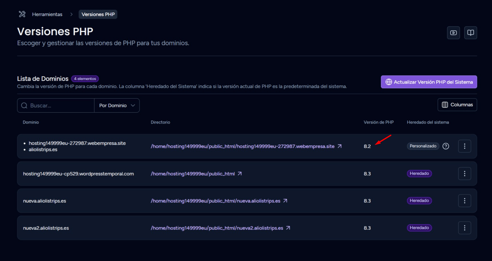

Respuestas: 153
a mí me aparece diferente. Mira las versiones PHP me aparece así por ejemplo y "parámetros PHP" también me aparece diferente
versiones php

Respuestas: 6937
Hola Alicia,
En la guia compartida aparece el paso a paso de como modificar los parametros de PHP desde las opciones de WePanel  -> Herramientas > Parámetros PHP
Desde la captura que nos has compartido, aparece que la versión activa de PHP para la web es la 8.2
php
Como mencione antes lo ideal es aumentar todos los valores al maximo, dejo imagen de referencia

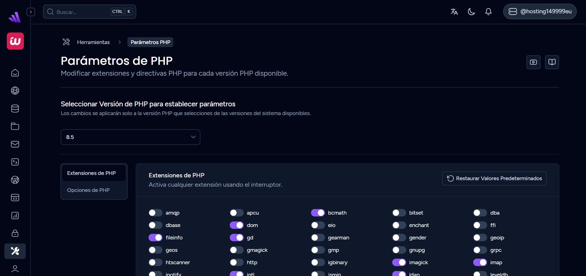

Respuestas: 153
entonces ¿Selecciono versión al 8.5? es el máximo que me aparece en el desplegable. hago eso? y a continuación?
parametros

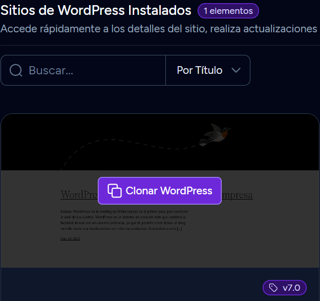

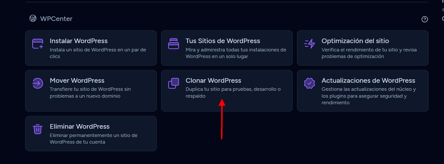

Hola Alicia.
Vamos a probar otra cosa a ver si lo solucionamos.
.- Accede a tu cuenta de WePanel.
.- Selecciona Clonar WordPress
chrome capture 2026 06 01 (3)
.- Selecciona la instalación aliolistrips.es y pulsa en clonar
Captura de pantalla 2026 06 01 105951
.- En Dominio y Ruta de Destino selecciona nueva.aliolistrips.es
.- Pulsa en Clonar sitio y espera a que termine.
Una vez termine revisas nueva.aliolistrips.es a ver si las imágenes cargan bien.

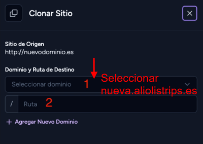

Respuestas: 153
no sé qué tengo que poner ni donde. Escribo "nueva.aliolistrips.es" en la ventana?
Respondido : 01/06/2026 10:57 am
Hola Alicia.
Adjunta una captura por favor.
Puedes revisar esta guía:
https://guias.webempresa.com/preguntas-frecuentes/wpcenter/#clonar

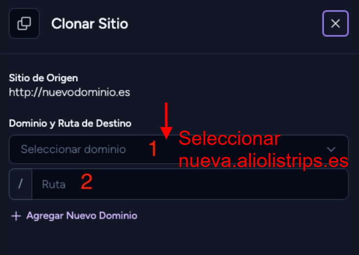

Respuestas: 153
sí perdona es que no me deja adjuntar capturas de repente.
Digo que si escribo eso en la ventana que me aparece la darle a clonar
Respondido : 01/06/2026 11:10 am
Hola Aliia.
En la sección Dominio, lo despliegas y selecciona nueva.aliolistrips.es
chrome capture 2026 06 01 (4)
Luego solo tienes que pulsar en el botón de clorar y esperar a que termine
Respondido : 01/06/2026 11:17 am
