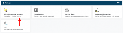

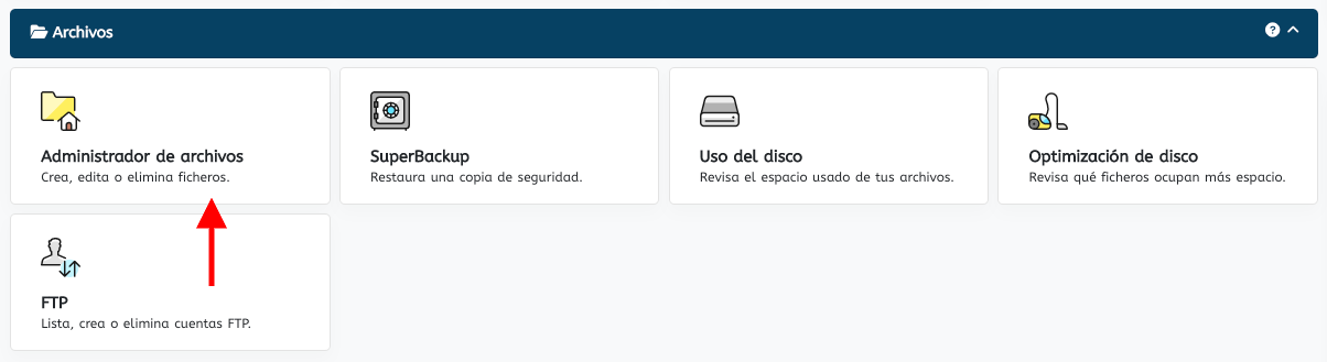

.-  Accede a tu cuenta de WePanel -> administrador de archivos.
screenshot cp7129.webempresa.eu 2443 2023.06.01 10 31 20
.- Accede a la carpeta pasionmorena.com y elimina todos los archivos y carpetas que están dentro de esa carpeta ( si quieres tener una copia puedes descargar la carpeta a tu equipo )
Bien ya tenemos la carpeta vacía:

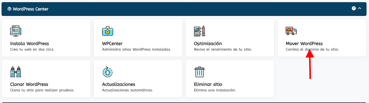

.- Accede de nuevo a tu cuenta de WebPanel -> WPCenter -> Mover WordPress
screenshot cp7129.webempresa.eu 2443 2023.06.01 10 33 42

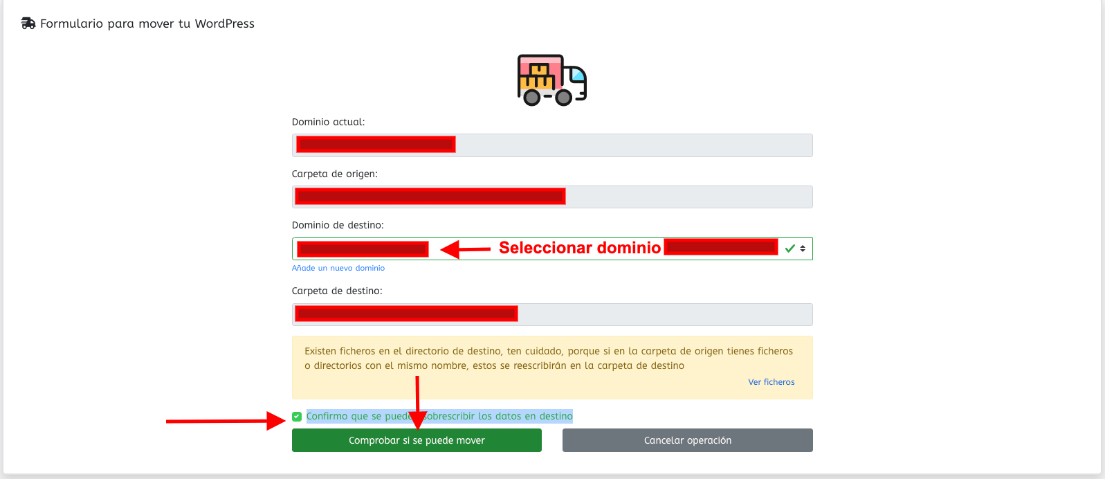

.- Selecciona la instalación del Subdominio.
.- En la opción " Dominio de destino: "  selecciona " pasionmorena.com "
Si te aparece un aviso de que existen ficheros en esa carpeta, selecciona " Confirmó que se pueden sobrescribir los datos en destino "

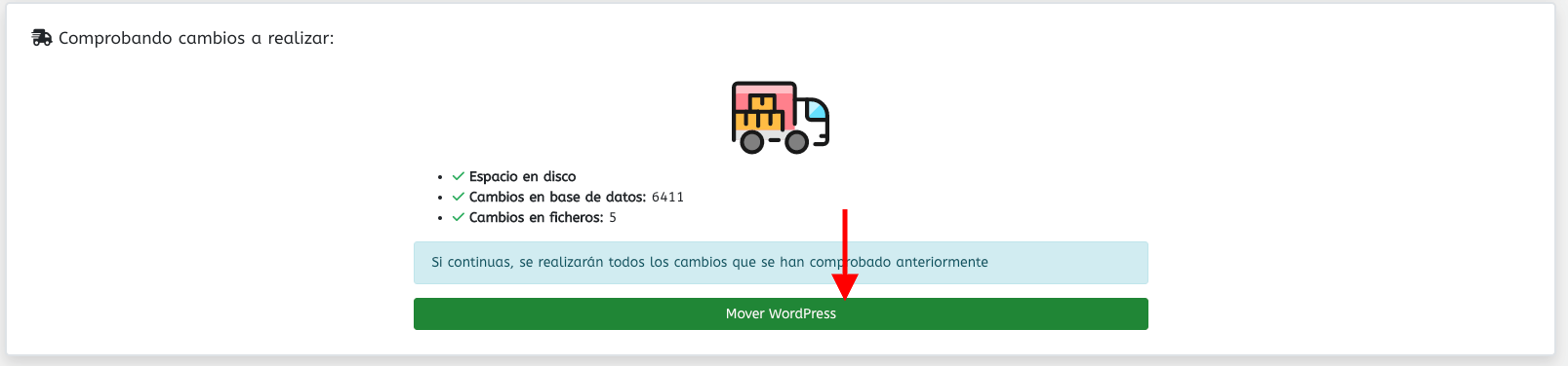

.- Pulsa en " Comprobar si se puede Mover:
screenshot www.webempresa.com 2023.06.01 10 39 13
.- Una vez termine la comprobación pulsa en el botón " Mover WordPress "
screenshot cp7051.webempresa.eu 2443 2023.03.09 13 21 46
Con eso tendras la web movida de dominio y no hace falta que hagas nada más, al mover la web ya se encarga de modificar las rutas en la base de datos con el nuevo dominio.

Hola Nazaret,
En este caso si lo que quieres es mantener tu web antigua y sobre esta realizar los cambios lo que puedes hacer es realizar un clon de tu sitio web actual por ejemplo a https://clon.tudominio.com y dentro de este realizar todos los cambios necesarios de actualización.
Una vez tienes todos los cambios podrás mover esta web donde has estado trabajando como tu web principal y mantendrá aun los datos de tu sitio web anterior pero con todas las actualizaciones y mejoras que realices.
Puedes revisar como realizar un clon a tu sitio web desde el siguiente enlace que tenemos disponible -> https://www.webempresa.com/blog/clonar-wordpress-en-3-clics-sin-perder-tiempo.html
