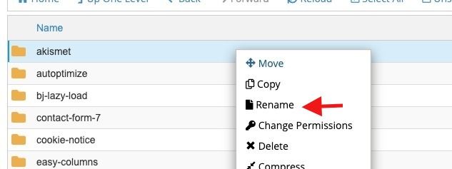

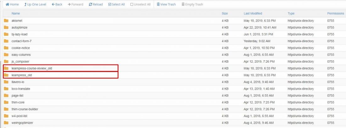

.- Renombrar las carpetas " learnpress " y " learnpress-course-review " por ejemplo " learnpress_old " y " learnpress-course-review_old "
Para renombrar las carpetas seleccionas la carpeta con el botón de la derecha y pulsa en rename

Acabo de renombrar ambos plugins y el problema persiste,,,

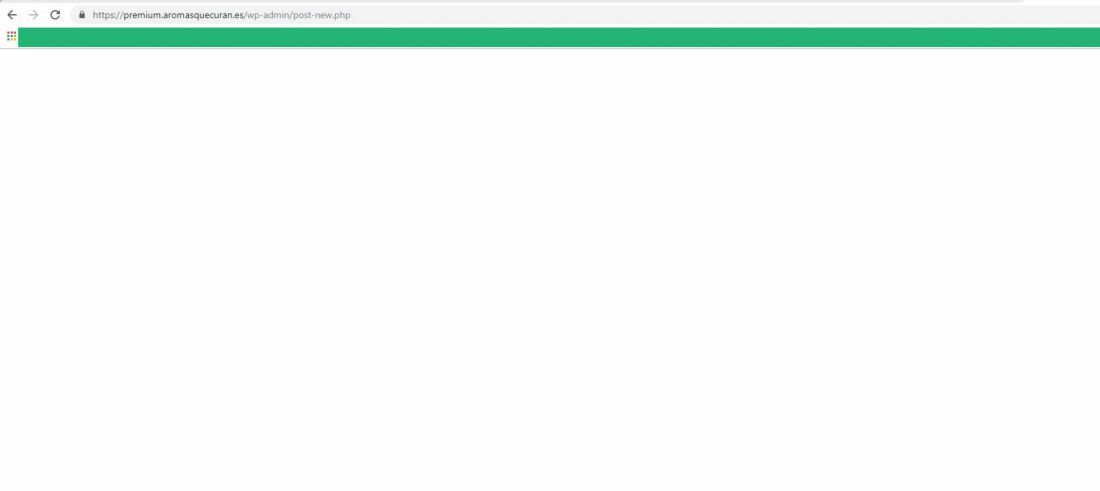

No, no muestra ningún aviso, tampoco se queda pensando... simplemente la página se queda en blanco... adjunto captura.
