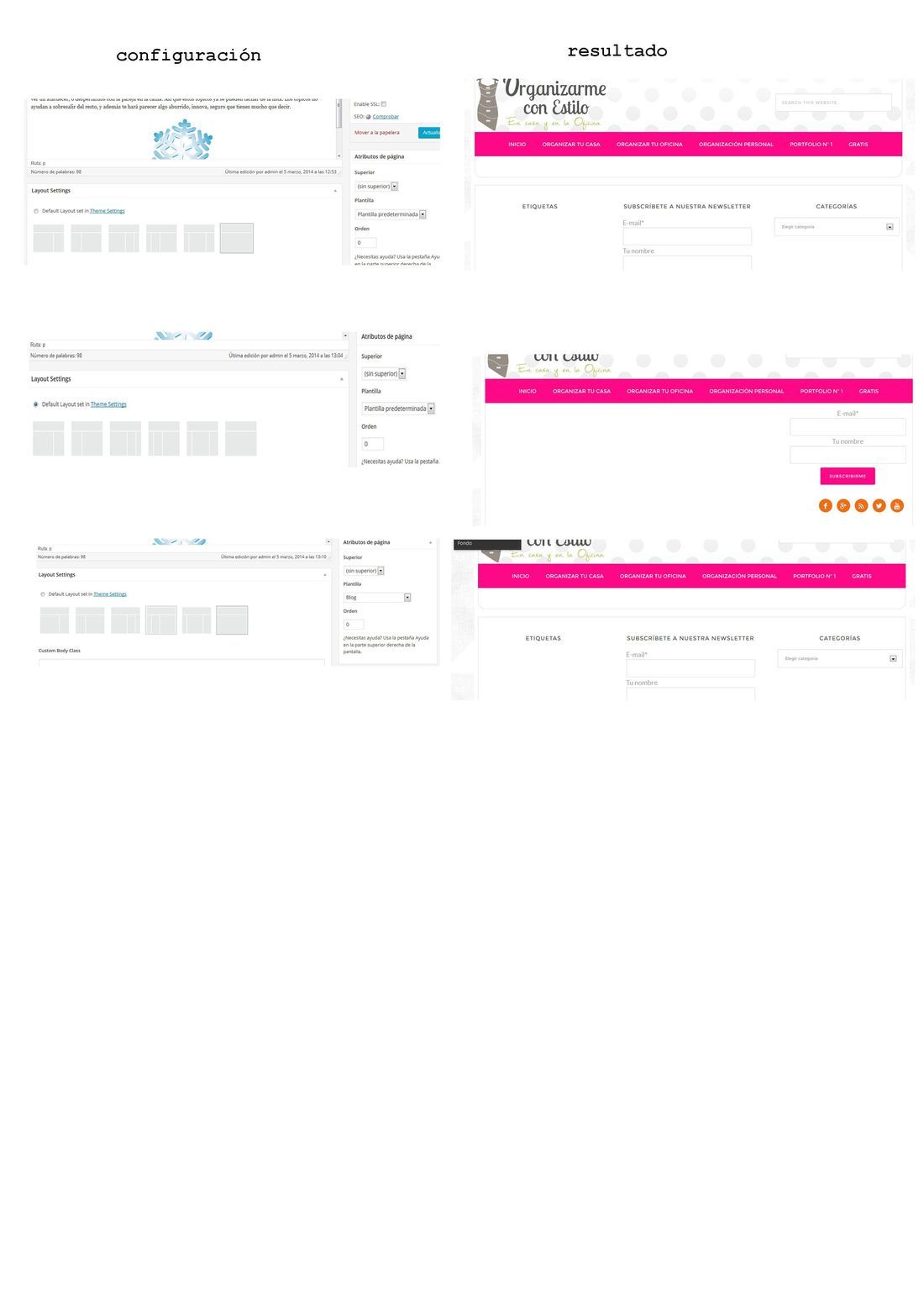

Hola a todos. Estoy un poco desmotivada ya porque más o menos voy modificandolo todo a mi gusto, con mi 0, en conocimientos, pero no soy capaz de ver por qué no visualizo las páginas que creo...Ni las que van relacionadas con el menú ni las que creo para hacer landing pages...
Es un tema hijo de Genesis. P.e. el submenú inicio de "sobre mí" tiene un texto y una foto de ejemplo, pero, cambiando todas las posibilidades del layout y de la plantilla, o se ve en blanco, o se elimina el espacio..¿Qué estoy haciendo mal?. De todas las posibilidades que puedo usar, solo hay dos resultados: Que no aparezca espacio para contenido (menú superior y footer junto) o que el espacio aparezca en blanco.
Adjunto todas las posibilidades y el resultado.

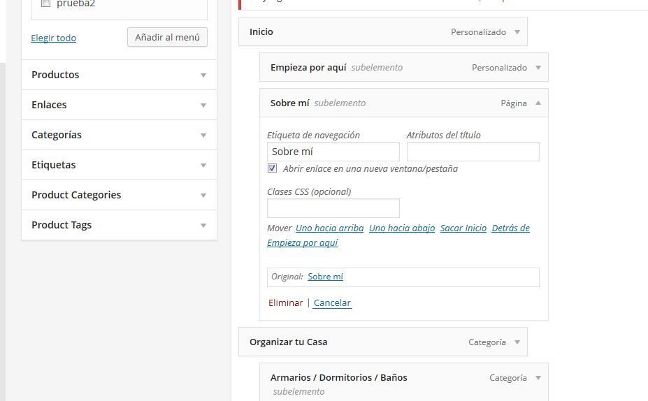

Envíanos también una captura de pantalla con la configuración del menú principal de tu web, para que podamos ver el sistema que has utilizado para agregar los elementos al menú.
Respondido : 05/03/2014 1:54 pm
Respuestas: 155
Hola Pablo,
He cambiado el tema y sí que visualizo las páginas que he creado. La de "sobre mí", que es un subelemento de inicio, y otra que he creado (/prueba2) que no enlaza con nada, también la puedo ver.
Te adjunto el pantallazo del menú principal.
C.
