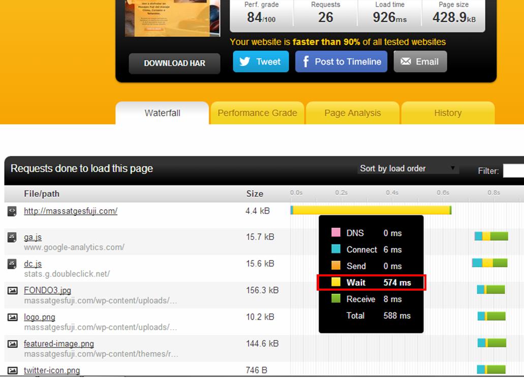

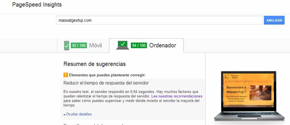

adjunto imagen de como en el analisis de velocidad de carga de la web, pierdo la mayoria de tiempo en la espera de respuesta del servidor.
como lo puedo arreglar??

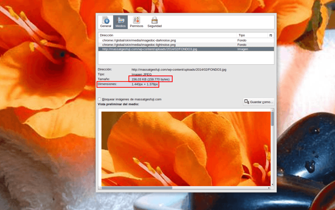

Lo consigues principalmente optimizando, por ejemplo imágenes:
No siempre se consigue que poniendo una imagen de fondo se llame la atención, a veces un simple color de fondo suave, agradable y "que no ocupará ni pesará como la imagen" dejará de ser un problema en los tiempos de espera por la carga de imágenes como la citada.
Optimizar imágenes forma parte de una serie de tareas que deberían realizarse para que un sitio web gane en velocidad de carga, no siempre todo es estética, a veces hay que sacrificar un poco la estética para ganar en velocidad.
Otro consejo, intenta usar nombre de archivos en minúsculas, evitaras errores.

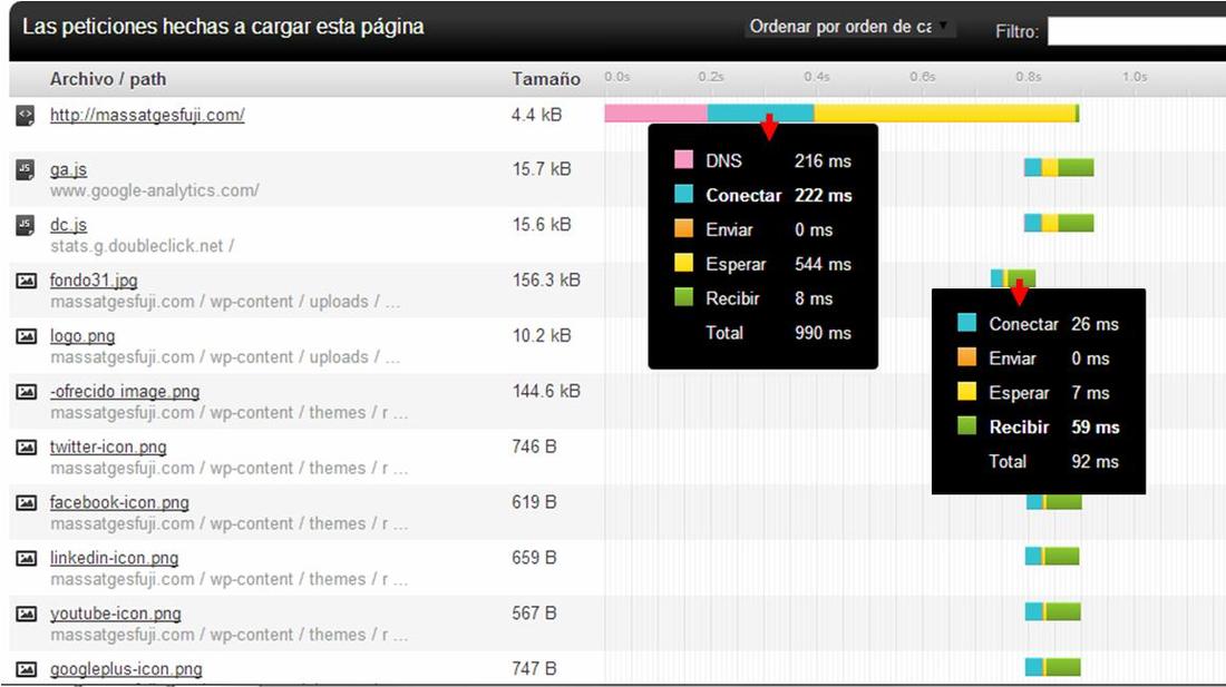

pero me parece que se confundio con la respuesta, quiza debido a que la imagen que le colgue era confusa y le pongo 3 mas:
esta ha sido montada para que pueda ver lo que tarda cargar massatgesfuji.com que tarda en total: 990ms y 544ms de tiempo de espera y la imagen de fondo3 que tarda en total 92ms y que como observara ya le he echo caso y la he puesto en minusculas.
y esta otra captura de google.
que tambien me recalca que tengo que reducir el tiempo de respuesta del servidor.

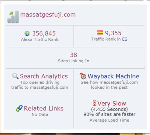

otra caprura mas, esta de alexa:
esta es curiosa, porque cuando tenia el hosting en arsys, alexa me decia que tenia la web muy rapida, aunque se a ciencia cieta que la tenia mucho mas lenta que como la tengo aqui con ustedes de webempresa en que desde el 1er dia vi que havia ganado mucho en velocidad, aunque alexa me dice lo contrario.

Hola ruiping
Has evaluado usar algún sistema de cache para tu sitio web ?, es decir actualmente si no tienes cache cada vez que alguien consulta tu sitio web el servidor procesa todas las consultas, si tuvieras cache activada entonces esto no se realiza ya que leería directamente de la cache.
Verifica también si estas cargando elementos desde otros servidores ya que si estos servidores son lentos esto también influiras en el monitoreo.

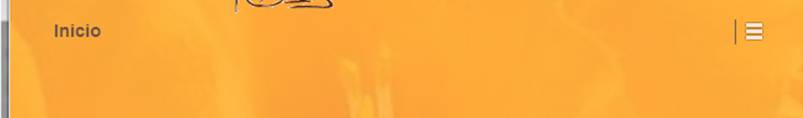

consegui configuarar el w3tc con el servicio cnd de amazon: cloudfront y el S3 , pero al hacer esto me desaparece el menu de pantalla pequeña:
y la forma que he pensado para evitar esto es: hacer que no salga el menu minimizado.

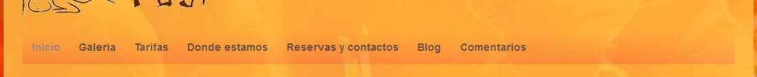

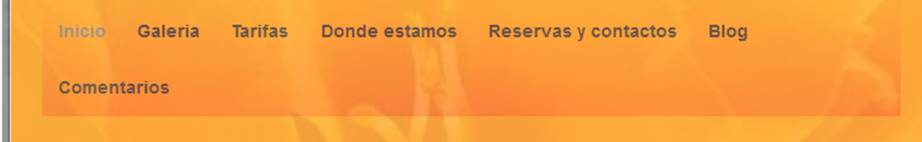

osea, normalmente el menu de Fuji es asi:
y cuando haces +/- media pantalla se pone asi: ( que es como a mi me gustaria, se convierte en 2,3,4 o 5 hileras, mas o menos como este )

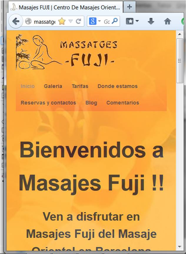

en cambio si sigo cerrando la pantalla sin activar el cache me encuentro con el menu asi:

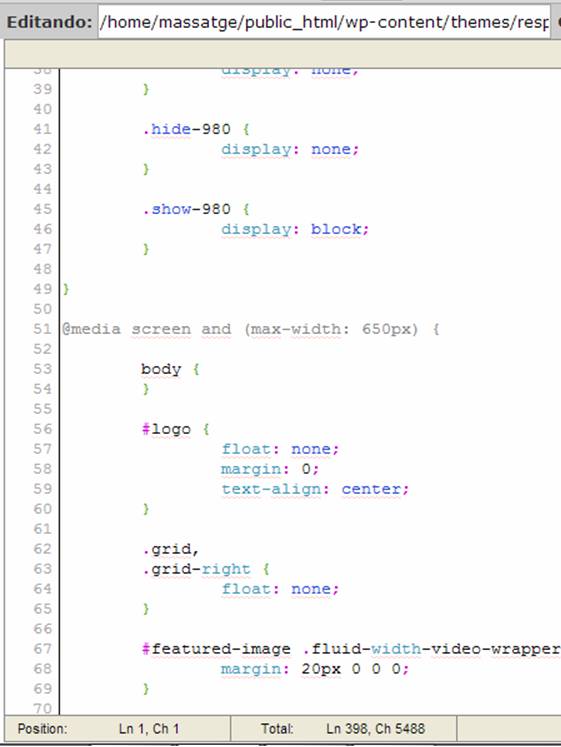

y la pregunta es: se que el menu pequeño se activa al cerrar la pantalla entre 640 o 700 pixeles y que puedo cambiar-lo a 150px y asi aunque este alli, no se activa la funcion, ¿ pero desde donde lo hago? he buscado por la administracion del wordpress en header.php en functions.php etc tambien en archivos del cpanel, pero no consigo localizarlo.
sabrian decirme ustedes donde modificar este parametro?
es importante, porque el cambio que ustedes me recomendaron surge efecto, con cache y cnd me cargo la pagina con 0,418 seg.
graciasssss.......
Respondido : 09/03/2014 10:39 pm
Este funcionamiento de sustituir el menú por un botón que despliega el menú debería ser algo propio del tema de WordPress que estás utilizando, y es bastante probable que no se pueda cambiar esto desde la propia configuración del tema.
Es un funcionamiento bastante normal y recomendable, ya que de esta forma se consigue una mejor navegación y usabilidad en dispositivos móviles, donde el ancho de pantalla es más limitado.
Si en la configuración del tema no viene nada para cambiar esto será necesario aplicar cambios en el código. No te puedo decir donde hay que hacer esos cambios ya que es algo que depende del tema en uso.

bueno, ya he encontrado la solucion y la verdad la he tenido delante en varios momentos en estos dias.

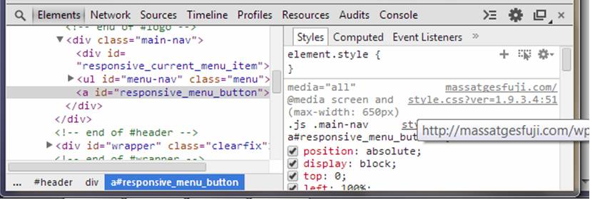

en el:
hacer click con boton derecho del raton y dar a inpeccionar elemento
en la izquierda se ve y a la derecha ya se ven los 650px y poniendo el raton encima el stil css. te da la ruta de la carpeta, a la que se llega por el cpanel.

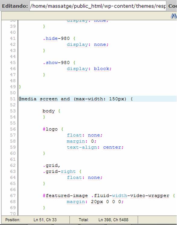

una vez abierto el documento encuentras:
y es cambiar el 650px por 150px:
salvas el cambio y ya ta......
