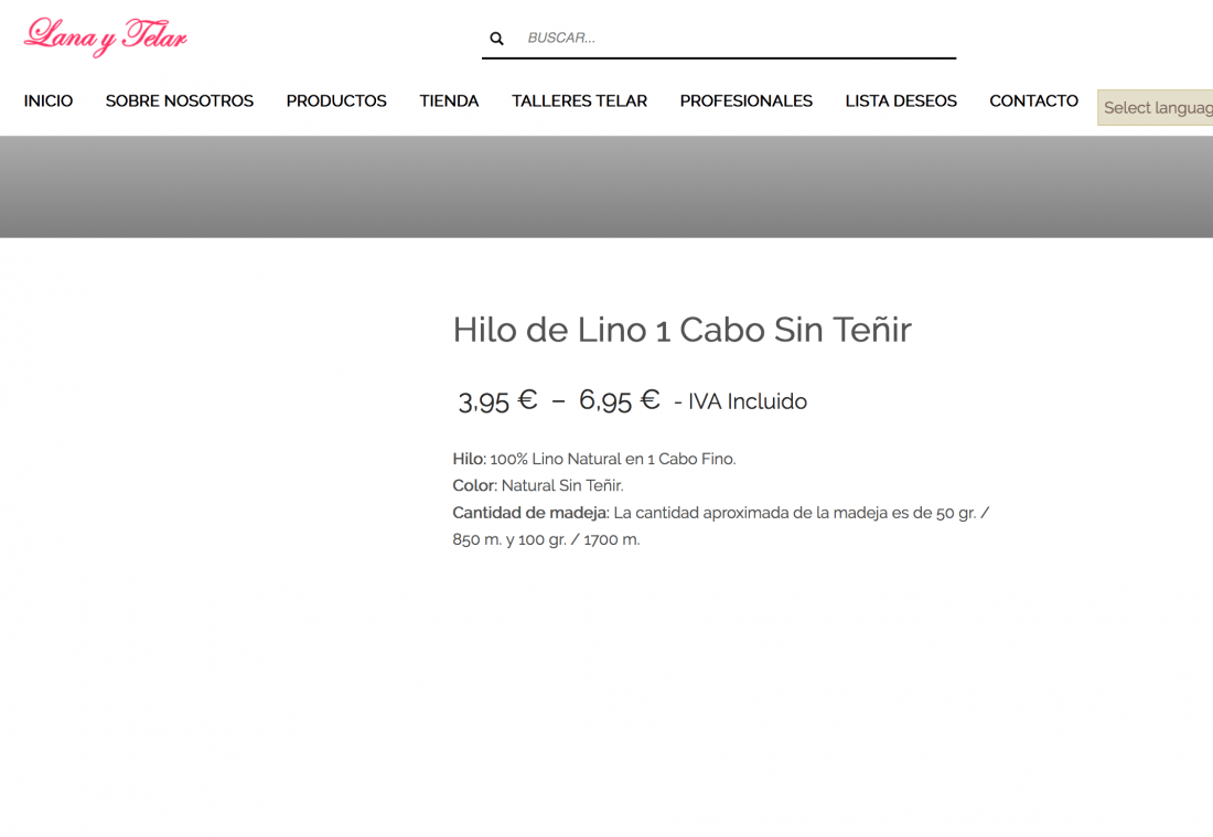

He intentado meter los productos con variaciones de forma manual pero cuando lo hago, los productos no se publican bien y solo es visible la descripcion corta del producto.
Casualmente, resulta que 1 producto con variaciones, SI se ha copiado bien. Es decir: de los 40 o 50 productos que tengo con variaciones, solo 1 de ellos se ha importado correctamente. El resto de productos con variaciones, NO EXISTEN EN LA WEB (o al menos no son visibles)
Dado que al menos 1 de ellos, si estaba bien, lo que he podido ir haciendo es una copia de este y sobre la copia, he podido ir reescribiendo y metiendo el resto de productos con variaciones.
De esta manera, ayer, puede meter de uno en uno y de forma manual unos 20 productos con variaciones y estos funcionan bien.
Hoy me proponía seguir metiendo el resto de productos con variaciones que aun me faltan y mi sorpresa es que: intentando hacerlo de la misma manera que ayer, hoy, esto no me funciona y los productos no se ven bien: no aparecen las variaciones, no se puede comprar y tampoco aparece la descripción del producto.
En esta url podéis ver como se ven los productos en los que se incluyen variaciones: https://lanaytelar.es/copia/producto/hilo-de-lino-1-cabo-sin-tenir/
Adjunto captura de pantalla

Este es un ejemplo: https://lanaytelar.es/copia/producto/aguja-de-crochet-en-aluminio-doble-cero-no-20-a-100/
Este tema, es del nuevo que he instalado, pero tambien se ve con el otro tema
Aun así, y siguiendo tus indicaciones, he instalado un tema de los que aparecen en WP y tampoco funciona. He instalado un tema compatible con woocommerce.
Si meto un producto variable con una sola variación, todo funciona bien, el producto se ve completo, incluso aparece el desplegable para hacer la selección (en este caso solo muestra una única opción para seleccionar).
Este es un ejemplo con 1 sola variación y con el nuevo tema instalado: https://lanaytelar.es/copia/producto/tinte-indigo/
Todo correcto, salvo que solo muestra una opcion para elegir
Al meter una segunda variación es cuando ya deja de funcionar y solo se ve la descripción corta del producto:
