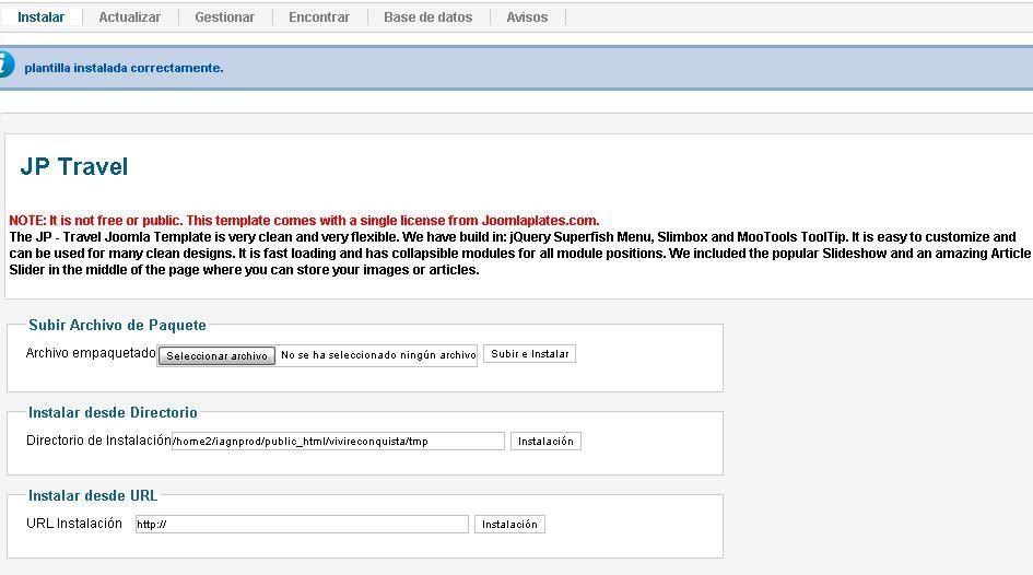

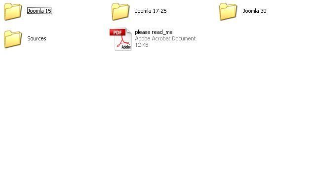

Cuando quise instalarla, me salio el error del titulo. Pero me di cuenta de que el doc. zip que habia bajado decia, UNZIP_FIRST. Así que lo descomprimí. Dentro descubrí varias capetas, cada una para la version de joomla que necesitaba, como yo tengo joomla 2.5 eleji una carpeta que dice Joomla 17-25. luego sigo la ruta Joomla 17-25/template/jp_travel.zip y procedo a instalarla.

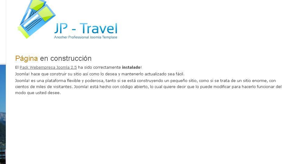

y esta vez se instala correctamente. (se puede ver en el segundo archivo adjunto). Pero el problema es cuando voy a la pagina para ver como se ve la plantilla, esta aparece sin botones, ni imagenes, ni nada, solo el logo y el fondo. Es decir, yo a la plantilla la compre, no la baje gratis, por lo que esperaba que las modificaciones de la plantilla sean amigables a usuarios no expertos. Si no puedo ver nada, es muy dificil para mi modificarla. Yo creo que la plantilla no esta instalada correctamente.
Para llegar al archivo zip de instalacion, (jp_travel.zip), dejo varias carpetas atras, que creo tienen mucha informacion como la extensiones...
en el tercer archivo adjunto, muestro como se ve la pagina.

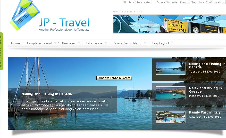

y en el cuarto es como deberia ser.

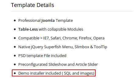

Hola Diego,
Según el desarrollador, la plantilla incluye un .zip instalador que conlleva 1 Joomla + Plantilla preconfigurada y con datos de ejemplo.
