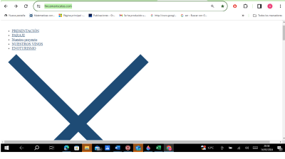

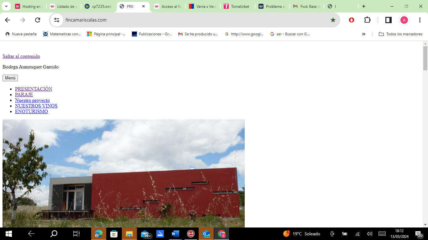

Muchas gracias por tu respuesta. No logro que se vea de forma correcta la plantilla. En vez del menú, por ejemplo, aparecen como texto las opciones del menú, una debajo de la otra, después los textos de la página y al final la foto. Aparece el contenido pero sin la forma de la plantilla. Ha ocurrido al actualizar las versiones de Wordpress y de las plantillas, pero intento cambiar de plantilla y no se soluciona. Gracias de nuevo por la ayuda

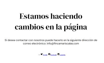

Muchas gracias. Esta es la captura de pantalla. Aun así voy a revisar que he desactivado correctamente el modo mantenimiento

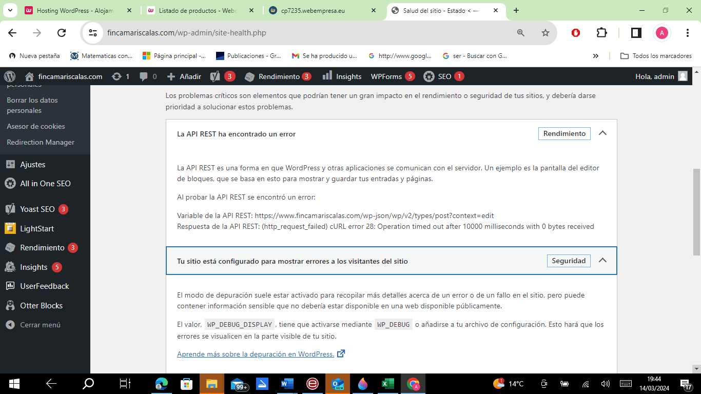

Muchas gracias por la respuesta. He cambiado el tema probando con temas diferentes y sigo teniendo el mismo problema. ¿Es posible que tenga que ver con algunos de los errores que se ven en la captura de pantalla? Muchas gracias por la ayuda

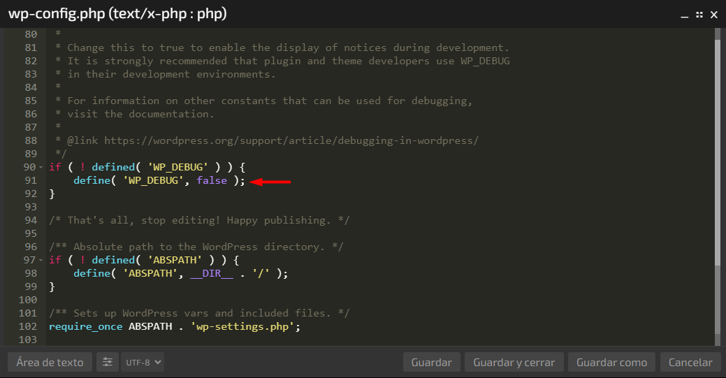

Ahora bien, lo que nos muestras en la captura es que al parecer tienes habilitada la opción para que los errores de WordPress sean visibles al público, para desactivar esta opción es necesario modificar el archivo wp-config.php el cual se encuentra en el directorio de instalación de tu WordPress.

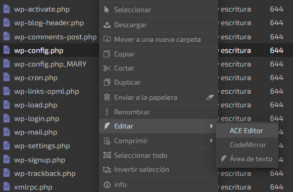

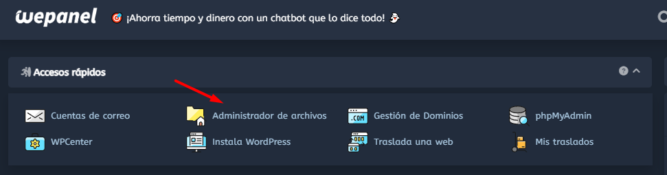

Para hacer este procedimiento debes acceder a tu WePanel, y ubicar la opción de administración de archivos
Ya en el directorio de instalación de nuestro WordPress vamos a editar el archivo wp-config.php haciendo clic derecho sobre el y escogiendo el editor de preferencia

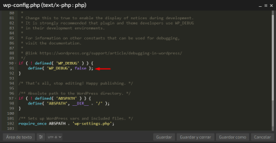

Una vez en la vista el editor debemos encontrar la linea que marca el WP_DEBUG el cual debemos cambiar de "true" a "false"
Guardamos cambios y esto deberia de bastar

En cuanto al problema con la web, lamento no saber explicarlo mejor. El problema es que la apariencia de la página es la que se ve en la captura de pantalla, a pesar de que he probado con diferentes temas. He vuelto a desactivar el modo mantenimiento, la cuestión es que lo activo para que la página no se vea así

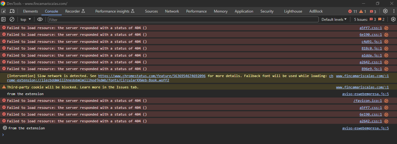

De entrada parece un problema de carga con los estilos CSS, si inspeccionamos desde las herramientas del navegador podemos apreciar que en efecto los estilos no estan cargando
Veo que tienes instalado el plugin de W3 Total Cache, has probado purgar por completo la cache? si es asi y el problema persiste prueba desactivando el plugin
