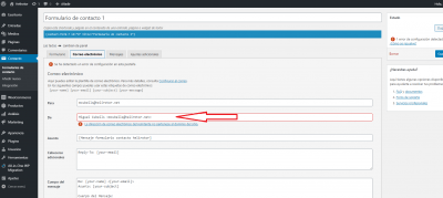

Hola Miguel,
Esto indica que tienes un error y debes agregar la configuración necesaria para que tu formulario funcione de forma correcta.
Por ejemplo debes configurar tu formulario de la siguiente forma
Screenshot(169)
Te comparto este articulo donde hablan como configurar contact form 7 de forma correcta -> https://www.webempresa.com/blog/crear-tu-formulario-de-contacto-en-5-minutos-usando-contact-form-7-para-wordpress.html

Miguel
Respuestas: 110
Hola de nuevo. Como todavía estoy usando la URL provisional y no el dominio definitivo, parece que no puedo hacer la prueba del formulario, pues me da error en el apartado "De" y que en mi caso pienso que
Contact Form 7 error
será el mismo correo que en el "Para".   ¿ Cómo puedo probar el formulario usando la URL provisional?
Adjunto archivo del error,
Respondido : 16/05/2020 11:49 am
Hola Miguel.
Aunque sea la URl temporal puedes probarlo con las cuentas de correo que tienes, pero lo mejor es esperarte hasta que tengas movida la Web.
