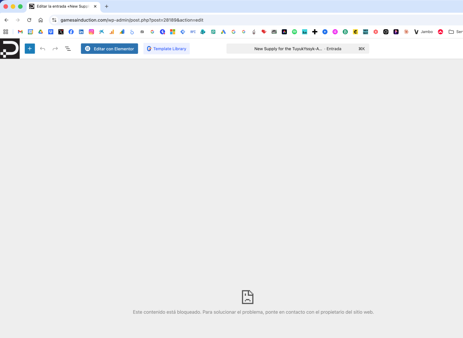

Buenos días, tenemos en nuestro alojamiento Medium Wordpress 3 páginas que llevan ya tiempo funcionando. Nos hemos encontrado con que no nos dejan editar con Elementor (se quedan esperando), una de ellas da error (adjunto captura) la edición de entradas, y ninguna de las tres permite editar, ni actualizar, ni instalar los temas. En las tres está aplicado Hello o Hello biz.
Captura de pantalla 2026 03 27 a las 10.23.23

El problema del mensaje "This content is blocked. Contact the site owner to fix the issue." en el editor de WordPress (Gutenberg) suele deberse a una cabecera de seguridad Content Security Policy (CSP) demasiado estricta que bloquea los blob: URLs e iframes internos que usa el editor.
Vamos hacer una prueba.
.- Accede a /public_html-> gamesainduction.com y edita el archivo .htaccess
Añade este código justo después de la sección # END WP Rocket y antes de la sección # BEGIN WordPress
<IfModule mod_headers.c>
Header set Content-Security-Policy "frame-ancestors 'self' blob:;"
</IfModule>
Revisa si con eso se soluciona y nos comentas.

Perfecto Pepe, ha funcionado, lo he probado en Gamesainduction. ¿Lo dejo así, añado el código a los otros dos dominios?
