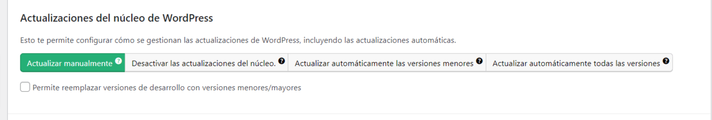

Tienes activas las actualizaciones automaticas? puedes instalar este complemento para deshabilitar de forma mas sencilla:
https://wordpress.org/plugins/stops-core-theme-and-plugin-updates/
Luego de instalado ingresas a Escritorio > Opciones de actualización, una vez dentro desactivas las actualizaciones en el elementor > Actualizaciones del núcleo de WordPress, situándolo en actualizar manualmente:
