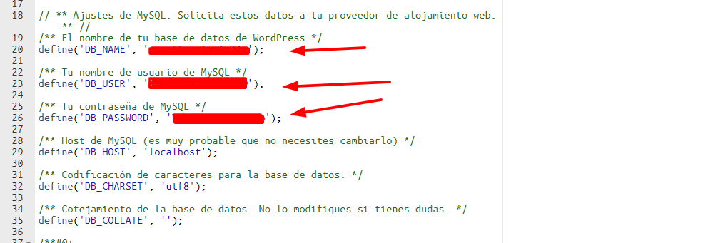

Hola Javier,
El error que veo actualmente es de conexión con tu base de datos, haz creado la base de datos he importado la información dentro de ella?, comprueba crear la base de datos y configurar los datos correctos dentro del archivo wp-config.php que tienes ahora dentro de los archivos de tu sitio web web
Screenshot (14)
Comprueba que la base de datos esté creada y que la información esté configurada de forma correcta en tu archivo de wp-config.php luego verifica cargar nuevamente tu sitio web

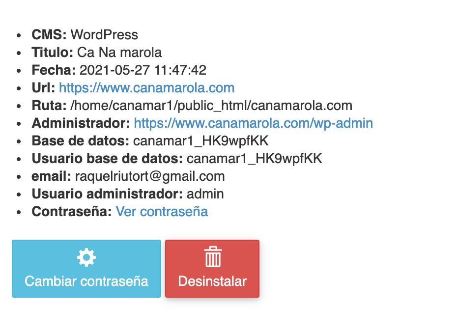

Hola, cambié la información, pero no se ve... se queda pensando y no avanza.
He visto que en el wordpress que está instalada sale otra base de datos (nombre) os paso imagen... puede ser eso?
Captura de pantalla 2021 06 01 a las 13.53.53
Respondido : 01/06/2021 11:54 am
Respuestas: 19406
Hola Javier,
Entiendo, como te comento haz creado la base de datos he importado la información dentro de ella?, comprueba crear la base de datos y configurar los datos correctos dentro del archivo wp-config.php que tienes ahora dentro de los archivos de tu sitio web web.
Ten en cuenta que puedes seguir los pasos que te ha indicado previamente Pepe.
