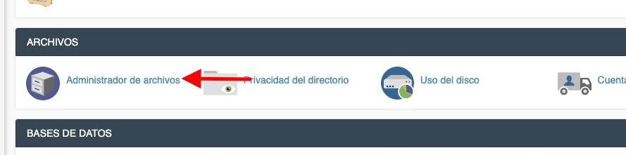

Puedes subir el archivo desde el administrador de archivos de tu cuenta de cPanel:
screenshot cp73.webempresa.eu 2083 2021.05.27 10 51 36
.-  Accede a la careta public_html -> canamarola.com y pulsa en Cargar.

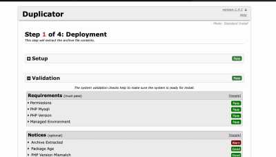

Hice lo que me dijiste y me sale esto...
Que hice mal??
Captura de pantalla 2021 05 27 a las 15.48.10
 Gracias de nuevo!!
Respondido : 27/05/2021 1:49 pm
Hola Javier.
Lo que te indica es que falta un archivo.

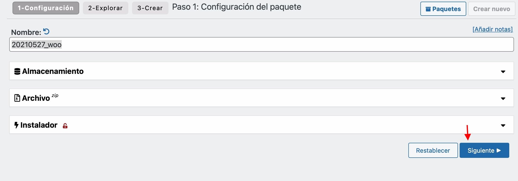

.- Accedes a Duplicator -> Paquetes

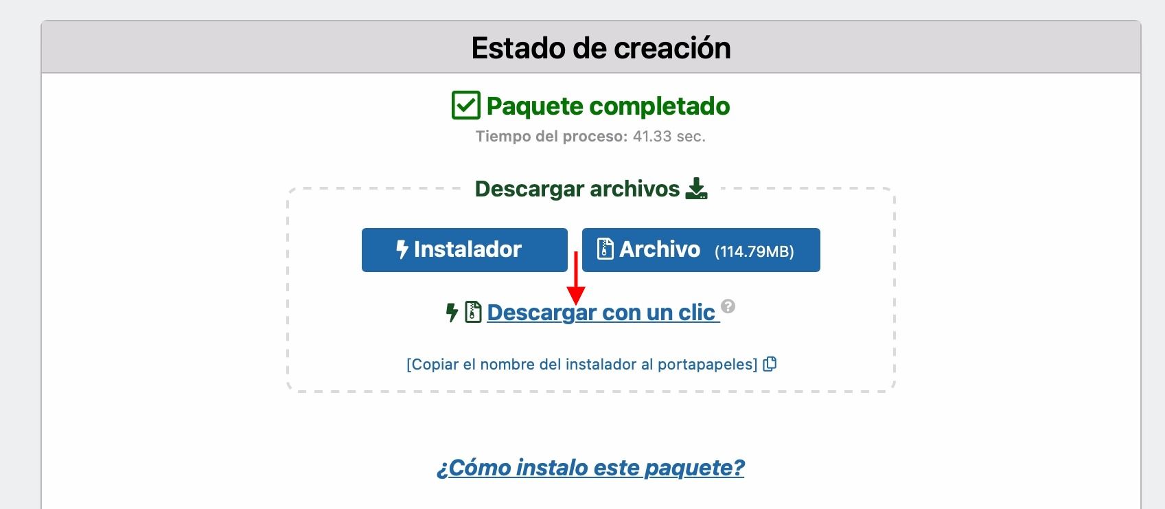

.- Pulsa en crear nuevo
screenshot nimbus capture 2021.05.27 16 13 29

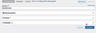

Ponle un nombre y pulsa en siguiente:
screenshot nimbus capture 2021.05.27 16 14 47

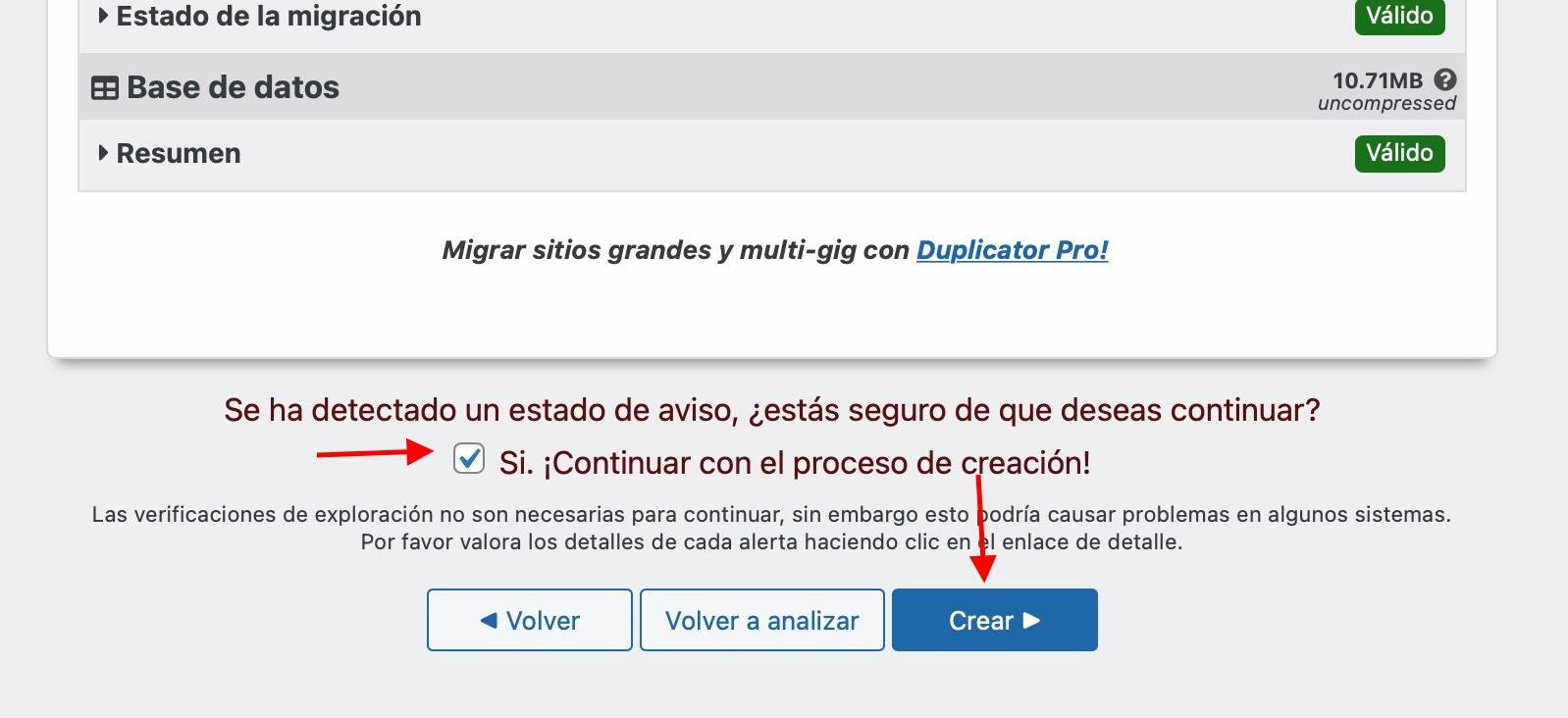

Una vez realice el análisis, pulsa en crear
screenshot nimbus capture 2021.05.27 16 17 33

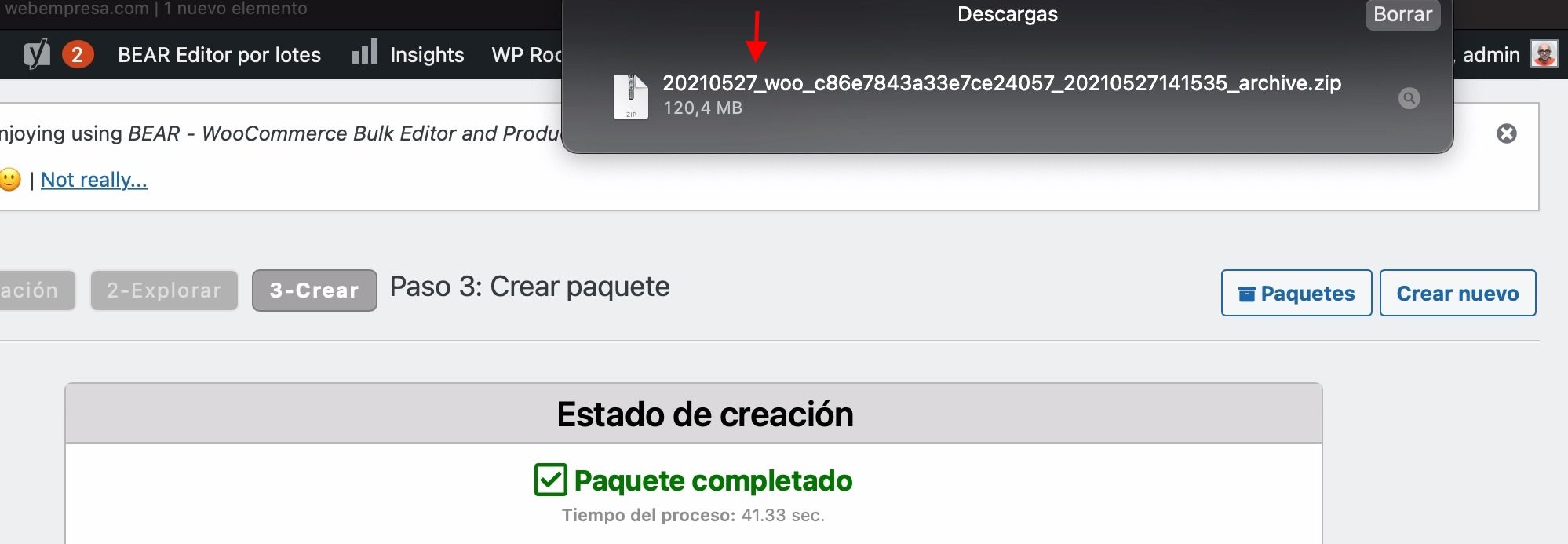

cuando termine de crear los paquetes pulsa en Descargar
screenshot nimbus capture 2021.05.27 16 19 48
Cuando o descargues veras que tienes un archivo zip donde estan los archivos necesarios paar la instalación:
screenshot nimbus capture 2021.05.27 16 22 32

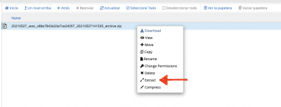

Ese archivo Zip es el que tienes que subir a tu cuenta de hosting
Una vez el archivo en la carpeta del dominio lo seleccionas con el boton de la derecha y pulsa en " Extract "

Con lo que muestras en tu Captura, faltan archivos para poder instalarlo.

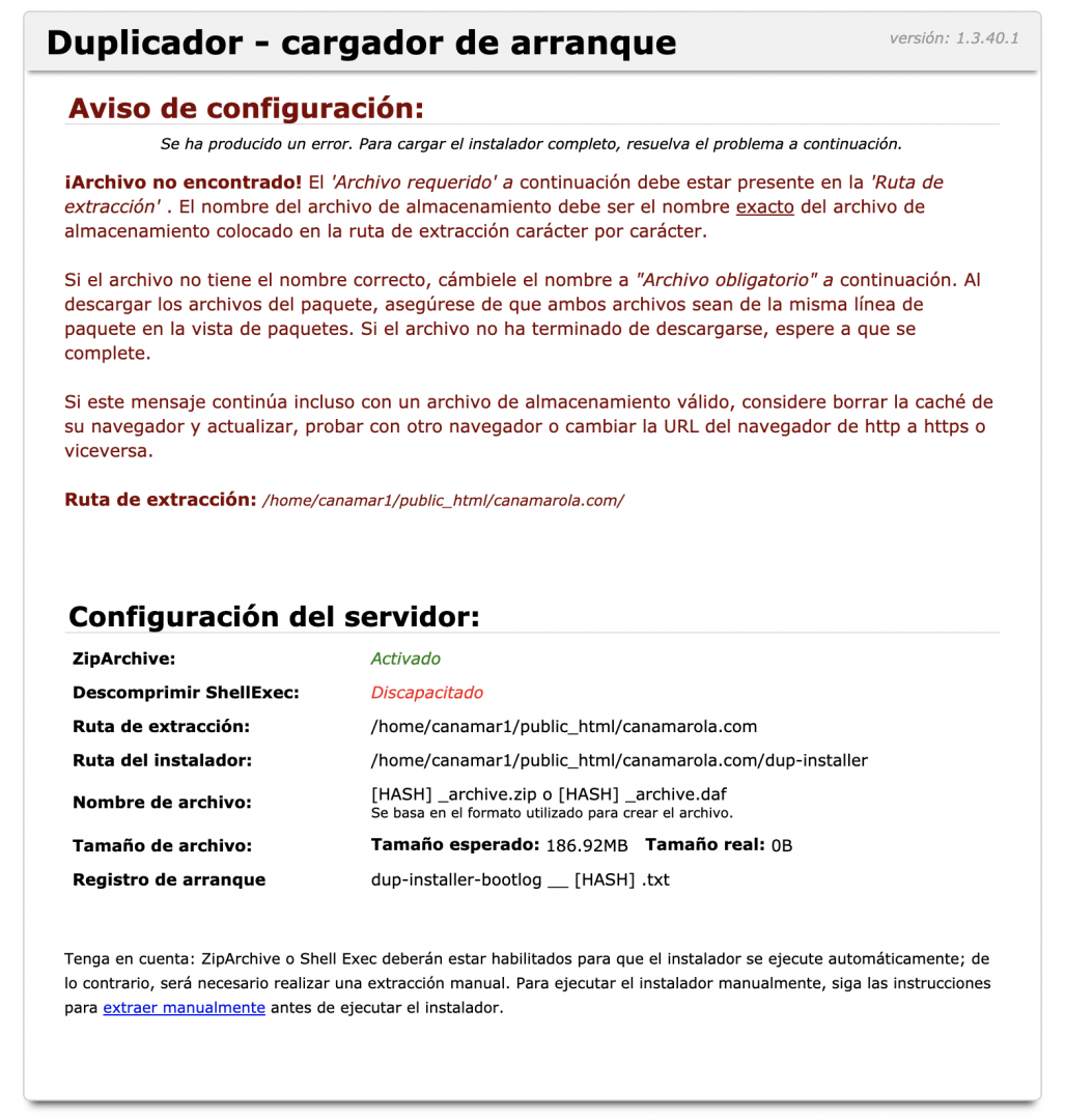

Buenos días...
No puedo hacer eso xq ya no existe!!
Esta es la carpeta que me han dado que se bajaron en su día de Duplicator
Aishhhhhhh
Respondido : 28/05/2021 5:44 am
Hola Javier.
Uff Complicado el error que muestra es de falta de archivos:
[May 28 09:00:34]
[May 28 09:00:34] ==DUPLICATOR INSTALLER BOOTSTRAP v1.3.40.1==
[May 28 09:00:34] ----------------------------------------------------
[May 28 09:00:34] Installer bootstrap start
[May 28 09:00:34] [ERROR] Archive file not found!
Tendras que comentárselo a tu cliente.

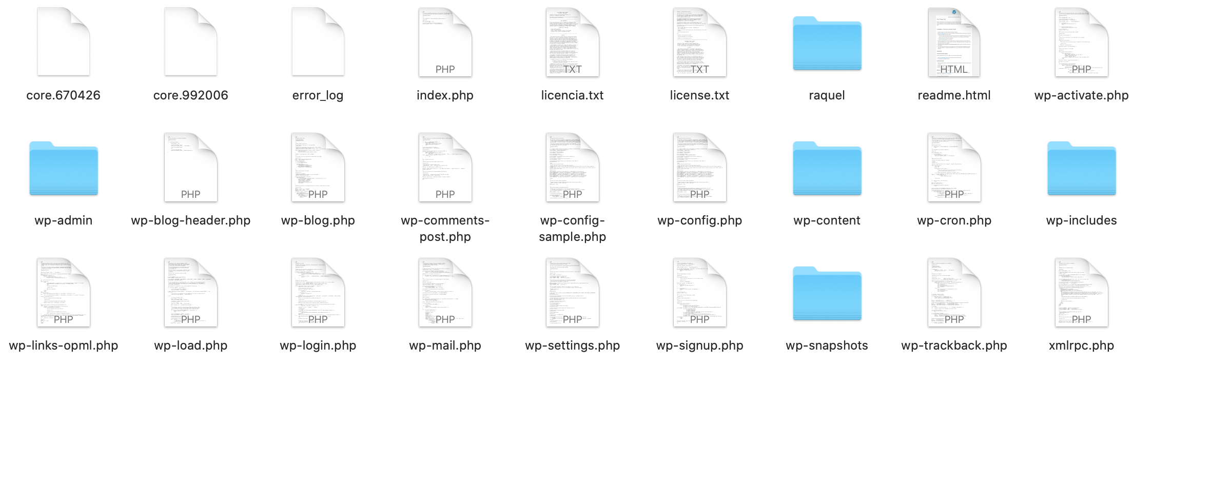

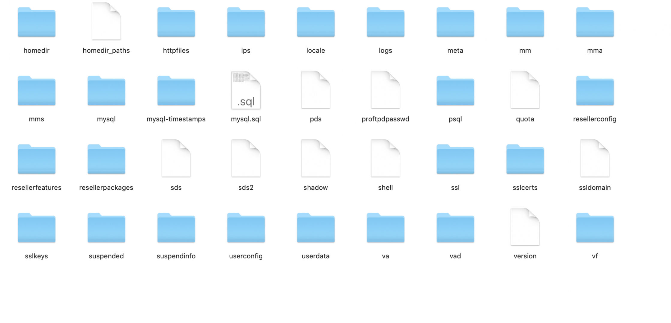

Si, es complicado... tengo otro archivo que no es de duplicator... no se como se hizo la copia... te paso pantallazo de lo que hay dentro de la carpeta, quizás con eso podamos hacer algo... como lo ves?
Mil gracias x todo
Captura de pantalla 2021 05 28 a las 12.18.32
Captura de pantalla 2021 05 28 a las 12.18.21
Respondido : 28/05/2021 10:19 am
Hola Javier.
Por lo que veo son lso archivos del servidor anterior, mira a ver que tienes dentro de la carpeta www o public_html
De todas formas con los archivos no vasta haría falta la base de datos.

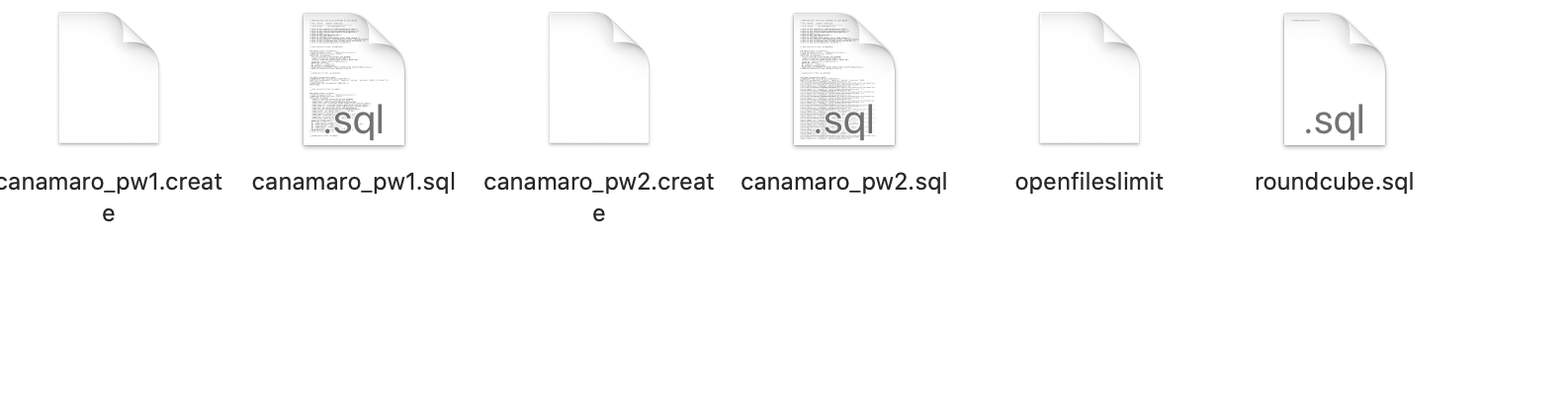

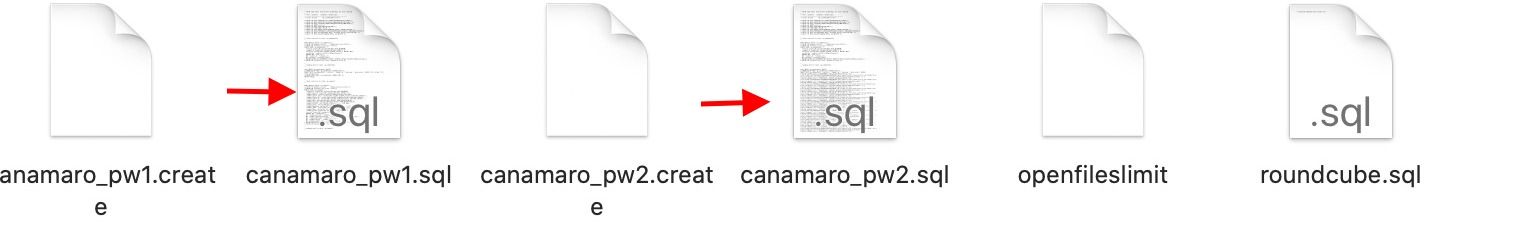

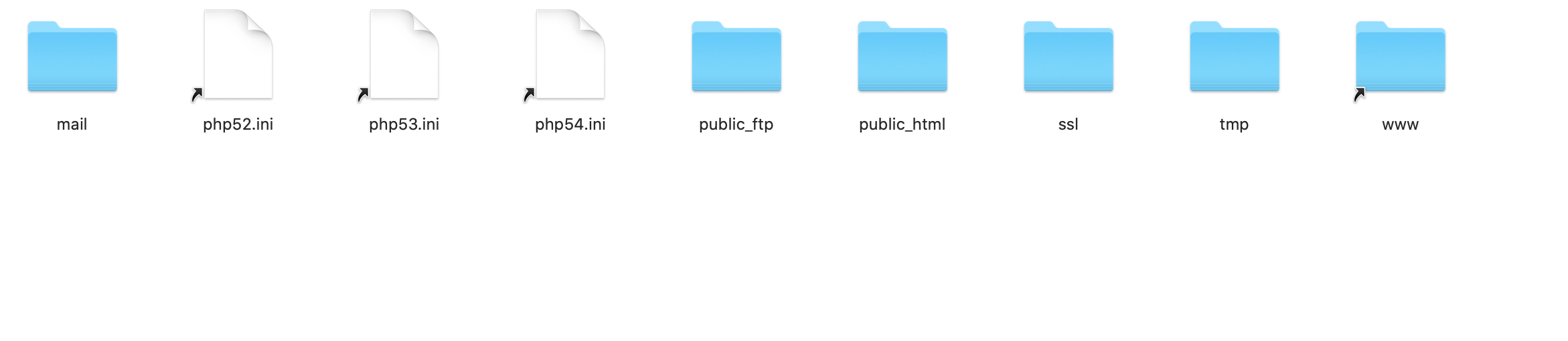

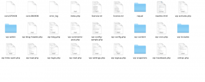

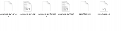

Te paso pantallazo de lo que hay dentro de la carpeta de public y de la de base de datos a ver como lo ves...
Si me dices como puedo intentar subirlo y ver si sirve de algo...
Captura de pantalla 2021 05 28 a las 12.42.10
Captura de pantalla 2021 05 28 a las 12.41.55
Respondido : 28/05/2021 10:43 am
Hola Javier.
Pues por lo que veo tienes dos archivos que supongo que serán los de la base de datos:
screenshot www.webempresa.com 2021.05.28 12 56 15
Y la otra captura que muestras es la de lso archivos de WordPress
