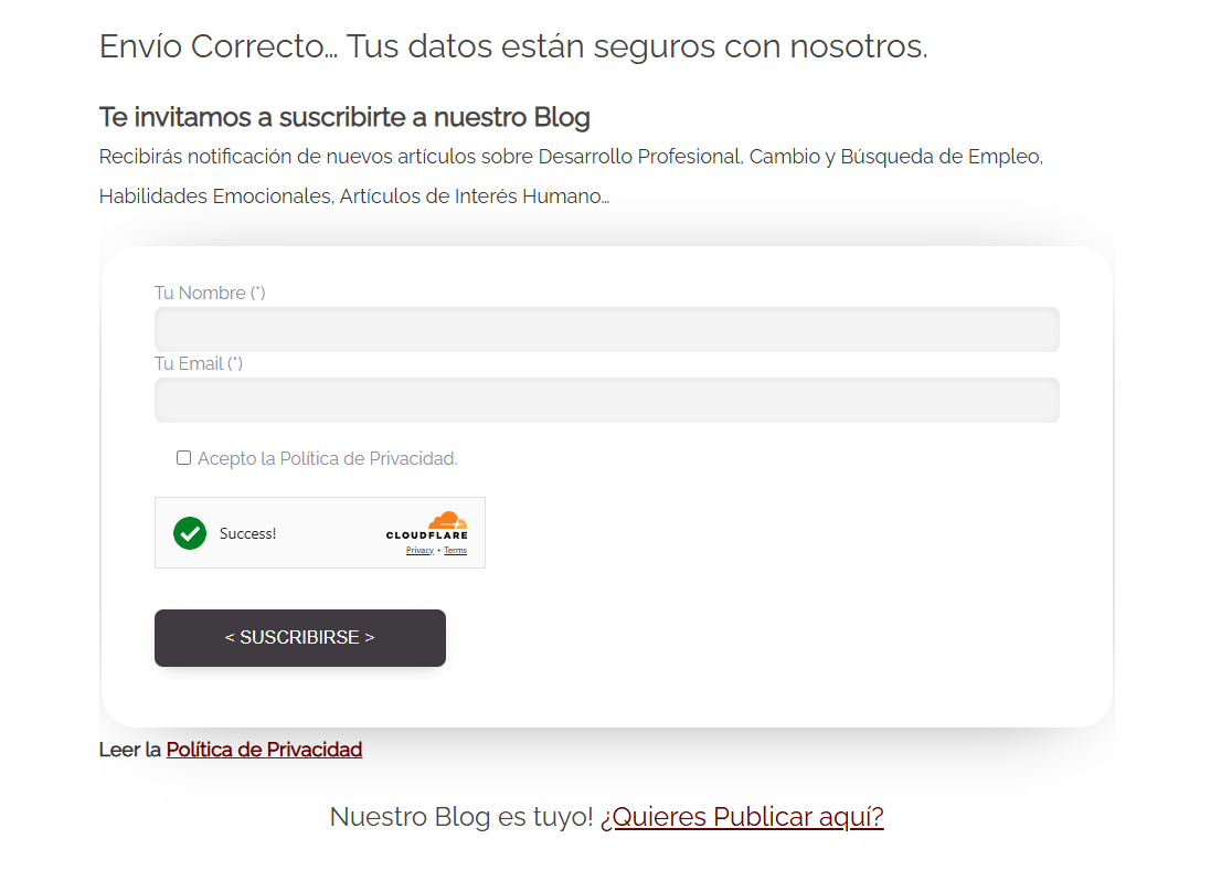

Hola Vicente,
Acabo de hacer na prueba de envio de un formulario y veo se envio, puedes confirmarnos si lo recibiste
Screenshot 2026 02 03 085738
Respondido : 03/02/2026 1:58 pm
Respuestas: 14
Hola Karen,
Funciona porque cambié la versión PHP a 7.4 ya que el funcionamiento de los formularios es crítico, pero si cambias g2talentum.es a PHP 8.2 o superior dejan de enviarse.
