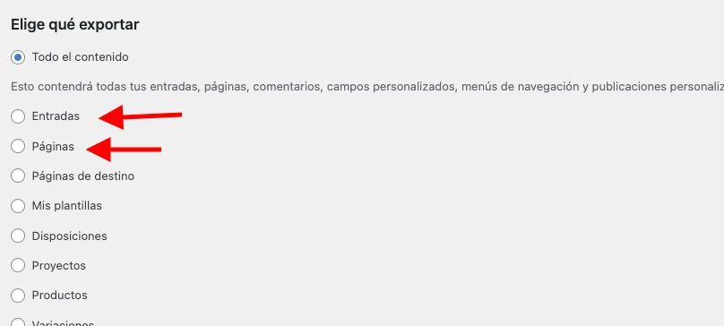

Si tienes muchas entradas o paginas puedes exportarlas desde el propio Wordpress herramientas -> Exportar:
screenshot joomlero cp7004.webjoomla.es 2022.05.22 16 46 43

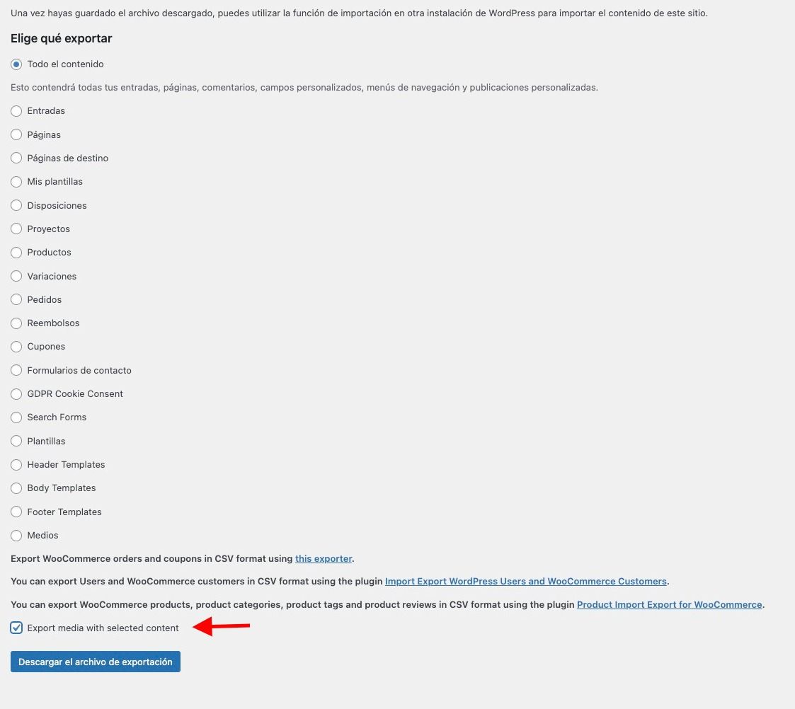

El problema de esto es que las imagenes no se exportan pero lo puedes solucionar con el siguiente plugin:
-> https://wordpress.org/plugins/export-media-with-selected-content/
Una vez instalado veras que tienes la opción de exporta las imagenes:

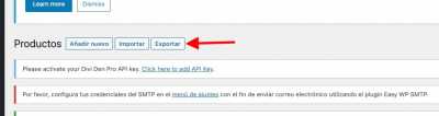

Para exportar/importar los productos puedes utilizar el exportado de WooCommerce.
Solo tienes que acceder a productos y exportar el catálogo:
screenshot joomlero cp7004.webjoomla.es 2022.05.22 16 53 19
Al ser de un WordPress a otro solo tienes que importar el archivo que se descargo al exportar los productos.

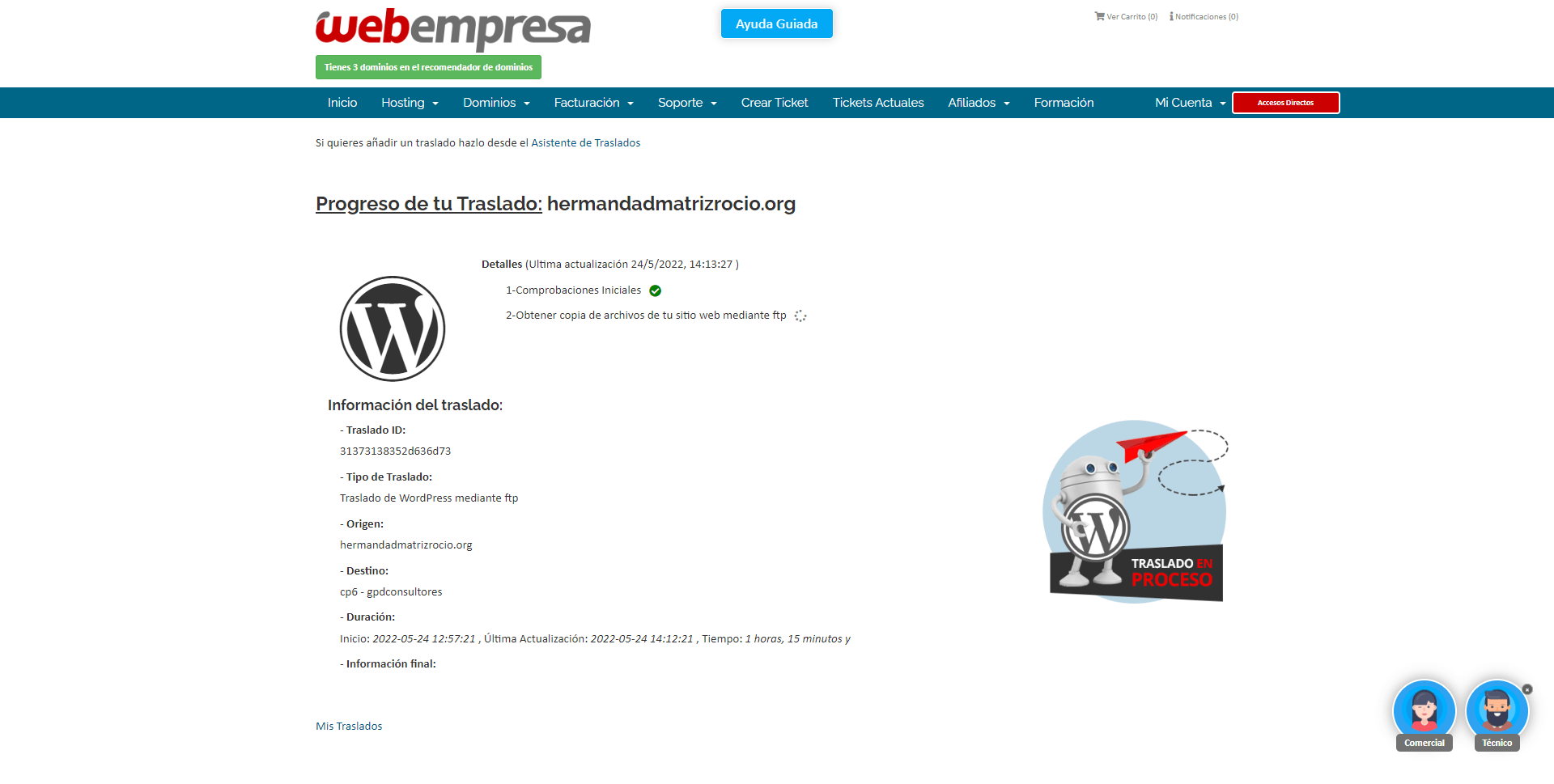

Tal y como me indicabas en tu respuesta, hemos procedido a iniciar el traslado mediante SuperMigrator, pero ha transcurrido más de una hora, y aun sigue en la fase de realizar la copia del sitio mediante FTP, como puedes ver en la captura.
También intentamos hacer una copia del contenido vía Duplicator y vía exportador de Wordpress, pero en todos los casos nos da error, así que os agradeceríamos cualquier ayuda que nos podáis dar al respecto.

Traslado
