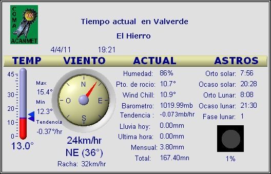

Si cualquiera de nosotros entramos en la web www.meteovalverde.es, en el cuerpo del artículo encontramos la siguiente imagen.
Como podrán ver en la parte suprior de la imagen aparece la fecha y hora del archivo jpg.
Cuando entran por primera vez al website pueden ver la imagen última que disponemos en el servidor.
Si cierran el navegador y dejan pasar veinte minutos o cinco, da igual, y vuelven a entrar en la web, verán que les vuelve a dar la hora que vieron en la primera vez que entraron, si es de ayer, pues fecha y hora de ayer, si es de hace una hora, pues la de hace una hora, y no la última que está en el servidor, todo ello siempre que no apaguen el ordenador.
Claro está, que después de instalar el pluging que aparece en la pagina uno de este tema, verás como pasados 15 segundos te retoca la imagen y te pone la actual, pero es una incomodidad que si entraste ayer por última vez y vuelves hoy, verás la imagen de ayer durante quince segundos.
Además lo curioso es, imagina que entraste hace una hora y sales del navegador, ahora vuelves a entrar y te aparece la jpg de esa hora, pero si antes de los quince segundos que entra en funcionamiento el pluging le das a Recargar del navegador, verás que entonces si que vuelve a poner la imagen actualizada del servidor.
