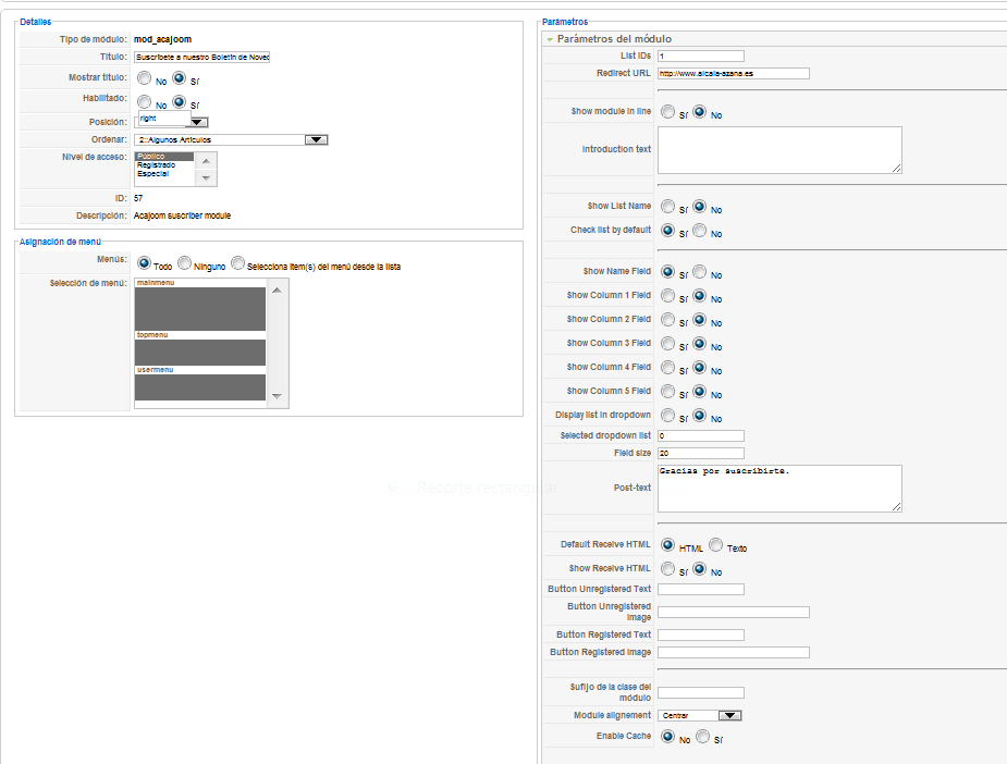

He instalado acajoom y he puesto el módulo para que los visitantes puedan suscribirse a los boletines de novedades y noticias, pero no me llegan las suscripciones, que no aparecen por ningún lado. En la configuración, hay algunas indicaciones que no me quedan claras, como cuando dice que [SUBSCRIPTION] es para señalar al enlace... Estoy buscando algún tutorial o artículos que me ayuden a poder configurar bien el componente para que los visitantes se puedan suscribir, sin estar registrados pero confirmando su suscripción al boletín, pero los artículos y videos que he encontrado en Joobi me son insuficientes o no me aclaran el fallo que pueda estar cometiendo.

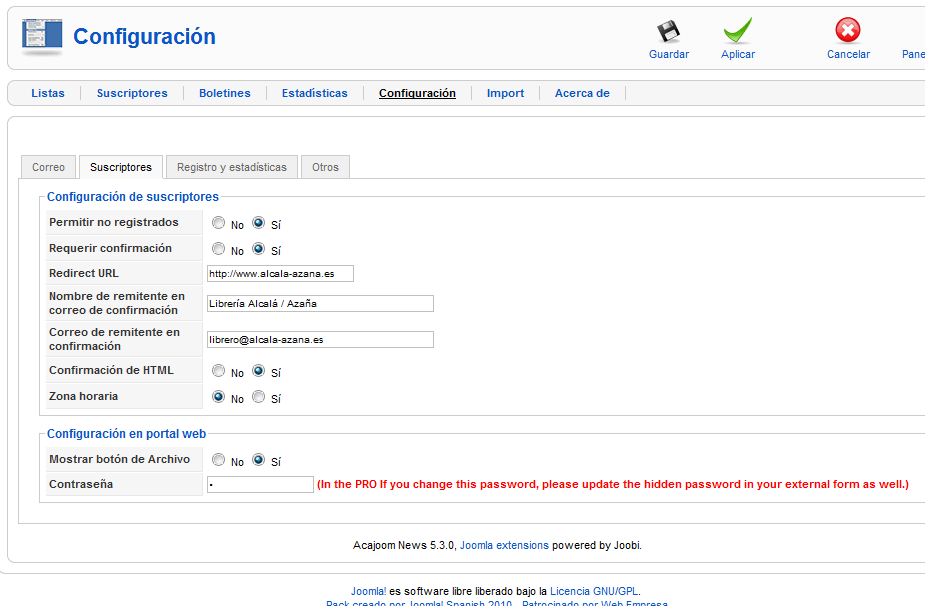

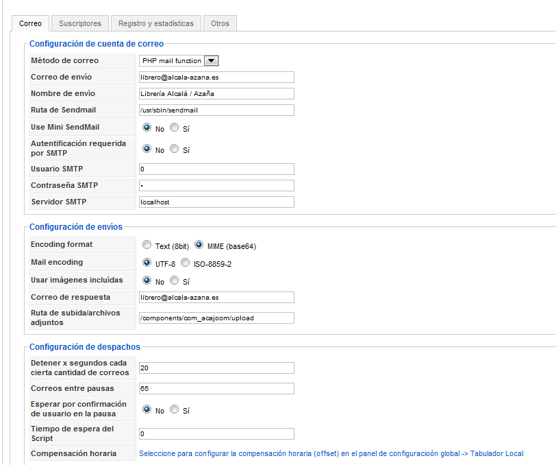

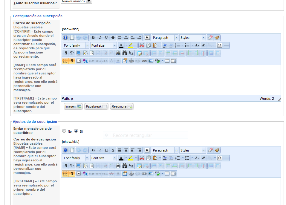

te adjunto capturas de la configuración de acajoom, del módulo de Suscripción y dos de la configuración del boletín.
En el módulo hay que indicar una redirect url, si se deja en blanco redirecciona a un formulario de suscripción. ¿Debo crear uno creando un artículo en el mainmenu con breezinforms o algo similar?
Lo que quiero es que al suscribirse el visitante reciba un mail de confirmación por el que tenga que pinchar en una dirección para confirmar, o al menos simplemente responder SI, y como es obvio, quiero que quien se suscriba quede con sus datos en la lista correspondiente, lo que no pasa ahora.

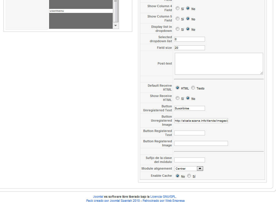

El mod_acajoom tiene que tener dos campos, uno para poner el nombre y otra para poner email, y opcional seleccionar listas o no. Y el botón de "suscribirse".
Una vez se ha suscrito, viendo como tienes la configuración el sistema envía un email al usuario, en el que confirmará la suscripción. Pero en la captura número 4, no veo que tengas nada escrito en correo de suscripción, entiendo que entonces se recibe en blanco, ¿o es que no se recibe?.

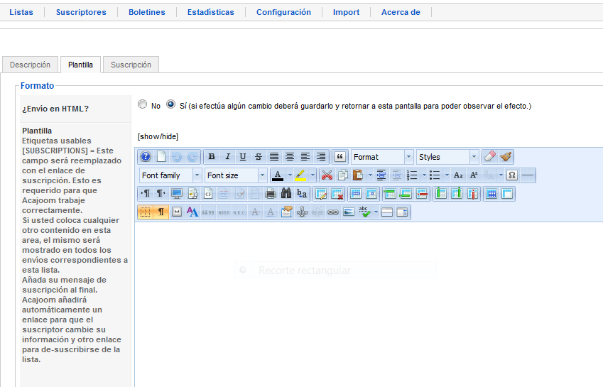

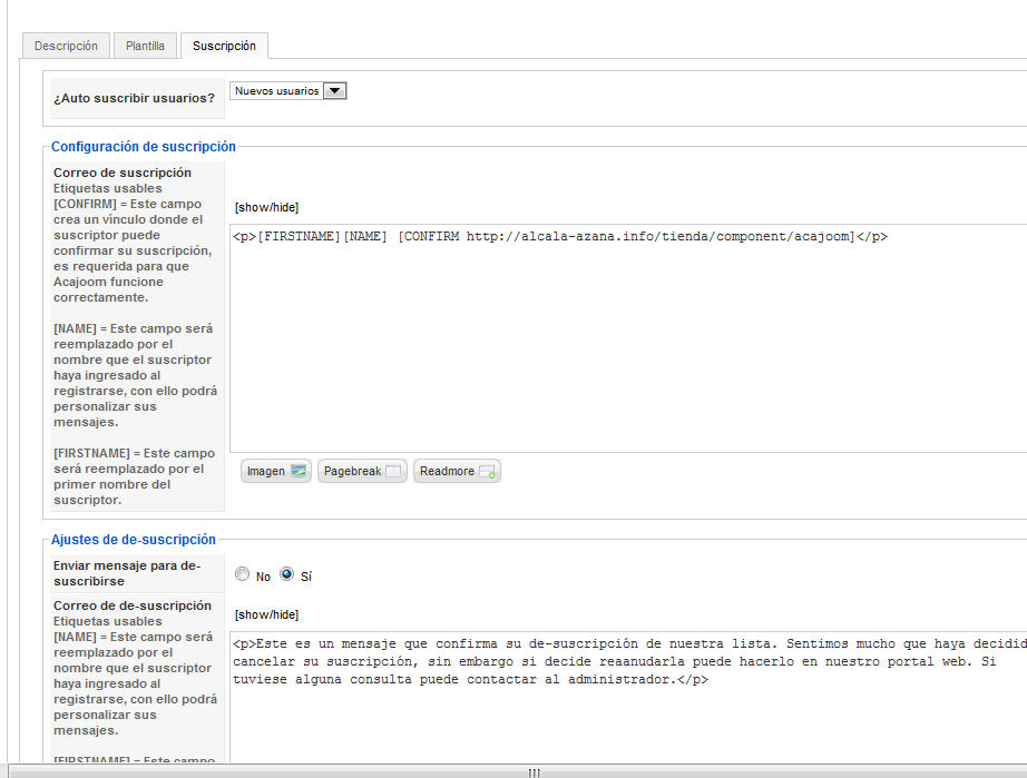

te envío dos capturas de la zona de configuración, pues las que envié no se veía porque para que se vea el texto tengo que pinchar para esconder el wysiwyg. De todas maneras, creo que no lo tengo configurado bien, pues no sé bien cómo hacerlo, el caso es que no recibo nada y cuando pincho en la caja de suscribirme en el frontend me lleva a la página de inicio con el mismo cajetín de suscripción pero no aparece ni los boletines en archivo ni los datos de que acepta o no htmli y está o no registrado, tal como veo que sí aparece al suscribirse a vuestros boletines en el mismo cajetín que hay en esta página.

Hola Félix,
En la primera captura de pantalla, la linea subrayada:
Your subscription ...
en el dominio antes del .info parece que se visualiza una coma (,)
¿ Esa linea es el código producido después de insertar la etiqueta [SUBSCRIPTIONS] o lo has modificado ?
En la segunda captura de pantalla, no entiendo porque añades url's ( http://...) en la etiqueta [CONFIRM] y no la dejas sola, al igual que las otras dos.
Saludos,

lo de la coma era un error, pero al poner el punto tampoco pasa nada. He eliminado esa línea, introducida por mí y no producida automáticamente, y he eliminado la url en la etiqueta [CONFIRM]. He dejado todo como estaba configurado de origen. La cuestión es que si te suscribes no apareces en ninguna lista de suscriptores, y además no aparece ninguna página en la que puedas acceder a los boletines antiguos, como ocurre al suscribirte a los boletines de webempresa, en esta misma página, sin estar registrado.

he creado un elemento del menu pie de página y he escrito su dirección en Redirect URL de la pestaña Suscriptores de Configuración del componente Acajoom, y también la he puesto en Redirect URL en los parámetros del módulo acajoom.

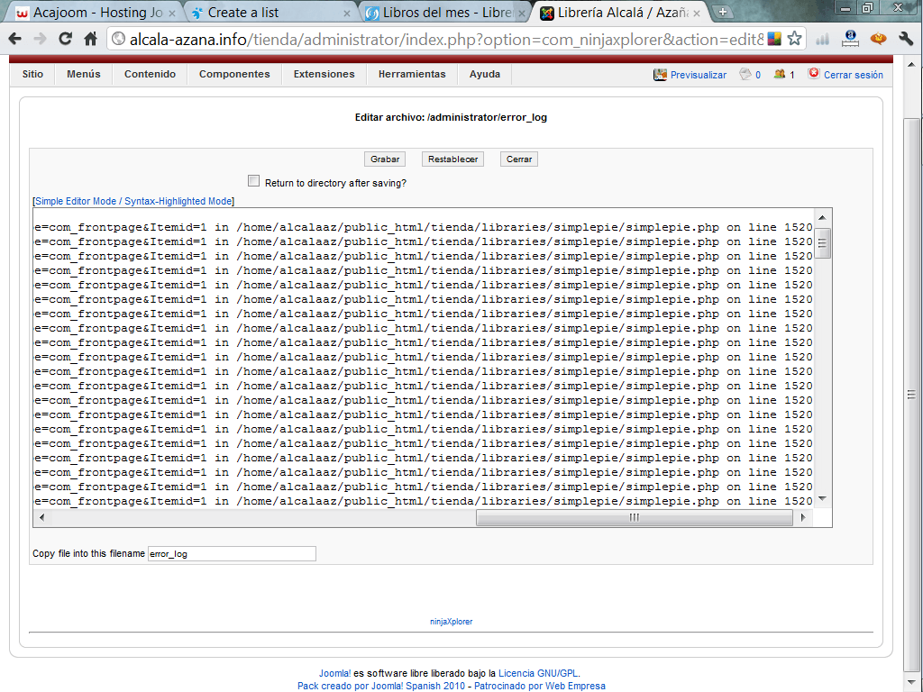

¿En /public_html/administrator/com_acajoom te aparece algún archivo "error_log"?
Mira también en /administrator por si hubiese alguno relativo a Acajoom.

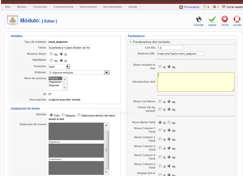

Pon una captura de como esta configurado el módulo de suscripción por favor.

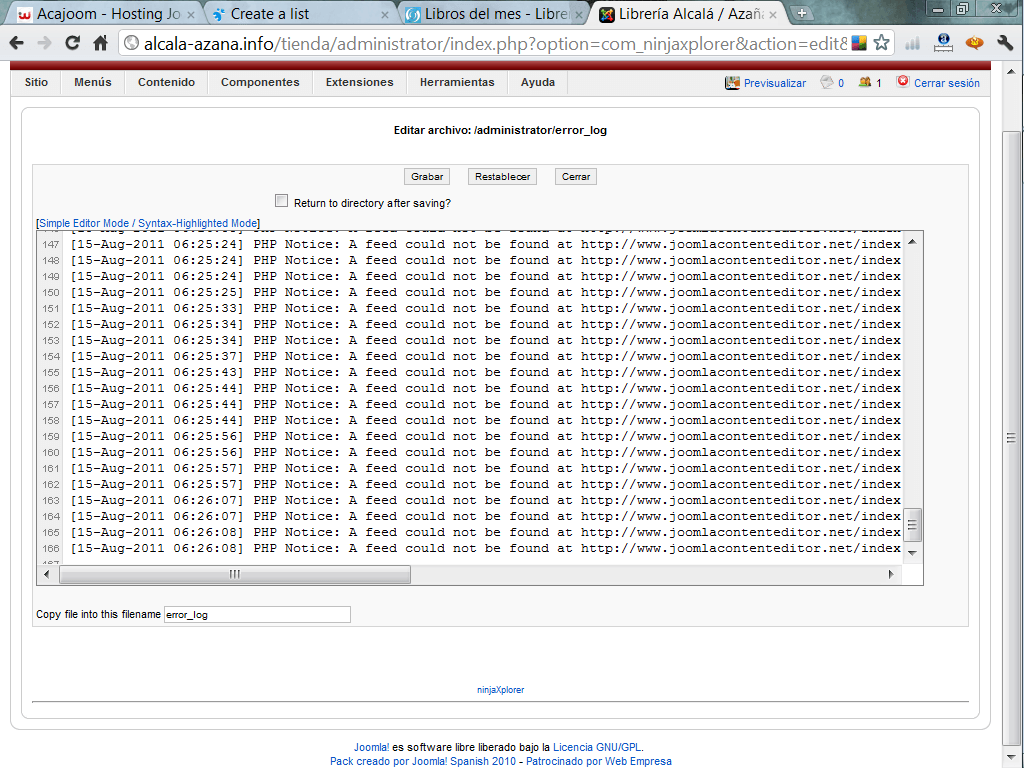

1. Me sale un error.log en /administrator (te adjunto 2 capturas de la pantalla, aunque no sé si tendrán relación con este problema). Pero en /public_html/administrator/components/com_acajoom, no aparece ese archivo ni dentro de ninguna de sus carpetas.
Te adjunto 2 capturas de la configuración del módulo acajoom.

P.D.: las imágenes del error_log no se pueden interpretar, tendrías que adjuntar dicho archivo para poder verlo o al menos copiar las ultimas 10 líneas en un archivo de texto (txt) y adjuntarlo para verlo integro.
Las captura de configuración del módulo se ven aparentemente correctas, entiendo que los IDs hacen referencia a los Boletines a los que se suscriben ¿correcto?.
