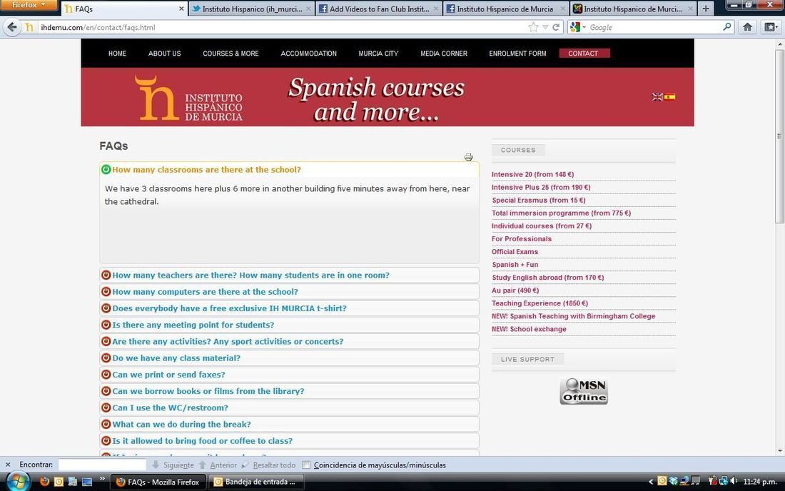

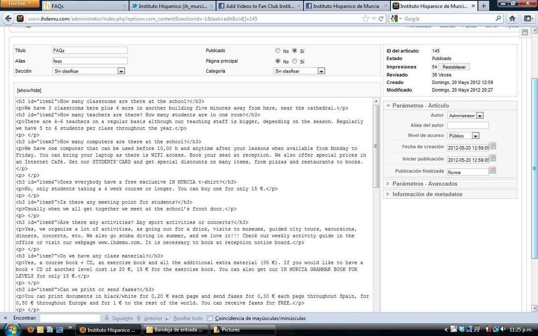

Una vez seguidas las instrucciones para crear artículos de FAQs hemos visto que la caja donde se encuentra habilitada la respuesta es demasiado grande para el texto - adjunto pantallazos. ¿Como ajusto el espacio de la caja de la respuesta según la cantidad de texto incluida? ¿Y qué configuración tengo que modificar para que las cajas de las respuestas se cierren haciendo click de nuevo en la pregunta?

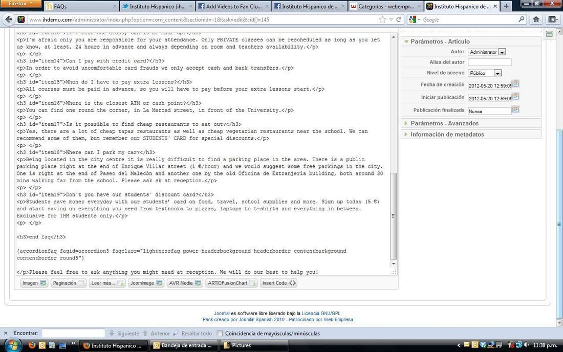

Hola Jhon:
Aquí lo tienes de nuevo.
Respondido : 22/05/2012 6:07 pm
Hola felipe,
¿Leíste el artículo que te proporcione sobre Accordion FAQ? están explicadas las sintaxis que utiliza esta extensión, en particular como llamar al plugin desde un artículo de contenido y como se cierra la llamada.

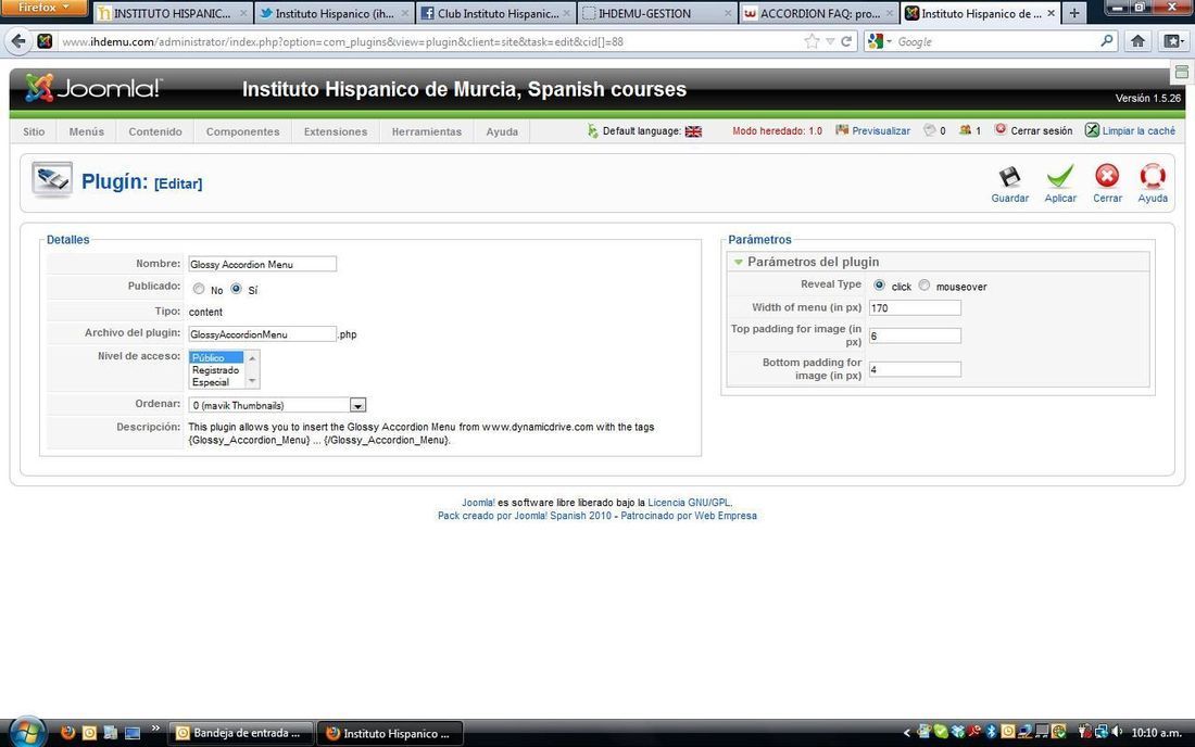

Puedes enviarnos una captura de la configuración del plugin, puede ser que de ahí parta el error.

Gracias, aquí lo tienes.

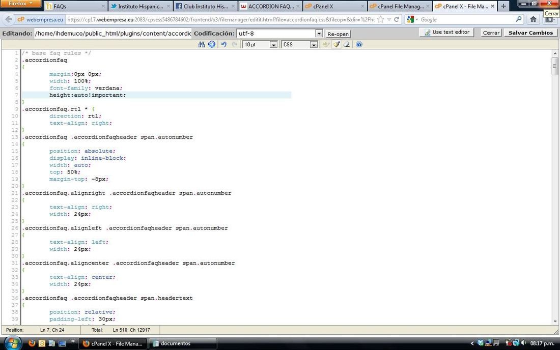

Hola Felipe
No entendí por que colcoas el código q te envíe antes en el artículo, es un código css y debería ser colocado en un archivo CSS
En tu archivo /plugins/content/accordionfaq/css/accordionfaq.css , agrega el siguiente código al final
.accordionfaqitem{
height:auto!important;
Respondido : 25/05/2012 7:32 pm

Hola Jhon:
Gracias de nuevo por tu mensaje.
He seguido los pasos - como en pantallazo adjunto - y seguimos igual - tb adjunto pantallazo.
¿Estoy colocando mal el código?
