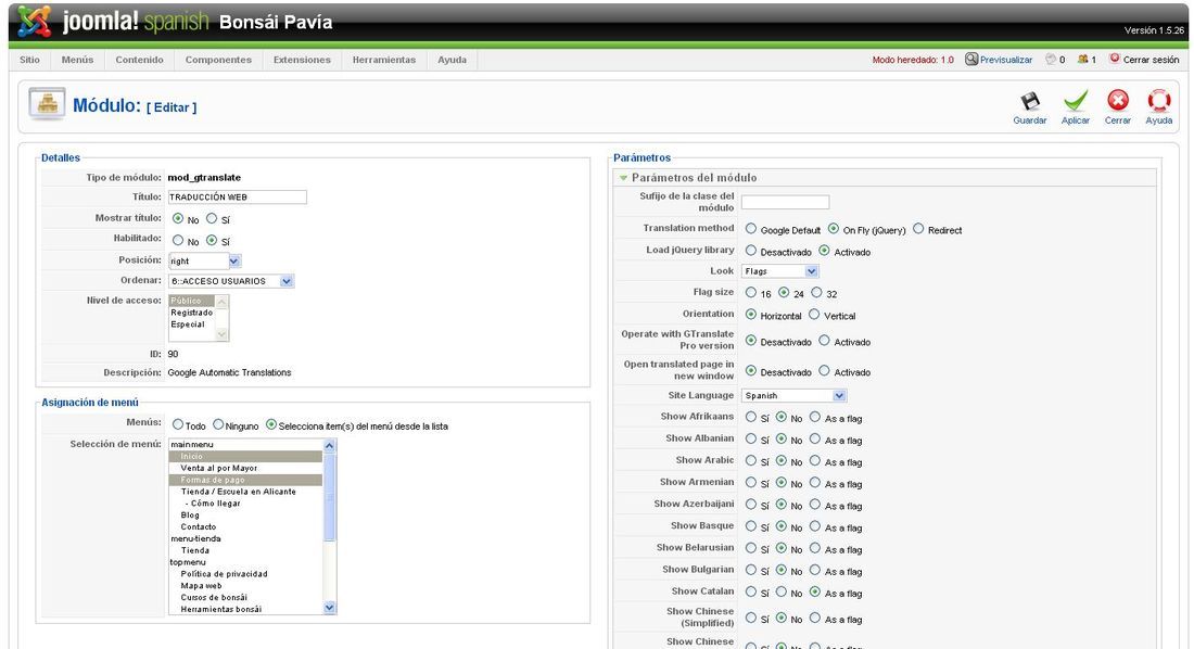

sí, kizás ayer cuando fuiste a mirar, el módulo lo había deshabilitado porque pega muchos saltos la página cuando está activado. Me explico, cada vez que clickas para ir a otro lugar hace como si cargara la página entera, y es super molesto, sobretodo cuando estás viendo los detalles de artículos y pasas de uno a otro. Ahora lo he dejado habilitado para que lo podáis ver. ¿Sabéis por qué pasa esto? y lo más importante, ¿cómo solucionarlo?
En cuanto al tema de las banderitas, ya he revisado las opciones de este módulo y no ofrece la posibilidad de banderitas. Pero tengo otro módulo instalado (que fue por él que empecé esta consulta) que sí tiene banderitas, el problema es que si lo activo con las banderitas no funciona y lo pongo en google default y sí (funciona como el que me habías recomendado instalar, pega los mismos saltitos). ¿Sabéis por qué? ¿Supuestamente, no debería hacer lo mismo?
Lo voy a dejar activado con las banderitas, también para que lo veáis y os adjunto un pantallazo de su cómo está su configuración.
