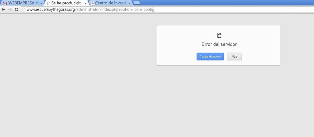

Hola!
Al entrar al configuración global de jomla http://www.escuelapythagoras.org.
Aparece una pantalla con aviso de error de servidor HTTP 500
Tècnicos de Web empresa actualizaron mi joomla.
Gracias por su ayuda

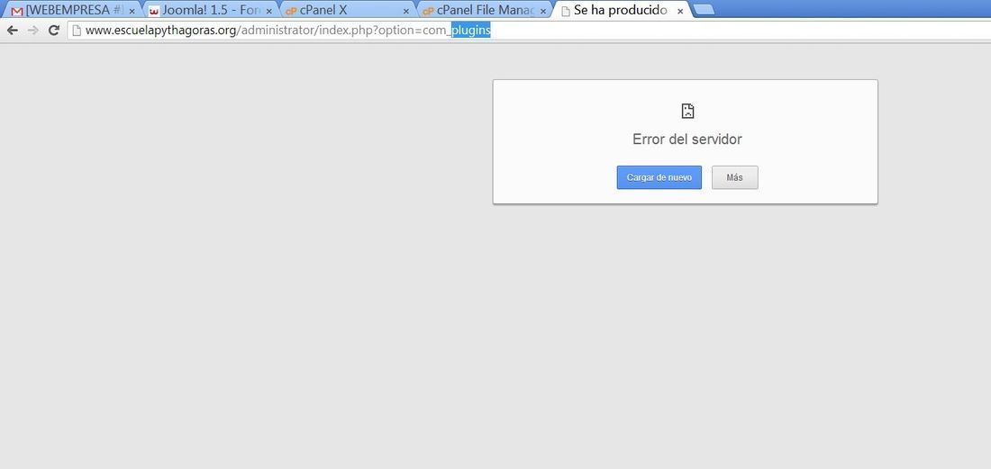

Buenas noches
Borré todos los archivos que tenían error y cambié permisos.
Pero no puedo acceder al espacio de plugins y a configuración global
