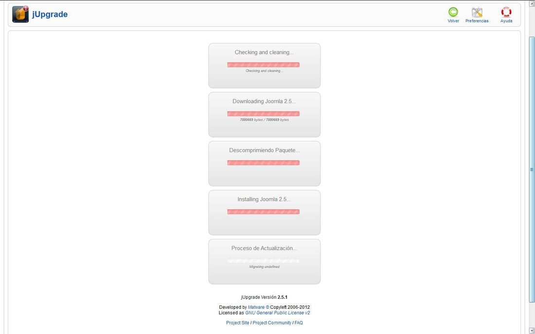

Y por otro lado, ahora puedo realizar la migración una vez ya he movido las las carpetas dentro de shop_image a la carpeta images de la raiz del sitio. Pero tengo dos problemas, el primero es el mismo que el del principio, es decir, en el Proceso de Actualización.. se queda bloqueado. Adjunto captura, he desactivado el ninjaxplorer y he leido por ahí que tambina había que desactivar el comonente akeeba (por si acaso lo he desactivado y he probado, pero nada...)

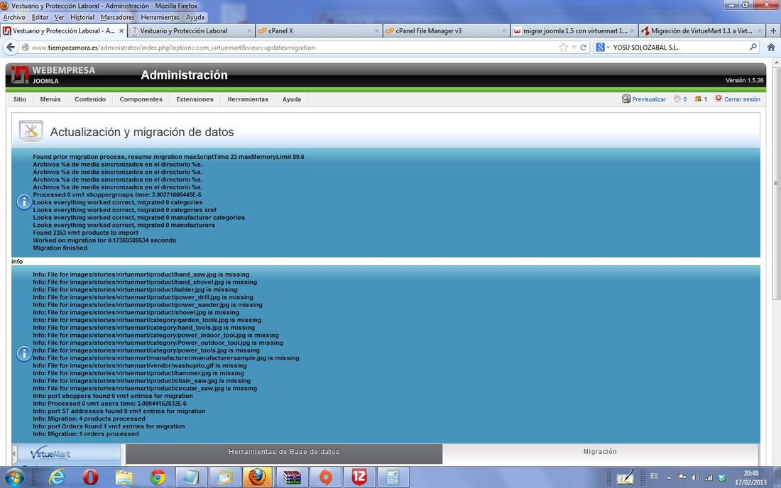

Y el segundo problema es que al realizar la migración del VM 1.1 a 2.0, en el informe de la migracion, que os adjunto no veo que se hayan migrado ninguna imagen, ni forma de pago...

Perdon la segunda captura es errónea, la correcta es la siguiente.
Respondido : 17/02/2013 8:09 pm

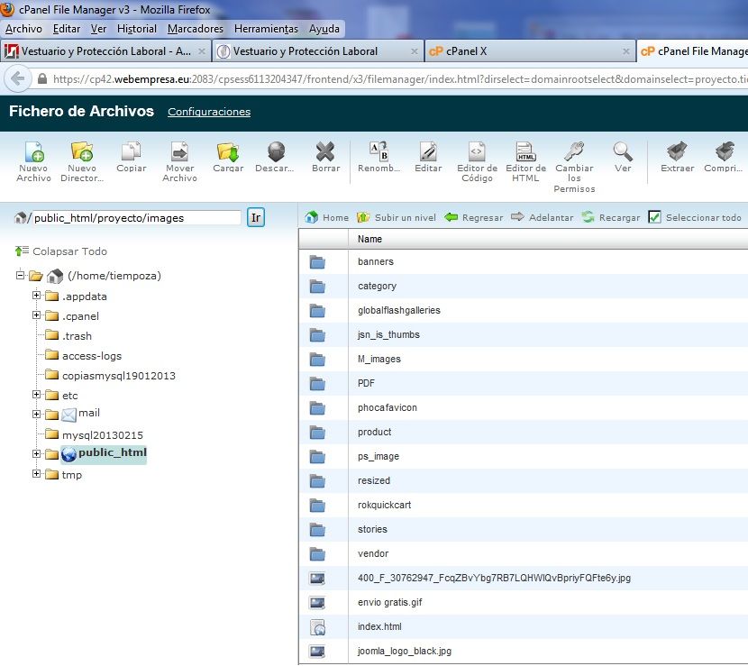

¿Puedes facilitar una captura d elo que se supone hay en /images/stories/virtuemart/ ?

Exactamente, tanto akeeba como ninjaxplorer lo de despublicado. Y a lo que te refieres de la captura de /images/stories/virtuemart/ la carpeta virtuemart no la he creado, según he entendido en el video tutorial al que hacia mención antes, no ví que hubiese que crearlo, quizás sea por eso por lo que no cargar ciertas cosas.
Dejo captura.

Que yo sepa no hay que crear ninguna carpeta /images/stories/virtuemart/ ya que no tiene mucho sentido, VirtueMart migrará los contenidos a las carpetas correspondientes de VirtueMart y no a otras.

He conseguido migrar el vm aunque como ol indicaba, en el resumen de la migración, aparece que se ha migrado 2300 productos aproximadamente, pero el resto, como categorías y demás 0, no sé si es algo habitual o no, pero el el tutorial aparecen categorías migradas. (adjunto captura)
Después al migrar joomla 1.5 a 2.5, desde el inicio del proceso me he ido encontrando siempre con el mismo problema, el componente jupgrade, comienza la migracion correctamente hasta llegar a Proceso de Actualización.. donde se queda clavado. Adjunto captura.

Sigo dánde vueltas al tema, buscando y buscando alguna solución, como ya os he comentado, el proceso de migración mediante jupgrade se queda bloqueado "proceso de actualizacion.."

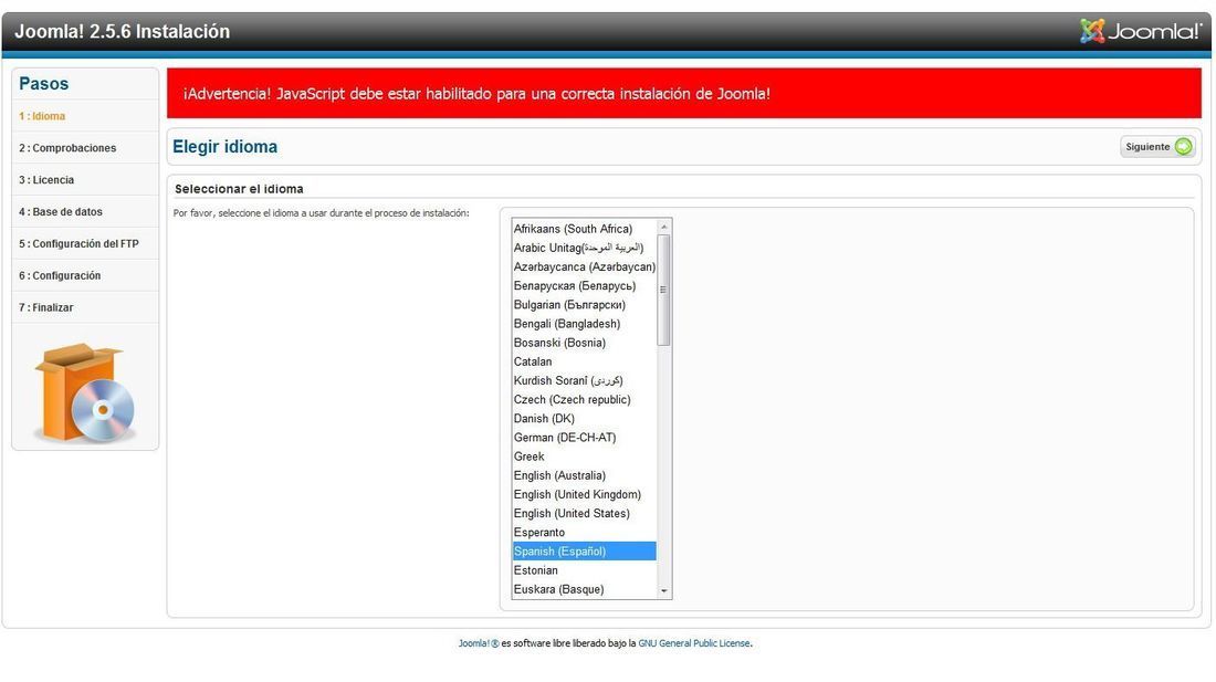

Haciendo pruebas, he visto que en la carpeta que se genera "jupdrade" hay las carpetas de joomla, Administrator-components-images.... y me ha dado por oner en la url del sitio /jupgrade y me ha lredirigido a la instalación del joomla. Esto imagino que pasará por que al hacer la migración ha preinstalado un joomla 2.5.

En primer lugar, he restaurado la copia de seguridad anterior a todo este proceso y SIN migrar VM he instalado el componente jupgrade y he tratado de realizar la migración, se queda parada en el mismo sitio de siempre, proceso de actualización - migración sin definir...
Por otro lado, y para probar a vr que es lo que había conseguido realizar la migracion, he entrado al sitio poniendo a continuacion de la URL /jupgrade, y aparece el instalador ( esto antes tambien sucedia, pero lo que no sucedia es lo que os comento) y aparece el siguiente mensaje que os adjunto en la captura.
