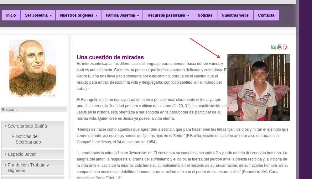

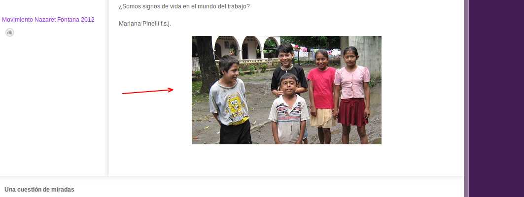

Siento abrir un tema parecido a otro que creía solucionado, pero me sigue dando problemas.
Sigo teniendo el mismo problema en las noticias que se van creando en esta web: a veces las imágenes se ven y a veces no...

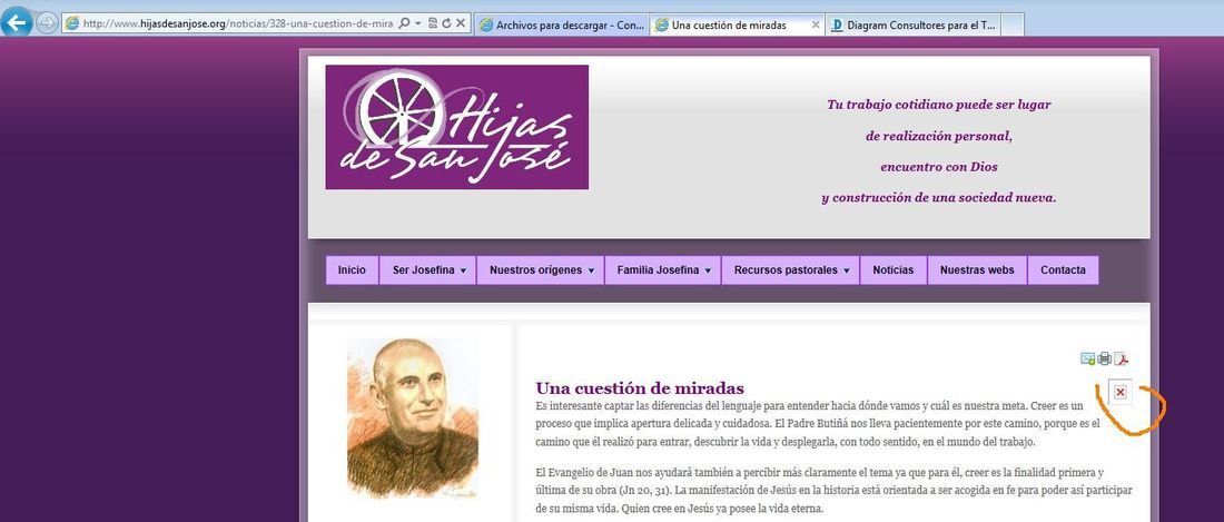

Por ejemplo, ahora mismo con IE8 y con Chrome no puedo ver la imagen de esta noticia http://www.hijasdesanjose.org/noticias/328-una-cuestion-de-miradas
Si veis la imagen con IE, basta refrescar un par de veces para que ya no se vea...
Tal y como sugeríais en el anterior post, probablemente lo solucione si en el código html pongo un "/" antes de la url relativa de la imagen, pero no es un buen plan tenerle que decir al gestor de esa web que cada vez que ponga una nueva noticia tiene que poner a pedal una "/" en el código html. Se supone que el joomla está para hacerlo sencillo 😉
En realidad, el Joomla no pone la "/" porque así está previsto que funcione, sin la "/". Entonces, ¿qué es lo que falla en esta web para que esté pidiendo añadir la barra? ¿Es un problema de instalación? ¿El árbol de la web está mal?

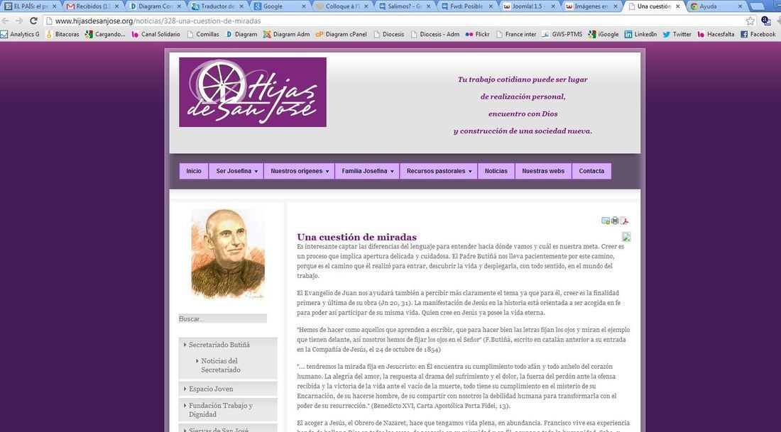

Gracias Luis por tu respuesta.
Sí, en el Chrome lo ves a la primera. Pero prueba a refrescar con el icono que está inmediatamente a la izquierda de la url, arriba y a la derecha del navegador, y verás como a la segunda o a la tercer vez de refrescar, ya no salen las imágenes.
Te adujnto un pantallazo de mi Chrome, donde me pasa esto.
¿Consigues reproducirlo?
¿Por qué sucede eso y cómo puedo evitarlo?

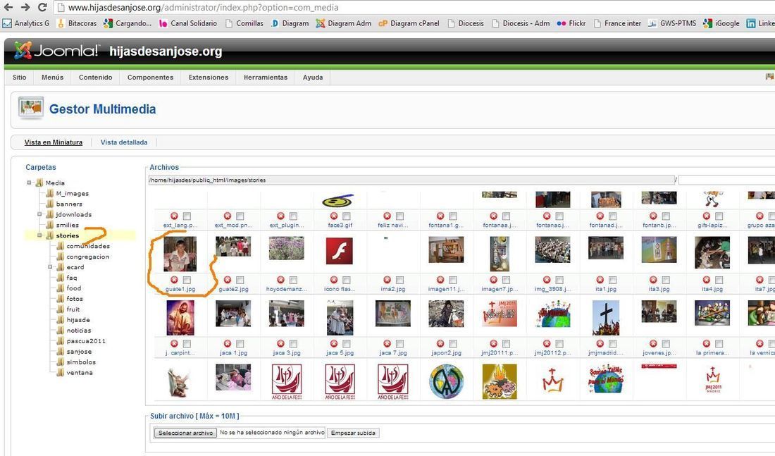

Dominique
Respuestas: 57

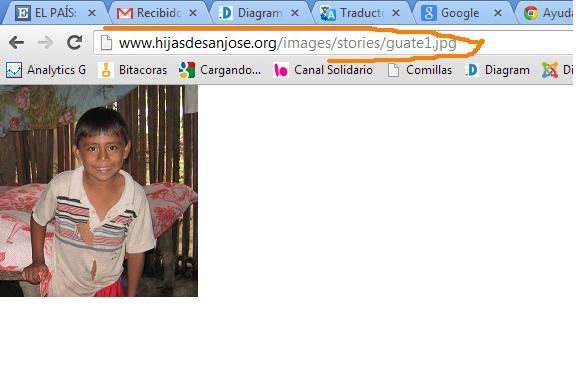

Gracias, Jordi:
Efectivamente ese es el problema: tú no has podido verla, y sin embargo tu compañero Luis Mendez --mira su post que está dos post más arriba- sí las ha visto en esa misma url.
Si voy al Gestor multimedia la imagen guate1 está en la carpeta "stories", y ahora mismo si hago una conexión a esa misma url sí la veo.
¿Por qué tu no puedes verlas y Luis sí las ha visto?
¿Qué es lo que está fallando en esta web?
Gracias de antemano por vuestra ayuda,
Dominique

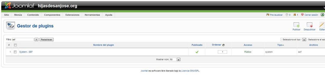

Asegurarte que el plugin en Extensiones > Plugin manager > busca "System - SEF" está publicado.
Asumo que usas el "absolute path" como te indicado en tu último tema.

Gracias Hicham por tu respuesta:
El system sef está activado, como puedes ver e el adjunto.
No estoy usando ni el absolute ni el relative: lo que tienen todas las web mías es el JCE Editor, que es lo que usan los administradores de la web para crear contenidos.
No recuerdo haber configurado el JCE de otra forma de la habitual en esta web pero ¿sabes si hay algún sitio en la configuración del JCE Editor en el que se activa la presencia o ausencia de la primera "/"?
¿Hay algún otro sitio desde donde se puede configurar/desconfigurar la presencia de esa "/" en la ruta de la imágenes?
