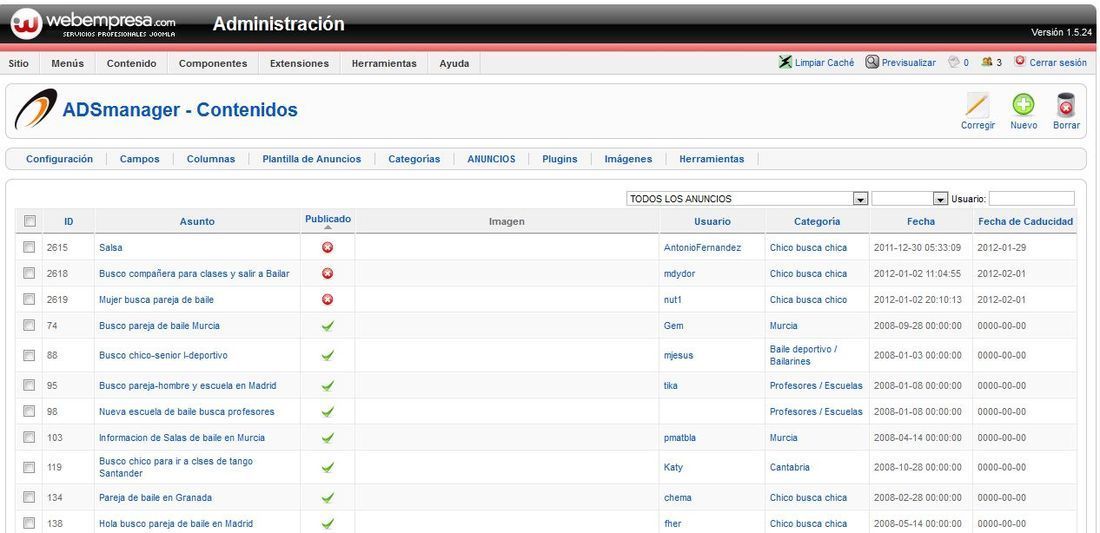

Tengo 3 anuncios en el componente adsmanager, son de diferentes categorías, diferentes fechas, diferente usuario... son de hace un mes o así, y acabo de detectarlos ahora, y el caso es que desde el panel de administración de joomla los apruebo (como cualquier otro), pero éstos vuelven a quedarse despublicados... :blink:
Sabéis cómo puedo solucionar esto? A qué se debe?

Hola Aitor,
¿Puedes adjuntar una captura de como se muestran en tu backend, en el componente?

Ahi va....

Hola Aitor
Si sólo te ocurre con algunos anuncios que no puedes publicarlos, deben haberse almacenado mal en la base de datos, te sugiero elminarlos y volver a crearlos.
También es posible que tengas las base de datos corrupta, en cuyo caso tendrás que reparar las tablas del componente, desde tu cpanel ubica PHPmyadmin y luego ubica las tablas de tu extensión, en el tab de operaciones en la parte inferior hay una opción de mantenimiento de reparación de tablas. Antes de realizar este proceso te sugiero hacer un backup de la BD.

Ya está solucionado, gracias por vuestras indicaciones.
El problema, por si le sirve a alguien era tan "tonto" como que en la configuración global de adsmanager tenía seleccionado DESPUBLICAR cuando NO SE renvueven los anuncios. Por eso se quedaban despublicados. Ya lo tengo cambiado a "BORRAR anuncios NO renovados".
