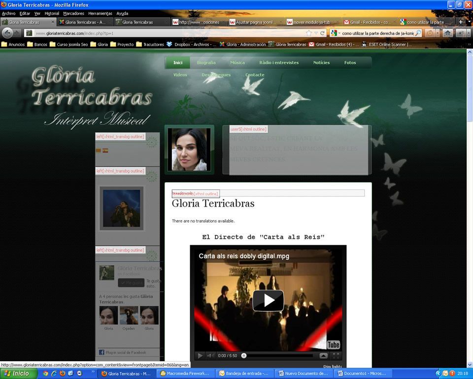

Me gustaría poner una columna como la que tengo a la izquierza de la web, pues poner otra en la derecha para poder poner módulos,
Es posible bajarme algun plugin o alguna otra aplicación que me haga esa columna.
He echo el trukillo de David Noguera, de insertar "tp=1" en la url de mi sitio y esto es lo que hay:

Hola Gloria
Esto no se logra a través de extensiones y es parte de la funcionalidad de tu plantilla.
Si al colocar tp=1 al final de la url no se muestran posiciones en ese lugar entonces tu plantilla no esta diseñada de esa manera.
Si conoces algo de programación lo podrías adaptar, puedes revisar el siguiente artículo para agregar posiciones a una plantilla:
https://www.webempresa.com/blog/agregar-posicion-template-joomla.html

Me he mirado el tutorial, pero he intentado crear la nueva división pero no me aclaro, y pensandolo bien, creo que sería mejor agrandar mi zona de contenido hacia la derecha, pq casi no me caben los artículos, eso es posible???? como lo puedo hacer???
Creo que será mas fácil modificar, que crear, no?

Hola Glòria,
Facilitanos "por escrito" la url de tu sitio para analizar tu plantilla y decirte si se puede hacer y cuales podrían ser los pasos.
Respondido : 21/01/2012 9:52 pm

Mi sitio web es: http://www.gloriaterricabras.com
la plantilla se llama JA_Koniga y es de JoomlaArt.

Hola Glòria,
Inicialmente la plantilla JA Koniga no dispone de posiciones a la derecha "right" o similares, por lo que implementar esta división seria más laborioso que optar por una plantilla más usable (esta data de 2010 y por la razón que sea era muy sencilla en su composición para lo que es habitual por parte de JoomlArt.
- http://www.joomlart.com/static/guides/layout/?ja_koniga

Esa información me ha ido muy bien, pero cambiar ahora de plantilla???? uff!!,
Y ensanchar hacia la derecha, la zona de contenido??? Para que me quepan bien los artículos???
Sería posible???

Hola Glòria,
Tal como está diseñada la estructura de tu plantilla, lo que comentas está complicado.
Haz la prueba, localiza el siguiente estilo en la línea 699 del archivo /css/template_css.css:
#ja-mainbody {
float:right;
width:562px;
Amplia el with (previa copia de seguridad del archivo) y experimenta, verás que se desborda la parte izquierda o se monta y desaparece, además veo que los bordes redondeados del mainbody se generan con imágenes, lo que obligaría a buscar los archivos implicados en la construcción superior e inferior de mainbody para también modificarlos y luego ver como no afectar a left.
Se que te gusta esa plantilla por lo que comentas, pero esta complicado el tema.

Ok.
Lo he probado y me mueve toda la estructura.... 🙁
Gracias de momento iremos tirando así, en un futuro ya veremos.....
