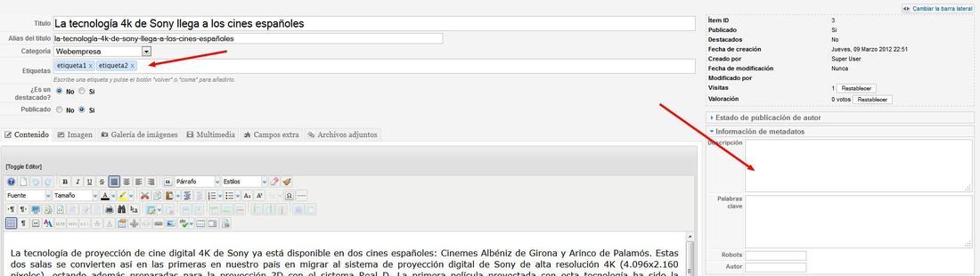

Hola Raúl,
La función noindex,nofollow haría que el buscador no indexe la página que esta visitando de vuestro sitio y daría el comando de no seguir los enlaces de la página que el buscador esta visitando.
Si deseas ingresar meta etiquetas lo puedes hacer en el k2 en cada artículo te adjunto una captura para una mejor visualización:

Raúl
Respuestas: 21
Hola Jonnhy,
Muchas gracias por tu respuesta, pero no pregunto sobre cómo poner metaetiquetas en artículos (o páginas de artículos individuales), sino en páginas que generan listas de tags y categorías.
La pregunta por la cual inicié este hilo era sobre las páginas que genera K2 para etiquetas (itemlist/tag), no para artículos ya que como bien dices para éstos últimos lo puedes hacer fácilmente.
Intentaré exponer otra vez mi duda: cuando haces click en etiqueta1 (siguiendo el ejemplo de la imagen que adjuntas) se abre una página tipo: http:midominio/blogoloquesea/itemlist/etieuqta1 donde mostrará la vista (lista) de todos los artículos que están bajo esa etiqueta.
La gran pregunta era cómo poner la metaetiqueta robots (o cualquier otra) es esas páginas en particular, sólo en esas.... no he encontrado en código en el componente K2 para hacerlo.
Saludos y gracias nuevamente.

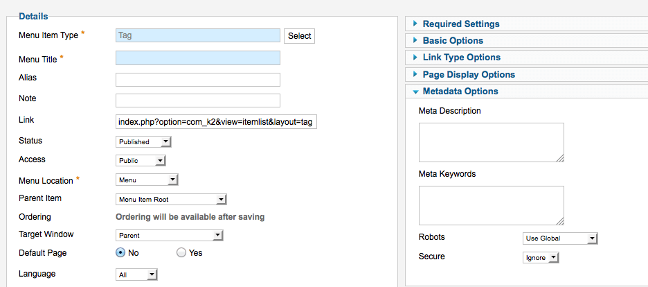

Hola Raúl
Para agregar metadatos en tags de k2, puedes construir un item de menú de tipo Tags de K2.
Claro tendrías que hacerlo por etiqueta , pero te brinda la posibilidad a través de este ítem de menú de colocar metadatos, tal como se muestra en la imagen adjunta.
En el caso que accedas a un tag de k2 directamente y no definido como menú, no encontrará metadatos y tomará los metadatos definidos en la configuración global.
Respondido : 04/04/2012 2:23 pm
Raúl
Respuestas: 21
Hola Jhon,
Gracias por la respuesta, es una buena opción, hace unos días, al ver que no encontraba respuesta en el foro de K2 y en otros especializados de Joomla, SEO, etc., lo probé, pero lo descarté al momento ya que el crear in item de menú para cada etiqueta es inviable en este caso y supongo que en la mayoría :-), mucho trabajo.
He leído que es posible, pero metiendo mano al código del componente, lo he intentado y lo que he podido hacer es poner etiquetas rel="nofollow ugc" a los enlaces de todas las categorías y/o tags, pero no es lo que busco.
Seguiré buscando alguna solución, me cuesta creer que no sea posible y digo esto sin descartar que tenga que hacerlo un programador especializado, no sé, si encuentro la forma de hacerlo, lo compartiré en este por si le puede servir a alguien más.
Agradezco mucho su atención, saludos.
