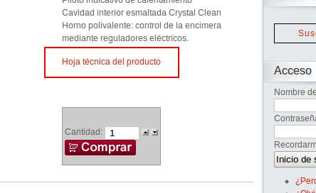

Hola buenas tardes.
En las descripciones de los productos de virtuermart tenemos algunos archivos en pdf y normalmente se pincha sobre ellos y se habren pero he observado que ahora no se abren pinchas sobre el archivo y me dirige a la tienda online.
Utilizo jomla 1,5 viertuermar 1.9
Le adjunto captura para mas informacion

Hola Pablo,
He comprobado los enlaces que tengo y no funcionan, ¿el enlace que se genera no te dice nada?
http://www.pccocinas.com/tienda-online-.html?file_id=48&product_id=898

Entonces el problema parece que no se está provocado por la subida de los nuevos archivos o el tipo de archivo subido, sino por los enlaces.
Prueba a desactivar las urls amigables en tu web desde la configuración global de Joomla y comprueba si así te funcionan estos enlaces. Así podremos saber si esta es la causa del problema.

Hola Pablo,
He desactivado las urls amigables y ya funciona, echale un vistazo.
Pero creo que en cuestion de SEO es importante que esten activadas no?
Nota he vuelto a habilitar las urls amigables porque al desactivarlar todos los banners que tengo ya no funcionaban.
El problema esta donde tu dices ¿como podemos solucionar el problema)

He realizado algunas pruebas y parece que se trata de un problema con el archivo router.php que se encarga de generar las urls amigables en Virtuemart.
Este archivo router.php, situado en la ruta components/com_virtuemart, no se distribuye con el instalador de Virtuemart, sino que se trata de una extensión añadida, por lo que no cubre todos los supuestos de generación de url amigable de Virtuemart. Por tanto, sería necesario modificar este archivo para poder añadir el tema de los ficheros descargables.
Una solución que te permitiría evitar tener que hacer cambios en el código sin tener que desactivar las urls amigables consistiría en que este enlace para la descarga del pdf lo incluyas dentro de la propia descripción del producto de Virtuemart, y no como un archivo descargable añadido. De esta forma podrías crear directamente el enlace al producto.

Hola Pablo,
Me parece bien porque lo de las urls amigables son muy importantes no?
Me puedes decir como se sube el archivo pdf a la descripcion del producto?

Personalmente sí que te recomiendo que mantengas las urls amigables en la web, ya que te ayudará bastante en el posicionamiento en buscadores.
Para poder enlazar documentos desde la descripción del producto simplemente tendrás que subir en primer lugar el documento a tu sitio web. Para ello puedes utilizar el componente eXtplorer que tendrás en tu Joomla, el administrador archivos del panel de control CPanel de tu hosting o vía FTP. Es conveniente que subas todos los documentos a un mismo directorio para tenerlo todo bien organizado.
Después, solo tendrás que crear un enlace (con el editor lo puedes hacer) en la descripción del producto que vaya contra ese documento. Por ejemplo, si has subido el pdf de nombre datos.pdf dentro de la ruta images/documentos tendrás que crear el enlace contra la ruta images/documentos/datos.pdf.

Hola Pablo,
Pincha sobre el enlace que te detallo a continuacion a ver si es esto lo que me dices.
http://www.pccocinas.com/tienda-online-/details/173/25/conjuntos/conjunto-teka-duetto-535-inox.html

Hola PEDRO,
En principio está correcto y de esta forma tu SEO no se verá afectado por este puntual problema.
