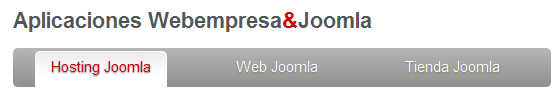

Me sabéis decir como podría insertar una barra de menú con pestañas tipo a la vuestra de Webempresa?
Lo necesitaría insertar dentro de un mod_custom
Muchas gracias.

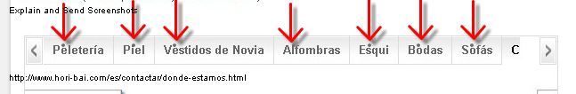

Hola David:
Ya instale la extensión, pero no la publique en mi sitio porque queda un poco "pobre" visualmente hablando con respecto a la vuestra.
Supongo que detrás de vuestro diseño esta la mano experta en añadir códigos que la dejen atractiva.
Me podrías adelantar algún código para dejarla mas "kuki"? 😉

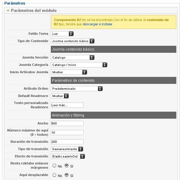

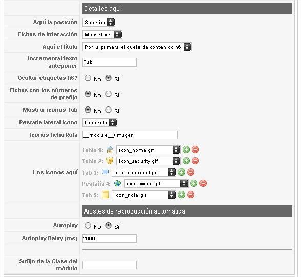

Añade en Sufijo de la clase módulo: _blank y Guarda para ver el resultado y ver como afecta en tu plantilla y a partir de ahí vemos que estilos tocar para mejorar.
Veo que el módulo se queda a la izquierda y no ocupa el ancho total de la posición y no se si es por configuración tuya (vendría bien una captura d elos parámetros del Rocktab) o por un problema de la posición de la plantilla que este limitada por otra posición a su derecha.

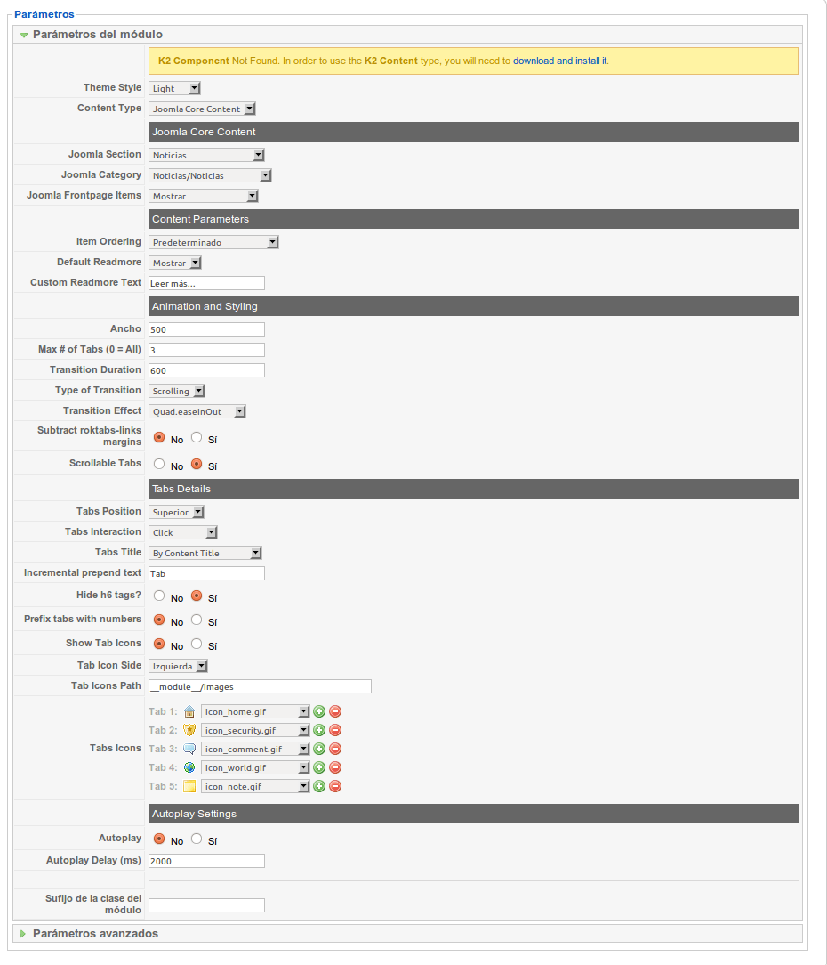

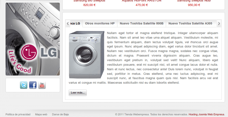

Hola Ramón,
En las siguientes 2 capturas puedes ver la configuración que yo he probado, así rápidamente en 2 minutos y el resultado de lo que ha quedado visible.
Como ves no hay problemas de estilos, tamaños u otros, por lo que si te recomiendo revises tu configuración del módulo, que es muy sencillo y no es necesario que tengas K2 instalado, aunque el módulo te lo indique en la parte superior de los parámetros.

Ramón
Respuestas: 480
Hola Gnumax:
Esto es lo conseguido http://www.hori-bai.com/es/contactar/donde-estamos.html
No quedo satisfecho con las alineaciones de los textos a pesar de muchos intentos.
También hay un detalle que veo en los Tabs, los puntos que se ven en los títulos.
Respondido : 19/06/2011 6:24 pm
