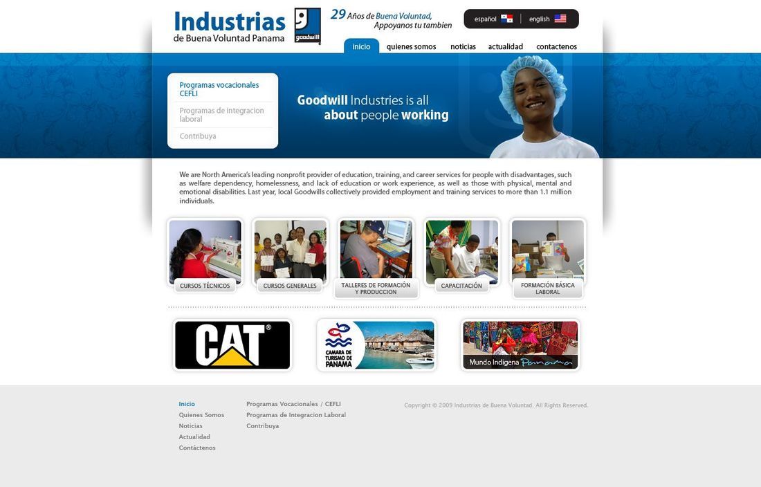

Recientemente he adquirido un hosting con ustedes de 2g, el problema es que mi web, fue atacada por un hacker, y no tengo un backup ni en el servicio de hosting. Estoy rehaciéndola, no encuentro la forma de subir las pestañas de las páginas, ellas están al final de la web, tengo que ponerlas arriba,aunque si están linkeando bien, ni como cambiar el fondo. Adjunto un original de la página original. Será posible tener un index, original de la plantilla J.A. Purity? Gracias x la ayuda de antemano..

Ok, usualmente, en la parte superior después del header, viene lo que se dice, inicio, quienes somos, como ustedes tienen en su web, categorías, temas, etc...
El de esta web, están en la parte inferior, hablaba de subir, es decir cambiar de posición.
Ya que cuando entro al index actual, todo es un enredo, las posiciones no sirven, porque están con el index dañado.
