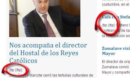

al usar el componente Tooltip en artículos, en las entradas de los artículos de la página de inicio se muestran las etiquetas de apertura y cierre. Sin embargo, al hacer clic en el artículo, no se ven.

La sintaxis del trozo de código de la imagen de arriba es:
{tip }{/tip}

Viendo el código fuente, solo se muestra
{tip {/tip}
el resto del código se ha borrado. ¿Has revisado en el artículo en cuestión que en vista código, se muestre después de guardar el código que nos has indicado en tu respuesta #54547 ?
