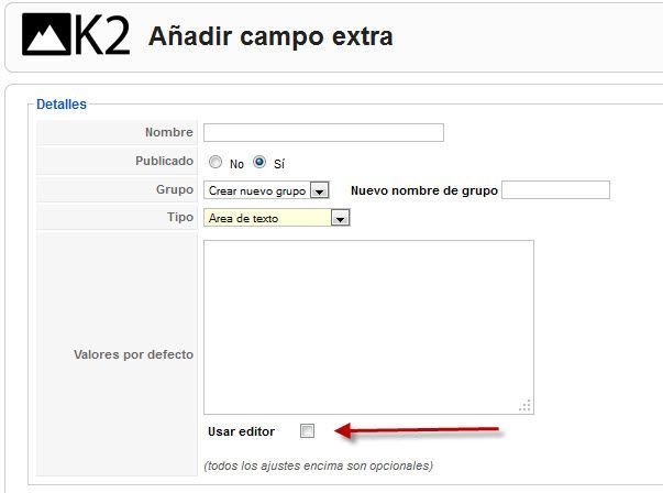

Respondido : 19/07/2011 4:08 pm
David Noguera
 David Noguera
Miembro Moderator
Hola, cuando creas un nuevo campo extra, has de seleccionar el tipo de campo "Área de texto" y verás que abajo te sale una opción que pone "Usar editor", has de marcarla, te adjunto captura:

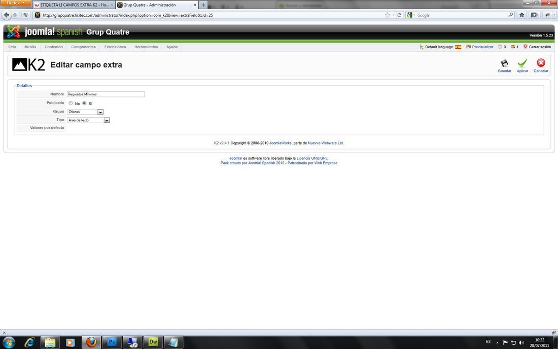

Respondido : 19/07/2011 10:03 pm
lmartinez
 lmartinez
La verdad es que no me aparece nada. Os paso el pantallzo.
ResponderCitar
