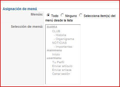

Para ello instalé el mod hxd moomenu en la posicion User 3, y el Menu creado en Gestor de Menus, lo llamé ( para entenderme yo misma: Barra) El modulo va ligado a ese menu

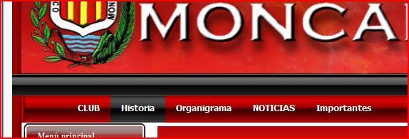

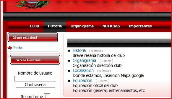

Problema: Si podeis comprobarlo, vereis q no se despliega bien con los submenus y se queda raro. O bien se quedan los "padres e hijos" todos en horizontal, o se ve mal

La captura 1, es de nada mas abrir la web
La captura 2, es de cuando ya se pinch en un Item

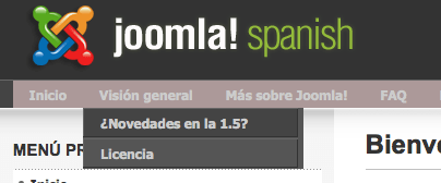

Veo que la extensión que usas si te genera los menués horizontales. http://extensions.joomla.org/extensions/structure-a-navigation/menu-systems/drop-a-tab-menus/9135

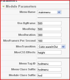

Configuraste los sufijos del módulo tal como se muestran en el link anterior? (en la imagen) ya que el hecho de que te aparezcan de esa manera que muestras es por que los archivos de estilos no estan trabajando correctamente.

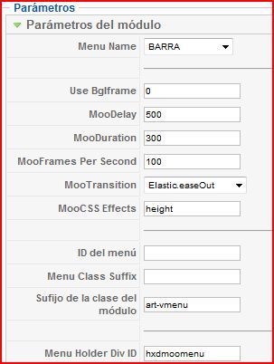

Sinceramente, no se muy bien donde mirar..
Te adjunto como lo tengo yo
y tb la captura que saco del link q me pasas
Es ....eso?
Lo cambio?

Si, cambia los sufijos de acuerdo a la imagen.

Cambiados tal cual imagen original,y ningun cambio aprecible

Has debido cambiar el menú que comentas, el estilo del sufijo o algo porque ahora no despliega submenus.

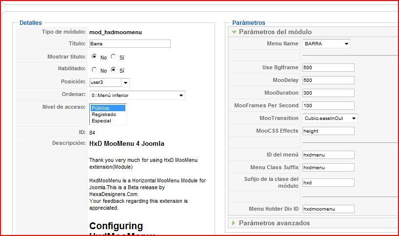

Viendo el CSS, veo que no se hace referencia a los archivos de estilo, te sugiero borrar e instalar de nuevo, descarga la extensión desde
http://www.hexadesigners.com/our-joomla-extensions/42-modules/64-hxd-moomenu-for-joomla.html
Al descargar veo que sólo es necesario modificar: habilitación del módulo, asignar el menú y darle la posición adecuada, y veras algo como la siguiente imagen.

Gnu...de verdad q no!
Segui punto por punto la imagen original de la web de Hxdmoomenu y lo dejé tal cual dice alli!
Lo tengo ahora, exactamente asi como pongo
