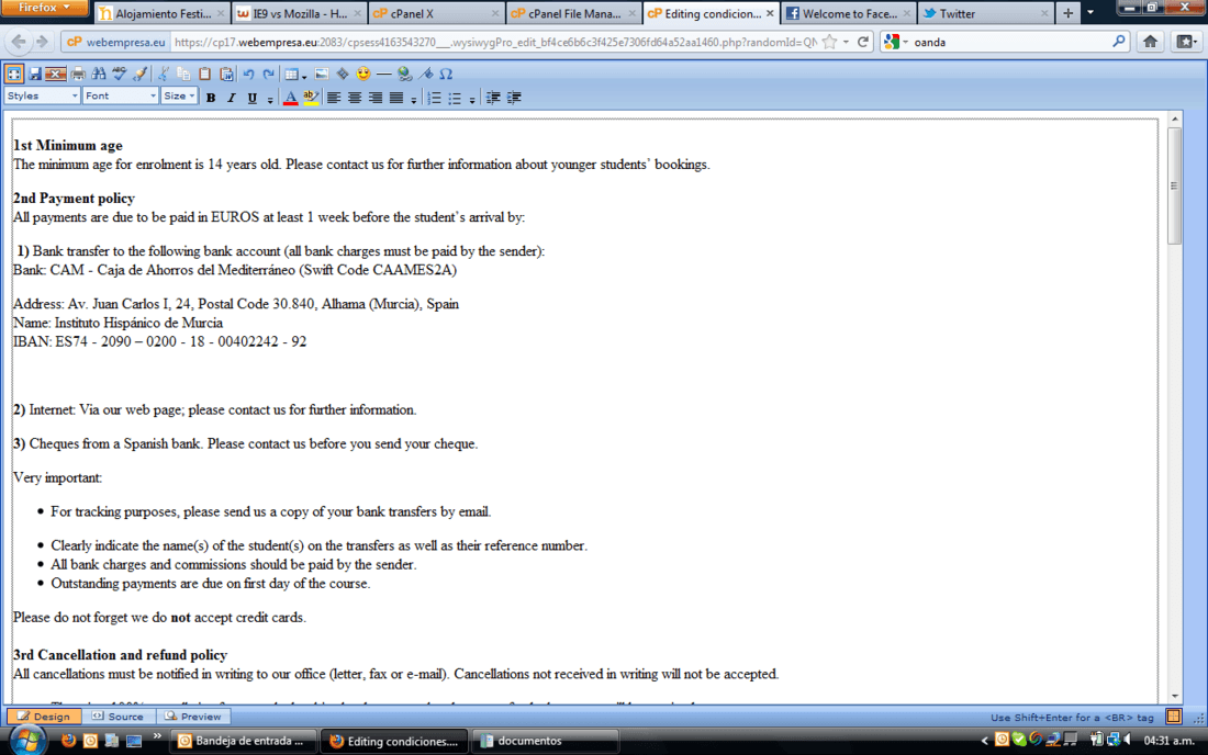

En el formulario que aparece en http://www.ihdemu.com/en/formulario-inscripcion.html no se ven las condiciones generales de admisiñon si se ve con IE, mientras que con Mozilla sí. Adjunto pantallazos.
¿Cómo lo puedo solucionar?

¿Sugieres entonces que copie el texto desde Cpanel (ver pantallazo), lo copie en bloc de notas y lo vuelva a pegar en Cpanel, editor html? ¿Quedará entonces como se puede visionar con MOZILLA?

No se puede copiar directamente desde el bloc de notas al editor de HTML de cPanel, ya que el bloc de notas, no arrastra código, y un documento HTML hay que conocer el código para editarlo.
Puedes intentar copiar desde el bloc de notas a un artículo de Joomla! y luego copiar ese código en HTML (en el editor tendrás la opción de ver el código), en el http://www.ihdemu.com/condiciones.html entre las etiquetas
 y
(borrando todo lo anterior) y entre las etiquetas
 y
borra desde
hasta llegar al
(esta etiqueta no borrarla).
Has una copia de seguridad del archivo. Si deseas que realicemos nosotros, revisa si tienes tiempo de soporte técnico a tu disposición.
