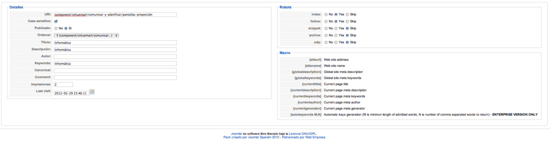

Hola. Recientemente he instalado la extensión TagMeta en Joomla para añadir metadatos en las páginas de la web.
El problema me surge cuando al añadir metas a una URL la cual incluye acentos no coge bien la URL, por lo que no puede mostrar bien los Metas
Por ejemplo esta URL: component/virtuemart/comunicar-y-planificar/pantallas-proyección
Os paso una captura para que lo veais directamente en el componente.

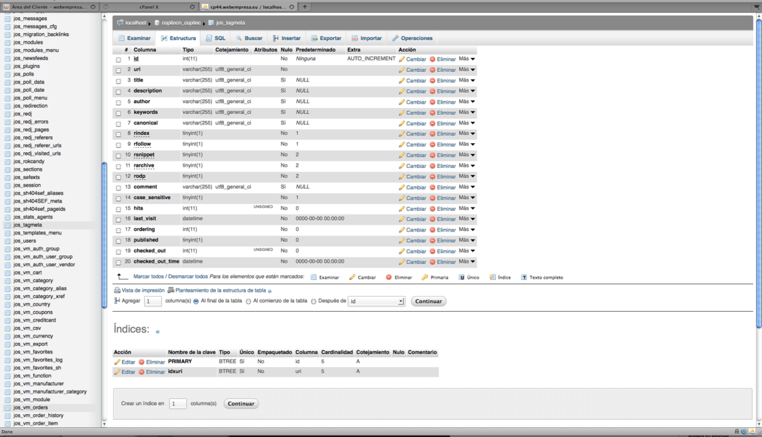

accede a tu phpMyAdmin y revisa las tablas:
jos_tagmeta_rules
jos_tagmeta_synonyms
si hay alguna más que empiece por jos_tagmeta... revísala también..
Comprueba la codificación de las tablas... haz una copia de seguridad de las tablas y guárdala por si acaso... después si no está en utf8 cámbialo a utf8..
Es probable que el problema sea que al guardar las URLs en las tabals no se alamcene la información en utf8 y se pierdan los acento...

Hola David. He revisado la base de datos, pero no tengo ninguna tabla con esos nombres, tan solo una que se llama jos_tagmeta. Adjunto captura de pantalla

OK.. podrías introducir en el tag meta una URL con acento aunque no la coja, después desde el phpMyAdmin, pinchar en examinar y ver si se muestra la URL con acento o sin acento... si se muestra sin acento el problema está en la tabla de la base de datos, si no habría que seguir investigando...
