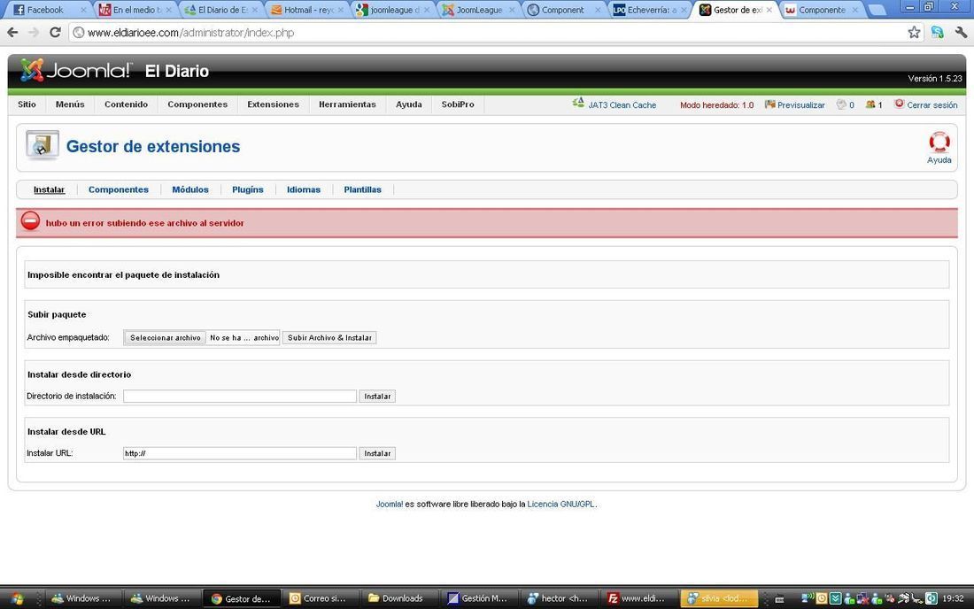

Siempre he utilizado el componente joomleague para administrar ligas deportivas, pero ahora bajo el componente desde la pagina del desarrollador y aparece un mensaje "
Imposible encontrar el paquete de instalación"
Estoy instalando en 1.5 con el plug in de compatibilidad activado.

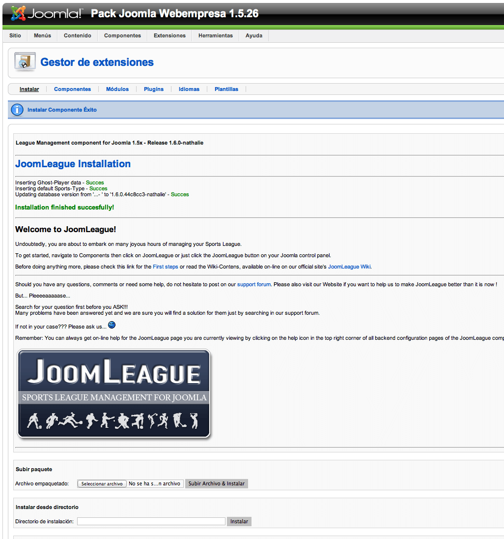

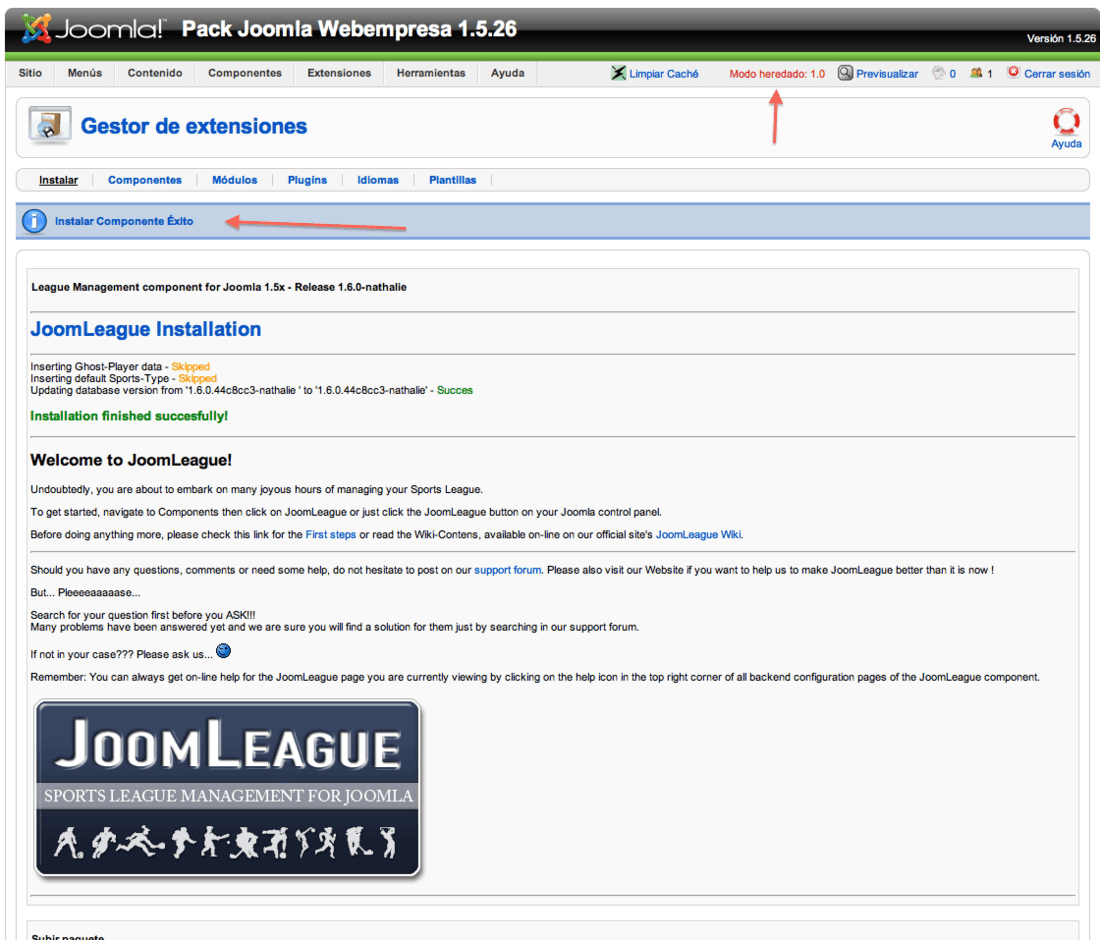

He probado a instalar sin modo heredado el componente descargado de la url que tu has facilitado:
Y con modo heredado activado y en ambos casos el proceso es correcto.

Pues esta es mi respuesta al instalar, tanto en heredado como no.

Como ves yo he instalado este componente 2 veces en un servidor de Webempresa, igual que el que tu te alojas, y en las dos opciones que he realizado la instalación ha sido correcta.
